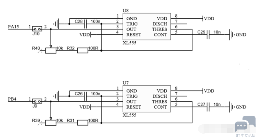

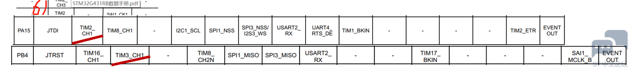

+ V5 n$ A' Y7 \6 X" F, j# M2 n$ x$ mSTM32G4上有两个信号发生器,接入引脚PA15和PB4用于生成PWM波
6 v! x2 S! B+ Y/ i0 b+ O0 j* U1 X  q) y7 U
) t; z+ J- l- x
2 N7 A9 X: w6 K* f' z5 I使用的是定时器2的通道1和定时器3的通道1
, E  w3 \( Y# @0 k1 n2 Q

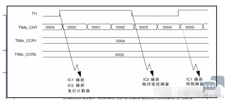

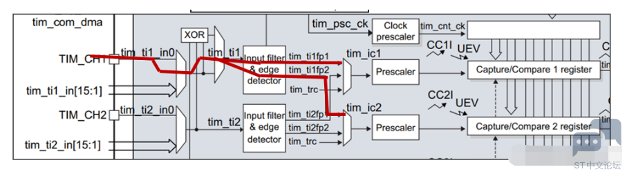

测量占空比和频率使用 PWM 输入模式,该模式是输入捕获的特例,使用通道 1 和通道 2。== PWM 输入模式需要占用两个捕获寄存器==
; V, l: d  F% M  U 6(X_Y`0ICN{A1)[AY5TWWHV.png . W! r. Z1 t7 q( n5 ?0 A1 x7 G
; _( C3 r# O4 ~# t
当使用 PWM 输入模式的时候,因为一个输入通道(TIx)会占用两个捕获通道(ICx),所以一个定时器在使用 PWM 输入的时候最多只能使用两个输入通道(TIx),PWM 信号由输入通道 TI1 进入,因为是 PWM 输入模式的缘故,信号会被分为两路,一路是 TI1FP1,另外一路是 TI2FP2,一路是周期,另一路是占空比4 |, L0 J* W5 G8 e, q% `- L
9 R' @4 y" S7 I, E
- f5 Z! e8 v2 F' `, ~" a7 U7 R9 ~& |9 r: [

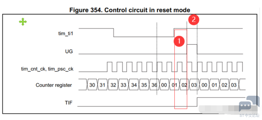

定时器从模式选择复位Reset模式: 使用内部时钟作为时钟源,TI1/2外部有效信号复位计数器。CH1触发输入上升沿有效时,先将计算器的值,移动到CCR比较寄存器中,然后计数器复位到默认值0(注意事件发生的顺序)
, |4 V9 g, F2 ^5 ~/ n$ k1 \
+ y9 o8 B) v9 g- F/ E' t, x V1ZJ%HKF}{N~URU]Y2R3SZ7.png
0 ]; n5 W) t& K) W
6 _9 _) T4 p! Y" [( }9 h8 O( l所以,当PWM信号由TI1进入**,配置TI1FP1为触发信号,上升沿捕获**,当上升沿的时候IC1,先将计算器的值移动到CCR中,然后计数器CNT清零,到了下降沿的时候,IC2捕获,此时计数器CNT的值被锁存到捕获寄存器CCR2中;到了下一个上升沿的时候,IC1捕获,计数器CNT的值被锁存到捕获寄存器CCR1中,然后又恢复到0, 其中CCR2测量的是脉宽,CCR1测量的是周期所以,占空比 = CCR2 / CCR1
& ~9 a) ~( y6 z
+ k& K9 e6 x* ^( Z; I- \$ i+ u详细原理:输入捕获原理
7 ^) Z8 Y0 G9 |6 F7 g

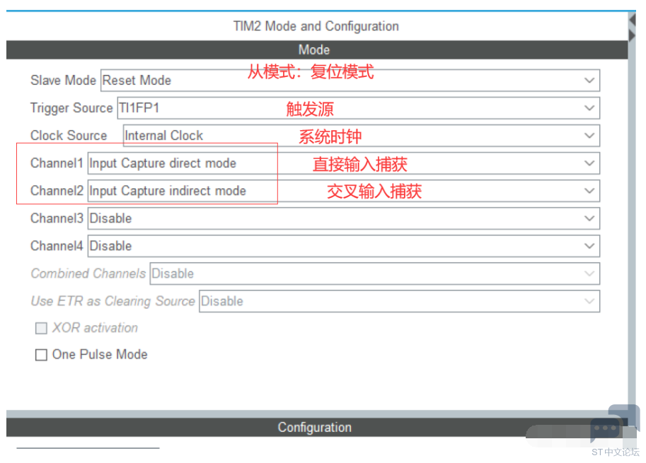

5 {6 w* ]1 Z( G) p8 ?所以,通道1设置为上升沿捕获,通道2设置为下降沿捕获
  i# M+ o  n# u+ ?4 w; k+ s(其实通道2也可以设置为上升沿捕获,见参考文章)
$ P; F1 A; _, ?% \( `% o$ n; N4 m0 n

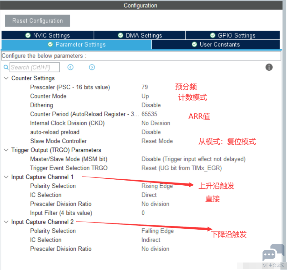

* F- ?- u/ Q6 v二、STM32CubeMX配置
$ \, `* ~5 R* q0 b9 c+ M(1)配置定时器2 / 3的模式,时钟来源,触发源,使能通道1/2( L: m9 @: J+ G) p' R  Y: M
9 J# z* N: D* `7 M5 p5 p# J
/ L* `( o  V4 T' G) s2 y
9 P) F% F$ t  D1 Y(2)配置计数器,通道1/2的基本参数% f( z& Z9 {! _0 A

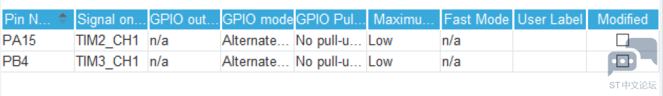

(3)定时器引脚配置! G6 o; Z' d7 J- I5 y' _# t, ^
1 |0 n; W! Z+ L" U& L- z3 I
4a411c27fef7444dac5087888deb2cda.png ! C& |4 b* y6 p

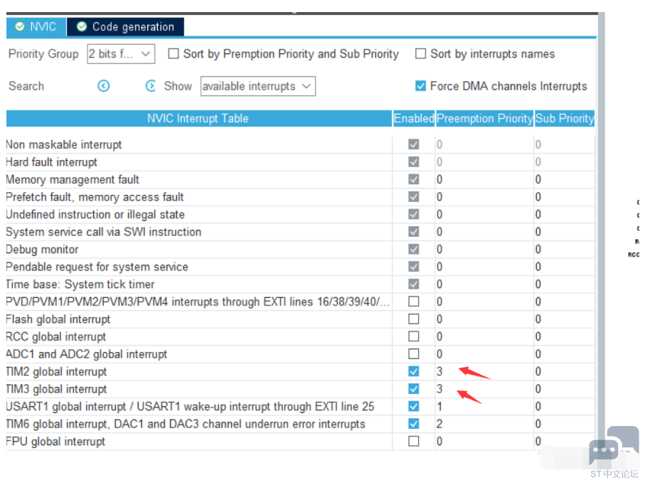

(4)定时器中断优先级配置9 c/ ^( b) a/ C% O
( }- i% H7 }6 Z ]Y}]RVI8(A@VI@TDTI`E(O1.png - Z7 h* |7 Z* ^
