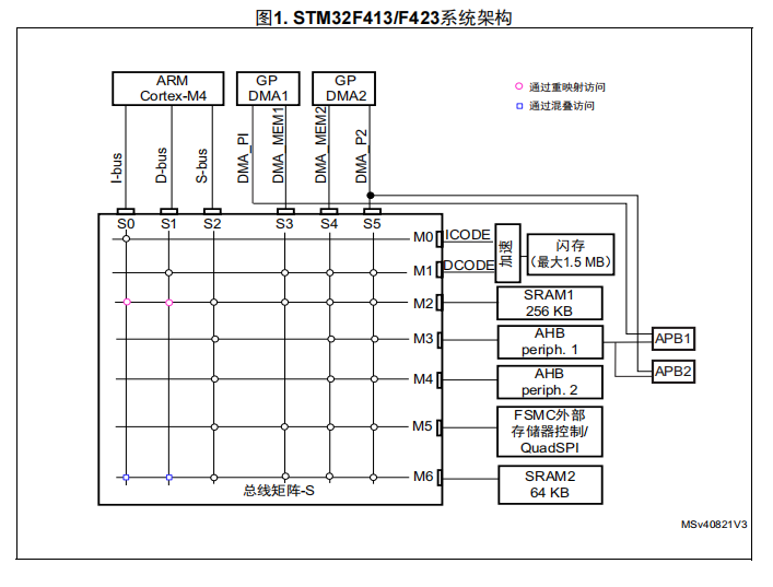

优化系统性能的第一步是了解系统的高层架构
图 1显示了STM32F4系列的简化框图。! v+ F* g7 O3 W* Q! y
# |  G& |, `. V% ~) @
1 O+ B! L& C, Z3 s! g9 B$ t IG)@IT7WZ_3])LBU`2P~I15.png & C0 R) A# H  @% j2 w$ U
) `# Z, C: E% u1 U" X- R
1.1 STM32F413/F423内核总线8 ~( p" z3 Q/ }& J
STM32F413/F423器件基于带有FPU(浮点单元)内核的Cortex®-M4内核,它使用哈佛体系结构,结合存储器映射总线。* K3 k! A7 M* z* e0 k& u
总线矩阵提供从主设备到从设备的访问,可实现并发访问和高效运行。8 ~1 t6 u8 t4 y9 w! ~- }+ {3 [. v
• I-bus:内核用来从包含代码的存储器(内部闪存/SRAM)取指令的指令总线。
. Q8 {/ F6 q& P2 l9 y0 V1 b• D-bus:内核用来进行文字加载和对/从包含代码或数据的存储器(内部闪存/SRAM)进行调试访问的数据总线。! b( J! [4 g# ?$ w, w/ J4 _
• S-Bus:内核用来访问外设或SRAM中数据的系统总线。也可通过该总线取指令。该总线的访问目标是内部SRAM,AHB 1外设包括APB外设和AHB2外设。- o5 k; d8 Z  Q% L* s! G

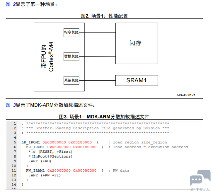

1.3.1 第一种场景:从闪存执行代码,同时数据存放在SRAM1中
# U( P  D) u: Y0 \5 i* R5 _
3 Z4 a, a1 C# P) W+ N$ i* n0 i- {# R- y4 r. v% _
/ T/ F$ J! |, j' n* ` }A3SA5)%`DWAJQ)QXM@1.png , B$ c/ g& p! P# L! X/ w) j
, \3 I* X2 [; X7 h. B

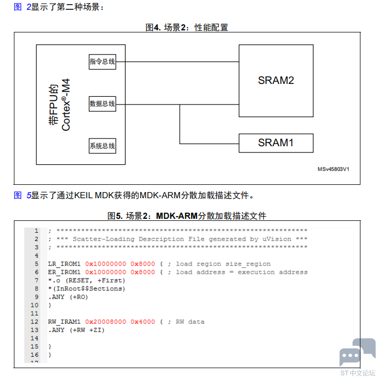

1.3.2 第二种场景:从SRAM2执行代码,同时数据存放在SRAM1中
' R0 ~$ P* y9 N3 N2 B! C1 ]- {% W3 \$ Y+ a. e6 S6 B' V9 ~# S
) \7 O; u" q' o& h! i0 q( R
. w6 Q2 B: q4 T; u( b! p3 M7 x- x) i
$ D2 q: ]/ H; a OAEYP6QNZR@W@N1J[P1`PM1.png
& e& D: f' q5 w: z" x* I

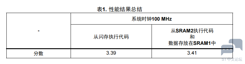

7 \3 ]3 A, C- ~0 k" e1 N1.3.3 性能结果的比较研究
4 I# q( ?- P1 G/ I) t表 1显示了获得的结果:7 e9 a* k: \2 e' F. a; Q! E8 h
* b8 g- Q+ J. k+ S- U( j# H. V
8HVH8`01~]{I1H2UO6EC54L.png - j5 m+ U+ X3 E9 L& Y! @

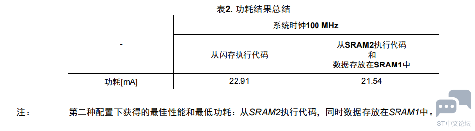

7 g; q% L- a) k1.3.4 功耗结果的比较研究% g/ M  ^  s8 f; k, s, a. q, ^8 N- S
表 2显示了获得的结果:
9 v# |6 h$ [1 O- C6 E6 }, T
/ w9 q& t8 d2 G1 N3 }# O5 `% Y
7 Z' k9 |- p' A6 q9 a% G9 @
