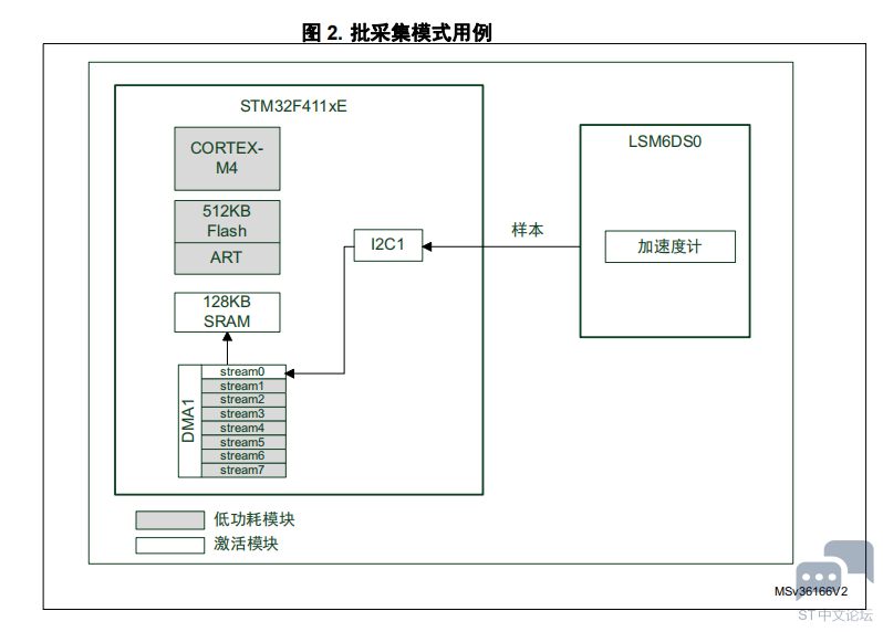

7 `( W, [/ z$ Z/ o+ d图 2 显示了应用笔记用例高层框图的一部分。它描述了 BAM 涉及的不同外设及其功率状态(低功耗或激活的)。
+ R: j( q$ _0 i& a事实上,数据接收过程中,只有 DMA stream0、 I2C1 和 SRAM 是激活的。 MCU 内核处于睡眠模式且闪存停止,直至完成 DMA 传输。

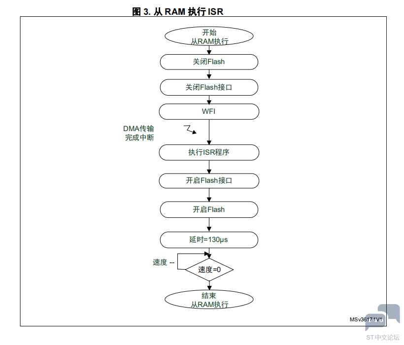

从 RAM 执行中断; u5 q, v2 ~; J# Q6 `- n+ ?" A
应用笔记用例中采用此方法 (参见图 3)。中断将器件从睡眠模式中唤醒。因此用户应用必须将所需 ISR 和向量表存储在 RAM 中,以便在中断发生时能够立即从 RAM 中执行。& O" R' V( i/ D

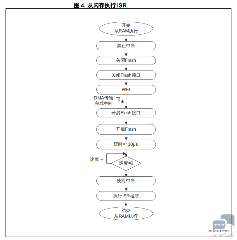

从闪存执行中断# ?$ u+ o' f* c6 e1 d4 p
这种方法里,闪存停止,必须禁用所有中断,直至闪存再次使能 (参见图 4)。* r: G! W1 D/ v0 y. \1 z4 ?/ b

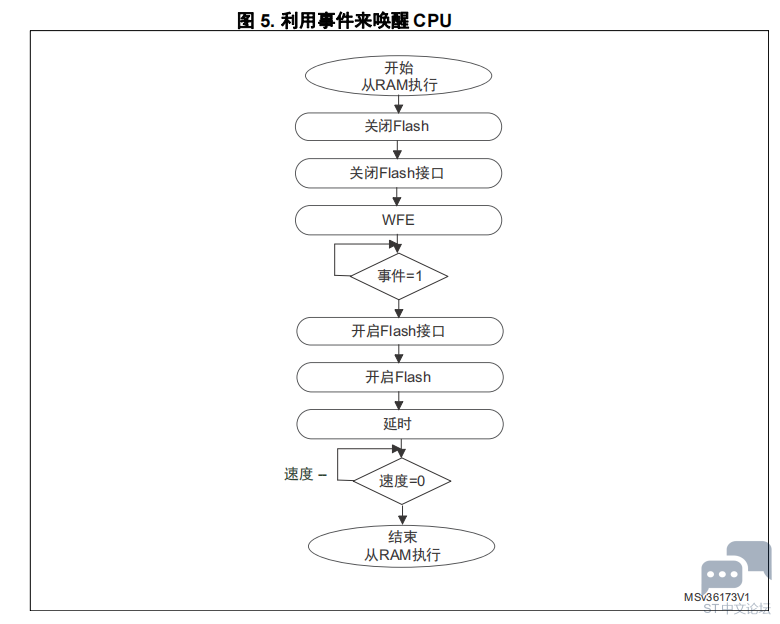

* _- t7 A8 [1 j% O利用事件唤醒 CPU, t% h7 W5 [6 e* U& ~
此方法利用事件而不是中断将 CPU 从睡眠模式中唤醒 (参见图 5)。

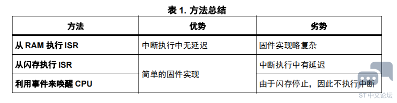

BAM 实现方法总结
' y0 h: E1 ?' a: K1 r7 _ 7 z1 d( V! N" I1 a: Z0 R
