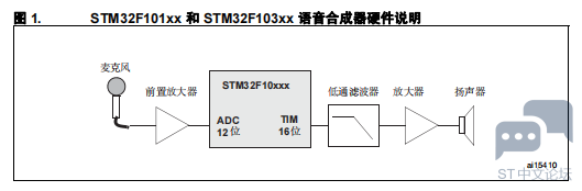

前言* ]1 ]- \5 J( ]: o4 Y* V7 O; {! Y 本应用笔记说明了如何在STM32F101xx 和 STM32F103xx微控制器上利用编码解码器Speex软件实现语音合成器应用。 Speex 是一款免费的音频编解码器,用于语音编码和解码。它能够对语音进行高度压缩同时保持良好音质。这让它成为那些使用留言回放或录音功能的应用的高性能解决方案,例如电话应答机、建筑和家庭安全系统、对讲机、智能家电、录音机或无绳电话等。 1 Speex 编解码器概述 Speex 编解码器是一款开源的、取得专利并免版税的软件,用于语音压缩和解压缩。 Speex 基于 CELP(码激励线性预测),针对 2 至 44 kbps 比特率范围内的语音压缩而设计。 Speex 具有以下特点:) b; ^& q/ n3 v: Y – 以相同的比特流进行窄带 (8 kHz)、宽带 (16 kHz)和超宽带 (32 kHz) 压缩 – 强度立体声编码* u0 o+ P4 @8 ]. `" I. Q – 数据包丢失隐藏6 q7 L3 V, p- V4 q. \' t1 l4 G – 可变比特率操作 (VBR) – 语音活动检测 (VAD) – 非连续传输 (DTX) – 定点端口 – 回音消除器 – 噪声抑制; K4 F! t1 m: G' K! w* N9 U Speex 具有很多其他编解码器所不具备的特点,例如可以进行强度立体声编码、在同一比特流中集成多种采样率以及具有 VBR 模式。$ a& {5 R6 c) {' @2 L & k, ]9 n. E* {$ c9 b 2 语音合成器应用 2.1 语音合成器概述% x3 E* f* \) u5 o 语音合成器是一种语音处理应用,提供语音处理功能,如编码、解码、过滤和放大。' _, b9 o, p c0 E W |/ H# I 典型的语音合成器应用包括一个语音处理模块和音频输入 / 输出接口。8 e. n3 s7 q5 g% j+ p2 M7 p: B 本应用笔记中, Speex 编解码器固件充当了语音处理模块,音频输入 / 输出接口则利用STM32F101xx 和 STM32F103xx 的内嵌资源 (ADC 作为输入, PWM 作为输出)集成。% `7 V, |0 \: |% F STM32F101xx 和 STM32F103xx 微控制器系列产品具有 12 位分辨率的多通道 ADC 和 1 µs的转换时间,以及 16 位定时器并能产生 PWM。这些特点使其能够实现低成本且高性能的音频应用。 2.2 硬件说明) }# V) _6 X0 G1 |% T+ x3 R 硬件由两个音频级组成:一个输入和一个输出,分别进行采集和播放语音 (请参看图 1)。* k" G ~& q) R2 ?+ X6 w9 ^* R7 S 本应用笔记中,语音采集由微控制器的内部 ADC 实现,该 ADC 必须通过一个前置放大器连接到麦克风上。 语音合成由微控制器的内部定时器实现,该定时器为 PWM 模式。PWM 输出信号进行低通滤波,消除了高频分量,然后经过放大并发送到扬声器。, z: U k& ]% Q: k 5 W& F4 d7 @4 G% K: B4 c

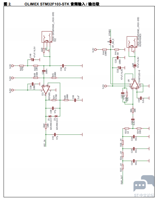

此应用说明适用于 OLIMEX(OLIMEX 网址为 www.OLIMEX.com)的 STM32F103-STK 板。. O9 X- m1 q7 W' G, p 该板具有一个输入音频接口和一个输出音频接口,它们连接到两个插座上,而插座连接到耳机 (或扬声器)和麦克风 (参考图 2)。 应用于OLIMEX板上的装置为STM32F103RBT6,它具有128 KB的Flash和20 KB的RAM。 关于STM32F103-STK板的更多信息,请参考下面的网址:http://www.olimex.com/dev/stm32-103stk.html。
