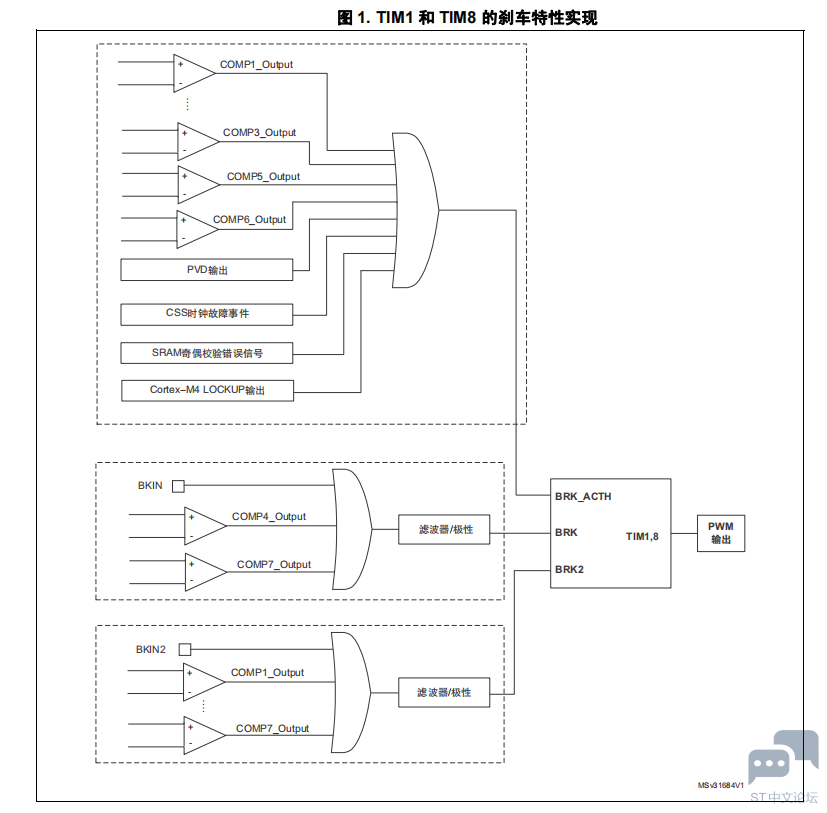

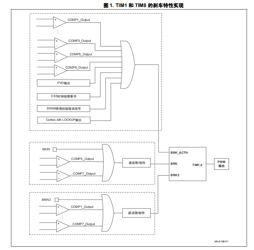

; [& O4 O% [8 j2 U/ R% X# |2.1 TIM1/8 刹车实现+ o) r$ i2 O  e' c
TIM1 和 TIM8 有三个刹车输入:
! w0 W0 ~& `/ a6 B- {5 i- Q• BRK
/ _- {1 R5 _; d0 g• BRK_ACTH) D$ g7 w* W1 E8 v
• BRK2( P0 i0 f, d' {+ t4 F4 i
图 1 显示了 TIM1 和 TIM8 的刹车特性实现。! K: K3 V  {! k# y: S; d
* z3 M% M6 A; g0 c; c( t# t# d" s/ W. m
# L% m8 }0 d6 S5 f# N" s$ H- U5 X
. d0 \( a0 w, O$ F# Y% O( e2 F- n
' g) X: f3 v* H# D
BRK* u; C* O2 G. T, g# r8 f
若已配置,则 BRK 上的输入信号为 BKIN 引脚上输入信号和所用比较器 (4 或 7)输出的逻辑或。
% [2 \) h+ V+ [若禁用了 BKIN 复用功能,则刹车信号为比较器 (4 或 7)的输出。
4 B4 B+ {5 A5 q5 n  g当使用 BRK 时,极性选择和滤波特性可用。1 c0 a/ _# w. `. b* T9 {. a
# N. z) g7 ^- k* F
BRK_ACTH6 P: m& F& D  r" O. j7 u
此输入仅收集内部信号,它可连至比较器 (1、 2、 3、 5、 6)输出、 CSS、 PVD 输出、SRAM 奇偶校验错误和 Hardfault。当使用此输入时,极性选择和滤波特性不可用。它始终为高电平有效。使用与 BRK 相同的位启用 BRK_ACTH (TIMx_BDTR 中的 BKE, x=1, 8)。
: f' ?/ G' Y, t当使用 BRK_ACTH 作为刹车输入时,极性必须配置为高。否则,不管内部源的刹车信号如何,都不会有 PWM 生成。
; z& K7 i" v8 F' N) p# w, X若存在多个刹车输入源,则实际输入信号为所有输入信号的或。. E& K8 Z1 Q- w0 J7 {  s. Z
在特殊情况下,若内部刹车输入信号连至 BRK_ACTH,外部输入信号通过 BKIN 引脚 (启用了 BKIN 复用功能),则实际刹车输入信号为 BKIN 信号和外部刹车信号的或。
3 @) E5 Y1 {; Q( z6 T4 P( O7 n( e" V2 [. o# g
BRK2
! \6 a9 p. l0 {; R) c- c/ h' U/ w+ T$ U$ k仅有比较器的输出才可内部连至 BRK2。 CSS 和 PVD 等其它输出不可内部连至 BRK2。& `; ?/ \* `1 n6 t9 _+ A
BRK2 上的输入信号为 BKIN2 引脚上输入信号和所选比较器输出(COMP1、2、3、4、5、 6、 7)的逻辑或。若禁用了 BKIN2 复用功能 (未使用输入),则实际刹车信号仅与比较器有关。
9 u" b' b1 x6 j7 b: e当使用 BRK2 时,极性选择和滤波特性可用。6 O0 F6 N  s/ e; X+ n
7 T% p4 U5 @( y4 Z. Z
