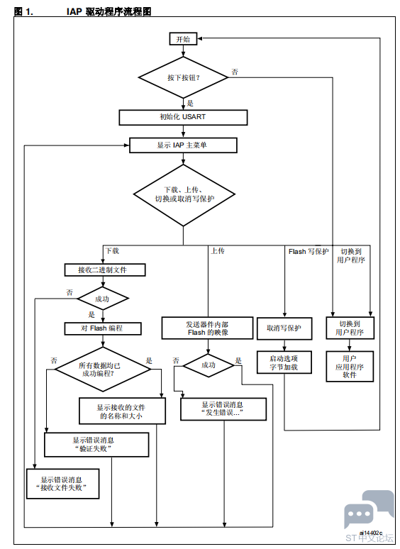

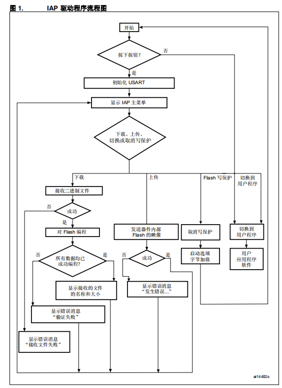

6 u7 r6 Y4 a+ j+ |! }- S用户可以按下连接到引脚的按钮来选择是执行用户应用程序,还是执行 IAP 重新编程:
  T) Y# {' D" G5 \: s● 复位时不按按钮:切换到用户应用程序。
2 m3 L7 f  ~* u$ q* k● 复位时按下按钮:显示 IAP 主菜单。" t/ n3 q. Z& c
有关 STM324xG-EVAL 板上用于进入 IAP 模式的按钮的详细信息,请参见表 1:STM32F4xxIAP 的实现。% K1 ?/ J; |* D/ z. S
IAP 流程图如图 1 所示  P2 j; ~7 E: W! G; i

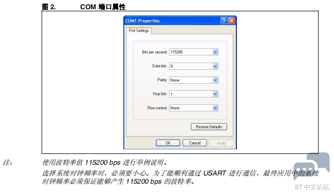

3.1超级终端配置
0 x# u+ F4 a- U! b0 h% N' E要使用 IAP,用户的 PC 必须能够运行超级终端或其它支持 ymodem 协议的终端程序。本文档中使用超级终端。图 2 给出了超级终端的配置。
