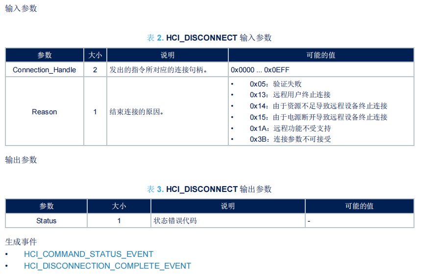

& Q! e# |' o* B  m/ V2.1.1 HCI_DISCONNECT
5 v% ]4 O: X4 S说明
) L0 k& {2 Q  a% [2 ~HCI_DISCONNECT 用于终止已有连接。Connection_Handle 指令参数指示要断开的连接。Reason 参数指示结束连接的原因。远程控制器在 HCI_DISCONNECTION_COMPLETE_EVENT 事件中接收 Reason 参数。在断开同一物理连接上的 ACL 连接之前,须断开物理链路上的所有同步连接。在发送任何新指令(包括系统硬件复位)之前务必留有 100 ms 的空窗期,因为在 HCI_DISCONNECTION_COMPLETE_EVENT 事件发生后,系统可将重要信息保存在非易失性存储器中( G- E* d9 ?+ N  L/ S) l0 V
- J! i- J0 A8 M* C$ `; c! K1 R" I% ]
输入参数
0 Y; ?* z! L' o+ s* u' i# G9 ?) [5 f/ X/ h" `3 s* \5 P- a$ x1 ^: p
2 K  C" O! [7 j# ^  Z: }# ?) a4 ^$ |) v% ]( d% i6 T5 b% ]

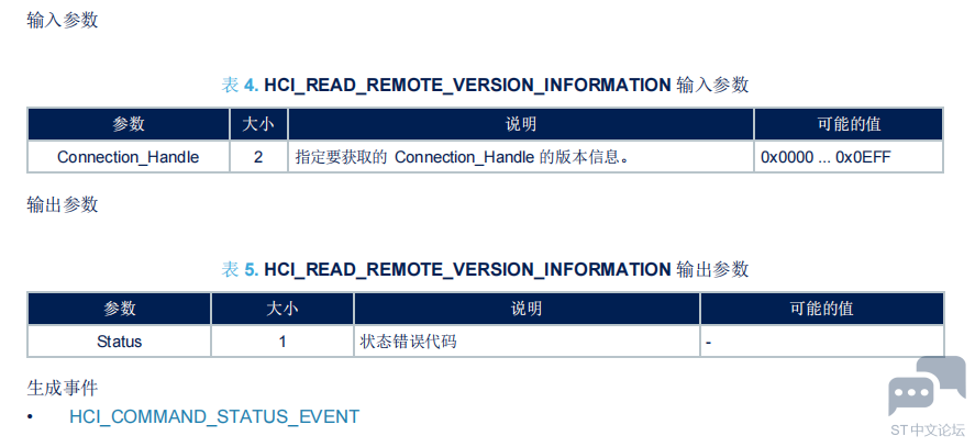

2.1.2 HCI_READ_REMOTE_VERSION_INFORMATION+ {! o$ p* E/ k" }: Z2 B
说明
9 _& G& A; Z" Y% q
该指令会获取 Connection_Handle 参数标识的远程设备的版本信息值。Connection_Handle 必须是 ACL 或 LE 连接的 Connection_Handle。
8 U' f5 K5 w  R( a1 w3 E& _3 H5 W( j8 ]/ Z- L
+ Y% Q% }' r9 Y. \ (BKWB~6UP2T[T_9I$Z8~R3Q.png 6 ?- e8 Y; T! R
3 |$ `- Z9 P+ i/ G
% p( ?% N9 c: k; w9 n
7 _- Q( Y! H" J  S( K' `6 m
• HCI_READ_REMOTE_VERSION_INFORMATION_COMPLETE_EVENT/ R1 G& N& }& J+ [6 W. V# \

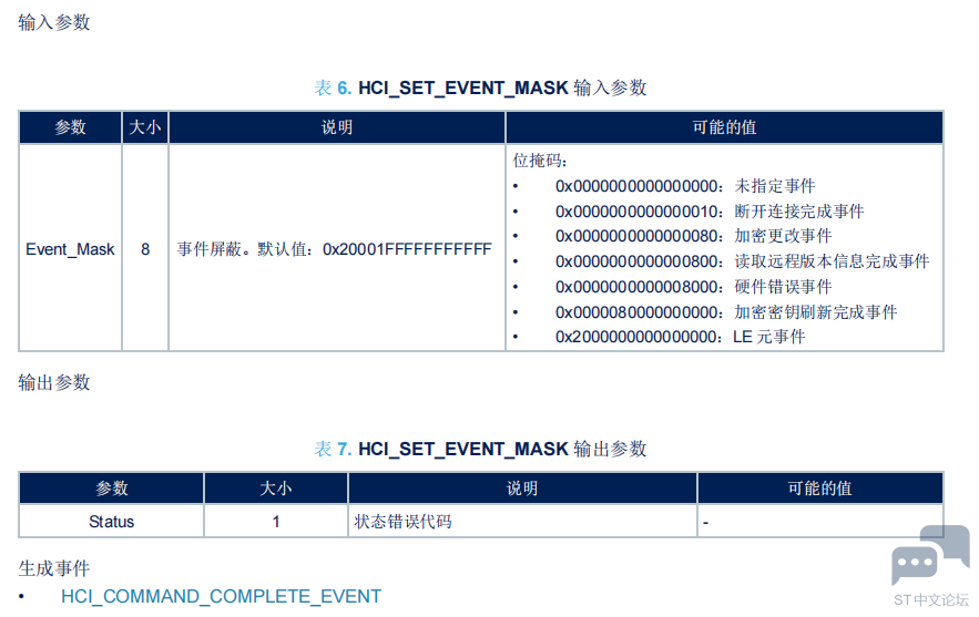

: Y1 X. ?  ^1 A* R  W! j, G2.1.3 HCI_SET_EVENT_MASK3 q2 o$ E8 B- l. {% \4 V
说明
# o% t' R1 P- R6 IHCI_SET_EVENT_MASK 指令用于控制 HCI 为主机生成哪些事件。如果 Event_Mask 中的位置 1,则会启用与该位关联的事件。对于 LE 控制器,Event_Mask 中的 LE 元事件位启用或禁用 LE 元事件中的所有 LE 事件。主机需要处理发生的每个事件。事件掩码允许主机控制中断的程度。( c1 ~. j! x* Q2 U
4 a% n% J( C7 U9 O( i0 g
2 j( w4 P% q( I# U  f
& e4 ^/ e. O& }7 h) z4 I
8 Z0 y# Z' ^6 }2 X

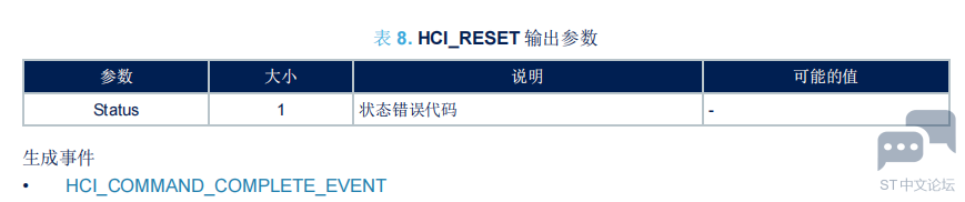

0 d4 }7 d1 X" u. l2.1.4 HCI_RESET
; B. J- |/ n) ?7 M( _说明
9 x# n) d; n: k% \% `# T+ `复位指令会复位 LE 控制器上的链路层。复位指令不会影响所使用的 HCI 传输层,因为 HCI 传输层可能具有自己的复位机制。复位完成后,当前操作状态会丢失,控制器会进入待机模式,控制器会自动恢复为在规范中定义了默认值的参数的默认值。( C( a8 E( x( I5 N! d* ?" q+ g
+ |0 h0 u) ~8 F
提示 : p: [$ W' [& Y5 L/ S) P
复位指令不一定执行硬件复位。这是定义的实现。在收到与复位指令相关的指令完成事件之前,主机不会发送其 他HCI 指令。" N, m: t1 C4 s. Z
$ c! P; W4 s9 |1 |# q- f, h9 p; `

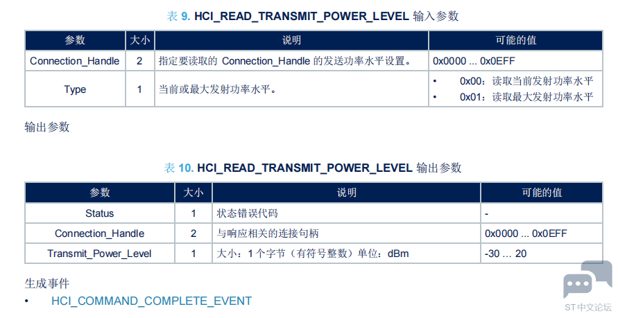

4 T4 O' [  H# C/ K3 n2.1.5 HCI_READ_TRANSMIT_POWER_LEVEL
1 n/ C; O. ?) q# F' }说明
: }! V7 r+ s% `8 P6 O/ W该指令读取指定 Connection_Handle 的 Transmit_Power_Level 参数的值。Connection_Handle 为 ACL 连接的
8 l# o* P( S! F5 s* i5 jConnection_Handle。5 l6 Q1 }7 k3 |7 h' j
