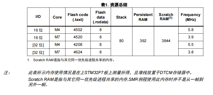

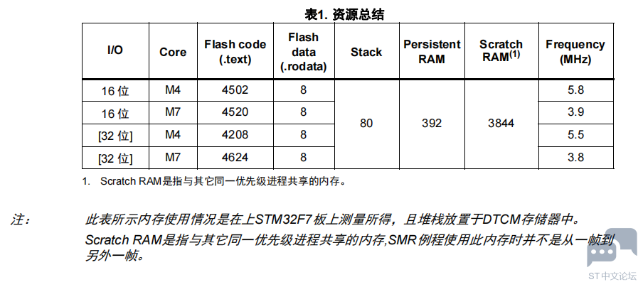

引言 声级计库软件用户手册描述了SoundMeterR(SMR)模块配置及其接口。6 U; K ^2 i' y$ v8 b9 T 该用户手册描述了如何将模块集成到主程序,例如X-CUBE-AUDIO扩展软件中。它还提供了对基础算法的基本理解。8 e9 ~2 E% ^7 M! T* B) l 声级计库软件扩展适用于16或32位输入/输出格式。它是X-CUBE-AUDIO固件包的一部分。8 e' h5 A6 g! b) ?0 N( T4 w 1 模块概述$ N4 Q* t" ?+ Z" K R( |$ P6 Z 1.1 算法功能 SoundMeteR(SMR)模块负责在对数尺度上测量传入信号的电平。它以尺度转换、平滑滤波和加权滤波为基础。, r$ \- A6 z! |: s+ h 当前实现对所有计算使用32位分辨率,可与16或32位输入/输出格式一起使用。支持的采样率为8 kHz、16 kHz和48 kHz。 1.2 模块配置 SMR模块支持单声道和立体声16位或32位I/O数据。其存储器受限于960个采样的最大输入帧大小,相当于10 ms的48 kHz立体声信号。 根据I/O格式、Cortex®内核和使用的工具链,有多个模块版本可供使用: • SMR_CM4_IAR.a / SMR_CM4_GCC.a / SMR_CM4_Keil.lib:适用于16位输入/输出缓冲区,在任何使用包含Cortex®-M4指令集的内核的STM32微控制器上运行。- ]7 J" s4 D* Y7 l8 o1 C • SMR_32b_CM4_IAR.a / SMR_32b_CM4_GCC.a / SMR_32b _CM4_Keil.lib:适用于32位输入/输出缓冲区,在任何使用包含Cortex®-M4指令集的内核的STM32微控制器上运行。 • SMR_CM7_IAR.a / SMR_CM7_GCC.a / SMR_CM7_Keil.lib:适用于16位输入/输出缓 冲区,在任何使用包含Cortex®-M7指令集的内核的STM32微控制器上运行。 • SMR_32b_CM7_IAR.a / SMR_32b_CM7_GCC.a / SMR_32b _CM7_Keil.lib:适用于32位输入/输出缓冲区,在任何使用包含Cortex®-M7指令集的内核的STM32微控制器上运行。 1.3 资源总结 }& u& \% u1 r {; q 表 1包含模块对存储器和频率(MHz)的要求。& k6 @( }5 y) m# |* t 使用:IAR Embedded Workbench for ARM V7.40(IAR Embedded Workbench common components v7.2)测量板上的内存占用量。 , C- s" q, P: Z

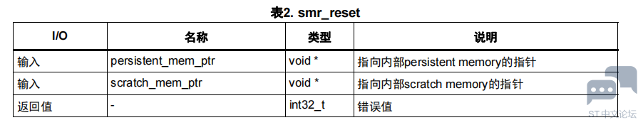

2 模块接口 使用SRM模块时需要集成其两个文件:SMR_xxx_My.a/.lib库和smr_glo.h头文件。它们包含所有要导出到软件集成框架的定义和结构。: C$ ^: i6 Y+ \% l! { 注: audio_fw_glo.h文件是通用头文件,它对于所有音频模块都通用且必须包含在音频框架中。 ; \+ q# B$ B0 D 2.1 API" K2 w. p: P6 K) z! C) }5 \: F0 E 六个通用函数软件接口:+ a" _/ z, k2 A1 \9 b7 @/ R • smr_reset函数 • smr_setParam函数 • smr_getParam函数! l5 K) `& I0 t • smr_setConfig函数 • smr_getConfig函数( R4 p7 G* e8 m( @ • smr_process函数 下面几节将分别描述每一个函数。 2.1.1 smr_reset函数4 ?- k9 n8 Y1 R3 g 该例程初始化SMR模块的persistent memory,并使用默认值初始化静态和动态参数。0 d. O# W3 @8 T6 U int32_t smr_reset(void *persistent_mem_ptr, void *scratch_mem_ptr); ( K S, {: |5 F S! \ 8 m% Z1 ?( }+ N6 B4 s9 t1 ]8 G+ A
当实时处理尚未开始时,在初始化阶段,必须至少调用一次该例程。 0 \ R% b9 N! A' s( C 2.1.2 smr_setParam函数 该例程从主框架将模块静态参数写入模块内存。可以在复位例程后,实时处理开始前对其进行调用。它负责处理静态参数(即模块处理期间参数值不能更改的参数)。6 l" J9 _: C ` int32_t smr_setParam(smr_static_param_t *input_static_param_ptr, void *persistent_mem_ptr);

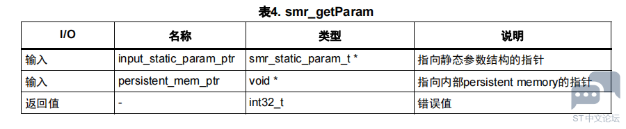

2.1.3 smr_getParam函数 该例程从模块内存为主框架获取模块静态参数。可以在复位例程后,实时处理开始前对其进行调用。它负责处理静态参数(即模块处理期间参数值不能更改的参数)。& I. U6 D" z: h int32_t smr_getParam(smr_static_param_t *input_static_param_ptr, void *persistent_mem_ptr);+ m& ^2 `2 X$ N$ Q* M0 q 9 _9 z* O) ~9 P. K' {- P4 {) g: ]4 x

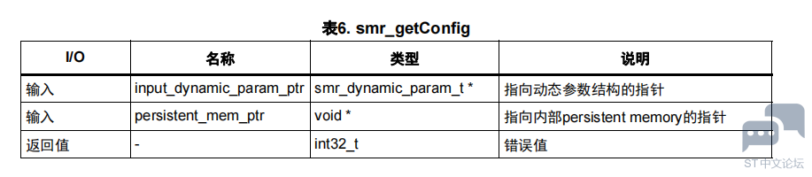

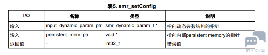

2.1.4 smr_setConfig函数 该例程从主框架为模块内存设置模块动态参数。可以在处理期间的任何时间对其进行调用。/ ~( ^7 r' i5 m8 R! G int32_t smr_setConfig(smr_dynamic_param_t *input_dynamic_param_ptr, void *persistent_mem_ptr);

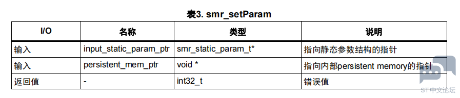

) r6 X" k s' r: y1 @" } 2.1.5 smr_getConfig函数 该例程从内部persistent memory为主框架获取模块动态参数。可以在处理期间的任何时间对其进行调用。 int32_t smr_getConfig(smr_dynamic_param_t *input_dynamic_param_ptr, void *static_mem_ptr);& Q( U3 ]7 G# B \: F - V+ ^9 }1 z0 L- z' p" O/ R3 M: a

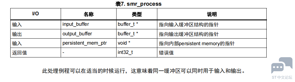

: E8 J/ v% h1 ?/ _5 ^# o2 x 2.1.6 smr_process函数 该例程是模块的主要处理例程。 随时可以被调用来处理每帧数据。2 @$ D/ r" P* c& |# @ int32_t smr_process(buffer_t *input_buffer, buffer_t *output_buffer, void *persistent_mem_ptr); & \) ~5 X [* B. T# Z9 p! ^
