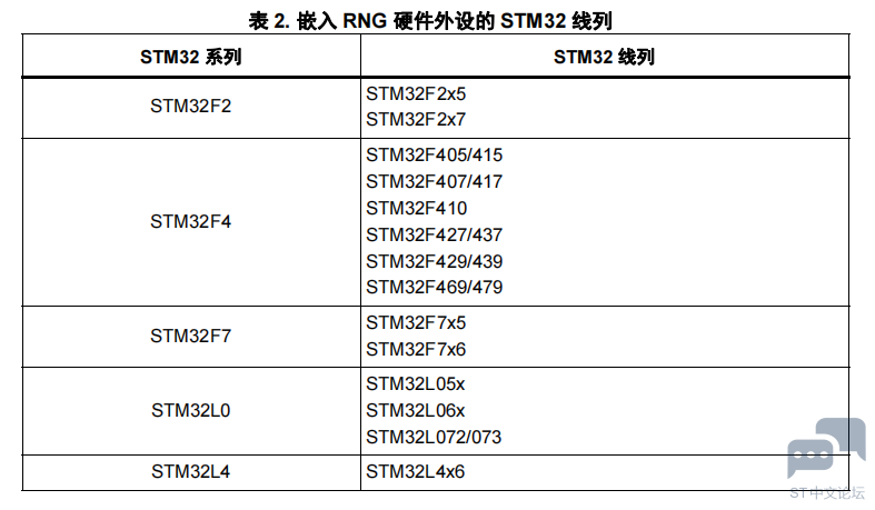

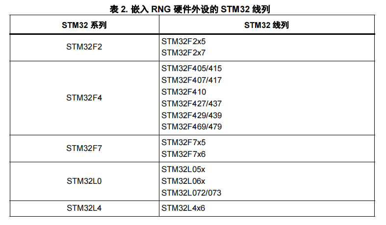

下表列出的是嵌入了 RNG 硬件外设的 STM32 微控制器线列:

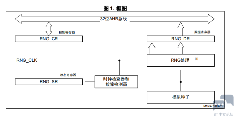

STM32 微控制器上使用的真随机数发生器外设基于模拟电路。该电路生成的连续模拟噪声将用于 RNG 处理,以生成 32 位随机数。4 y" l; K2 s$ z- a2 \+ z" h
该模拟电路由几个环形振荡器组成,振荡器的输出进行异或运算。6 F! ^9 Y2 Y0 _1 }
RNG 处理由采用恒定频率的专用时钟计时,对于微控制器的子设备,还可以使用频率值不同的时钟来计时。4 B) _6 q$ ^( A* y, I2 b
有关 RNG 外设的详细信息,请参见 STM32 微控制器参考手册。
/ U. e: l7 [' s/ t* Z图 1 给出了 STM32 微控制器的 TRNG 框图。. `/ J# u) l* A& S: w; b
