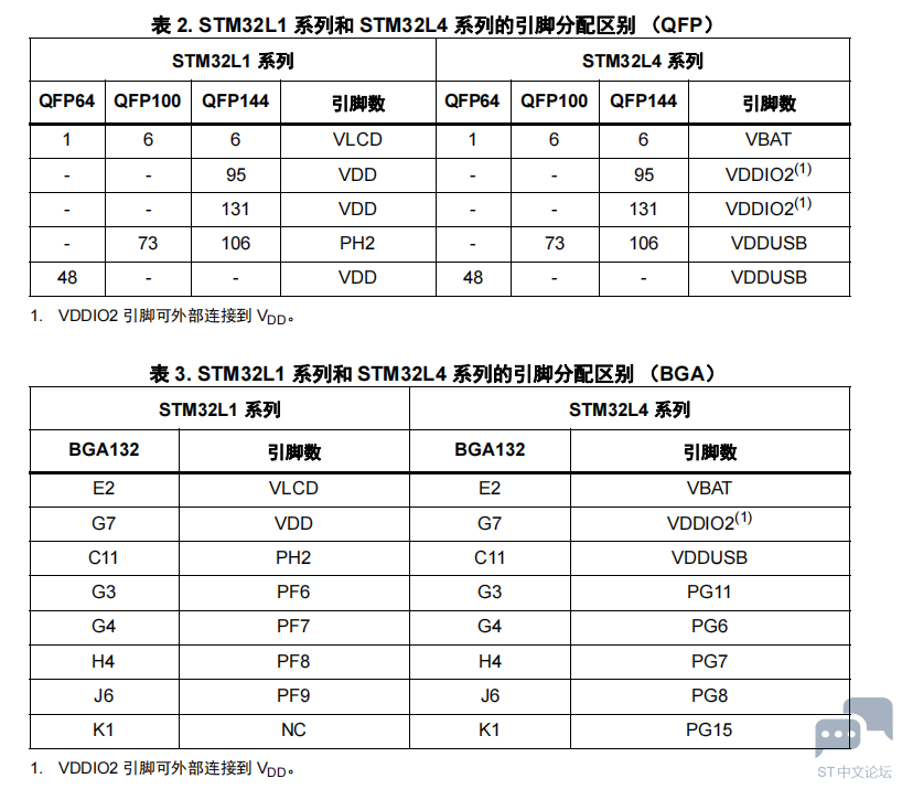

- f2 f" f0 [3 B2 c2 G& O* a1 {+ s超低功耗 STM32L4 和 STM32L1 系列产品具有高度的引脚兼容性。大部分外设可共享两个系列产品的相同引脚。
1 ^, A' ^& v+ d; G3 N2 ]由于仅少量引脚不同,因此 QFP 和 BGA 封装很容易从 STM32L1 系列产品过渡到STM32L4 系列产品 (请参考表 2 和表 3)。4 V. h0 N6 H, [3 N7 K2 ]& W- ]8 ]
对于 WLCSP 封装,由于其引脚分配不同,过渡也不太容易。这是由于 STM32L1 系列和STM32L4 系列的器件具有不同的晶片尺寸。! o6 Y7 g; i5 |3 ^; d

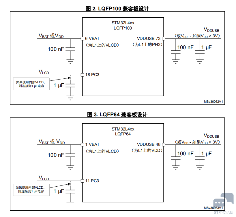

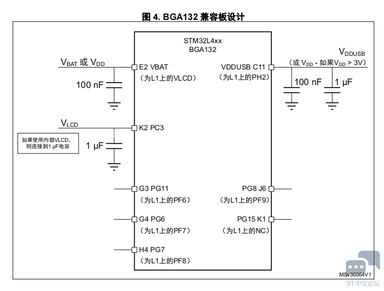

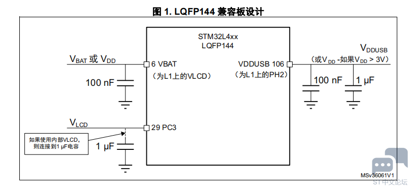

% \. ]2 K" r2 `6 g通过 STM32L4 系列中的复用功能编程, STM32L4 系列中的 VLCD 引脚现在可在 PC3 GPIO 上复用 (QFP144 上的引脚 29, QFP100 上的引脚 18, QFP64 上的引脚 11,BGA132 上的引脚 K2)。
. n/ c8 {5 T. ^$ ~) V: p这意味着当 LCD 用于应用时, STM32L4 系列 PC3 引脚上的其他功能不能在 PC3 上使用。, L# @, ^/ a- \$ p: r5 _
这还意味着 STM32L1 系列 PC3 相关复用功能,如果用于应用,则应映射到 STM32L4 系列的其它引脚上。
9 m$ ?% b9 ?$ j0 H( z3 C此时 VBAT 或 VDD 电源 (如果不用特殊 VBAT 电源)应当连接到:
  }0 S" b6 V% n) f* |/ e5 ~5 z•引脚 6 (QFP144 和 QFP100)& J( i0 Y, {$ J$ Q8 |$ J- O
•引脚 1 (QFP64)5 L% D' I$ J( {
•引脚 E2 (BGA132)。7 Z/ g* P, s& r5 u  H
此时 VDDUSB 电源应当连接到 GPIO PH2: , E. p# E# g; w: s' f2 Y
•引脚 106 (QFP144)  W8 i* ^5 |4 t) P' T
•引脚 73 (QFP100)
7 V7 |/ n6 G/ ]& n•引脚 C11 (BGA132); Q2 T9 [( G# b# I
GPIO PH2 不可再用作普通 GPIO (STM32L4 系列中没有 PH2 GPIO)。' \2 ?& c/ @+ |! M4 }
BGA132 上, STM32L1 系列的几个 GPIO 映射到 STM32L4 系列的不同 GPIO 上:
4 \: f4 m* S$ o0 `1 u/ y  C% {•PF6 (引脚 G3)映射到同一引脚上的 PG11  m* N% Y. E% b3 n- s- Y8 D, W3 c
•PF7 (引脚 G4)映射到同一引脚上的 PG67 s8 C6 R# ]8 f) {
•PF8 (引脚 H4)映射到同一引脚上的 PG7
. W& V; L) a; |# \, i* F3 ]+ l•PF9 (引脚 J6)映射到同一引脚上的 PG8! u4 v) |$ v0 X2 d
此时 STM32L1 系列中未连接 (NC)引脚 K1 还可用作 STM32L4 系列的 GPIO PG15。$ M5 t% J% r5 f  p/ r6 m
下图显示了从 STM32L1 系列移植到 STM32L4 系列的板设计示例。/ Z# x/ j. p+ w* [
8 k4 r, R  F0 N2 v; m3 l) C) ^2 ^1 ~: ]; m
