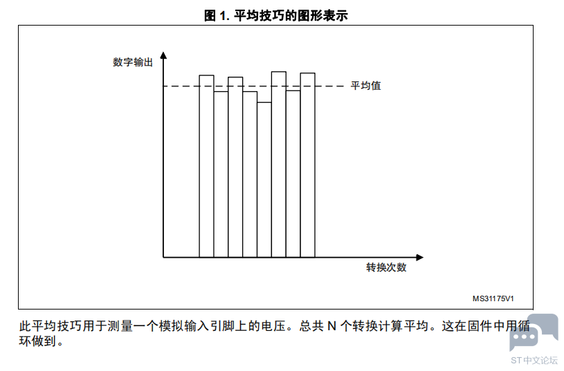

1 P, R2 |, v) m( S- u! g平均是一个简单的技巧,即您对模拟输入多次采样,取所有转换结果的均值。此技巧有助于消除模拟输入上的噪声或错误转换的影响。! `0 n- X/ ^# ^3 n7 s3 k

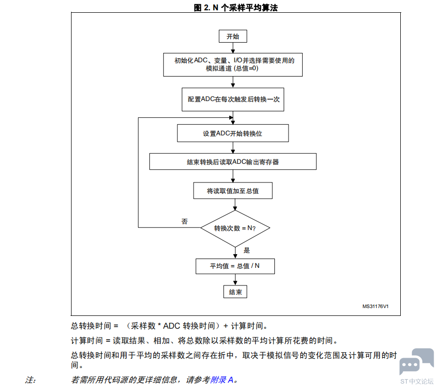

2.1.1 平均 N 个 ADC 采样
. ?+ f  g7 I+ {5 X9 N$ j3 e当使用此方法时,采样数最好为 2 的倍数 (N 应为 2 的倍数)。这会使平均计算更有效率,因为对转换值之和求平均时的除法可通过向右移位做到。这节省了 CPU 时间和执行除法算法所需的代码存储器 (在 Cortex-Mx 内核中,右移操作仅花费 1 个 CPU 周期)。

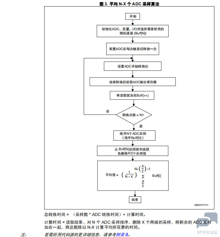

2.1.2 平均 N-X 个 ADC 采样/ i5 l- {  ~  h& H
此方法基于先取 N 个 ADC 采样,将它们从最大值到最小值 (或相反顺序)排序,然后删除两端的 X 个采样。6 A, T* }8 n; R) U; e" o; O: R
建议选择 N 和 X 为 2 的倍数。! o3 Y# x, U- X/ v
此平均方法比之前一个更有效,因为它删除了会影响平均的两端值,而且它在执行时间和转换精度之间给出了一个较好的折中。
