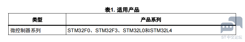

前言. R a6 d# l3 Q0 G/ O g H 通用同步/异步收发器(USART)和低功耗通用异步收发器(LPUART)以先进的低功耗模式功能为特色,即使在MCU处于低功耗模式且APB时钟被禁用时也可以正常接收数据。 在本文档中,STM32仅指表 1中列出的产品系列。 9 d7 ?5 N' I% ~6 o2 e$ I: q 8 }9 ~ h% z" k" \) C, `

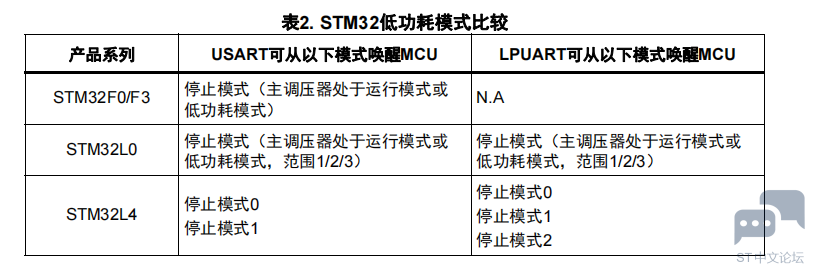

1可通过USART/LPUART唤醒MCU的低功耗模式 USART和LPUART可将STM32 MCU从低功耗模式唤醒。表 2给出了不同MCU系列的低功耗 模式的总结。0 }* r) }$ | N8 S ( f$ {: g$ a2 F9 W9 x) p 关于以上低功耗模式的详细描述,请参见相应参考手册的功率控制部分。 9 K( S7 a) d/ G4 p( `" q) ?7 ]/ o

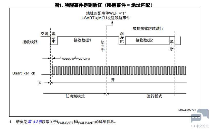

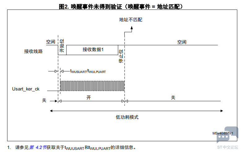

) u! T% _) p! ] 2 USART/LPUART唤醒功能 2.1双时钟域 仅当外设支持双时钟域时,USART/LPUART才能将MCU从低功耗模式唤醒。这意味着可通过独立于APB时钟的时钟为USART/LPUART提供时钟。此时钟可以是HSI或LSE时钟。因此,即使USART/LPUART时钟被禁用且MCU处于低功耗模式,USART/LPUART也能够接收数据。: D) t `! v$ [, E2 _5 n 2.2 USART/LPUART唤醒源 有不同的USART/LPUART唤醒源可用于将MCU从低功耗模式唤醒:+ c2 c3 K4 d- D) n4 w •通过USART/LPUART_CR3寄存器的WUS位字段选择的特定事件。! U: z5 ~, Z( x- H9 ?7 h) | 00:在地址匹配时唤醒(按照USART/LPUART_CR2寄存器的ADD[7:0]和ADDM7的定义)) _( O. x: `% s% u 01:保留5 h: G9 w5 V- r& { 10:检测到Start位时唤醒 11:在每次接收到数据时唤醒(即USART/LPUART_ISR寄存器中RXNE置位)0 P" N( O# t" z" T' F: e 当唤醒事件得到验证时,通过硬件将USART/LPUART_ISR寄存器中的WUF标志置位,无论MCU处于低功耗模式还是运行模式。如果USART/LPUART_CR3寄存器中的相应中断使能位(WUFIE)置位,它将生成唤醒中断。 •RXNE中断9 n+ H3 L% j# K: `5 a* V4 N* Z8 f6 h 在进入低功耗模式前,必须通过USART/LPUART_CR1寄存器中的RXNEIE位置位来使能RXNE中断。" P# b( o0 ?# l, H. P% V 为使USART/LPUART能够将MCU从低功耗模式唤醒,在进入低功耗模式前,USART/LPUART_CR1控制寄存器中的UESM位必须置位。 5 r7 Z5 X/ V4 K" [& z/ `# ^5 A 3当HSI时钟关闭时USART/LPUART如何从低功耗模式唤醒STM32$ b! ?- w* R) f; q/ t 如果STM32 MCU处于低功耗模式且用作USART/LPUART内核时钟的HSI时钟关闭,当在USART/LPUART接收线路上检测到下降沿时,USART/LPUART接口请求重新开启HSI时钟。然后,将使用HSI时钟进行帧接收。 如果唤醒事件得到验证,将从低功耗模式唤醒MCU并进行正常的数据接收。$ ~1 J3 T/ i2 t+ a2 C 如果唤醒事件未得到验证,HSI时钟将重新关闭,MCU不唤醒并维持低功耗模式,内核时钟请求被释放。图 1和图 2显示了编程为“地址匹配检测”的唤醒事件的示例。: b$ a/ z% w9 `0 n+ b 6 n2 P" D" `6 m- q/ ^
