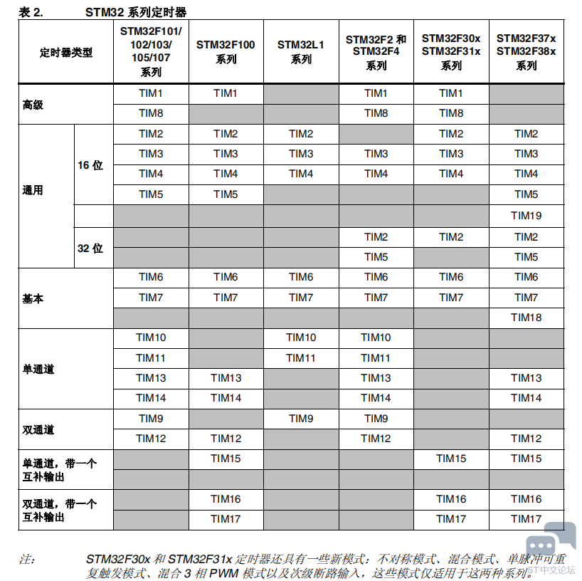

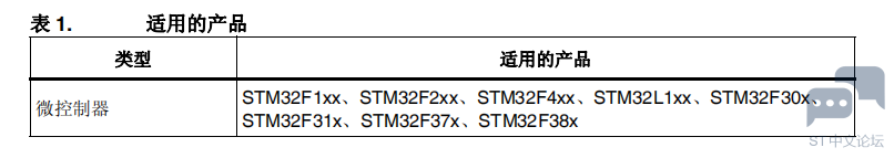

前言 本文档: ● 概述了 STM32F1xx、STM32F2xx、STM32F4xx、STM32L1xx 和 STM32F30/31/37/38x微控制器系列的定时器外设; N3 B5 ?" v+ [# a' a( H5 a4 x ● 介绍了定时器的多种模式和特殊功能,如时钟源; ● 介绍了如何使用各种可用模式与功能;$ d/ V1 b, V5 U8 f6 s: k& w) d ● 介绍了如何计算各种配置下的时基;5 {! \5 k+ J8 f4 G3 A5 S ● 除基本定时器模式外,还介绍了定时器同步序列以及用于电机控制应用的高级功能。) Z9 m1 v4 t( T 本文档针对各模式提供了典型配置以及使用方法的示例。 除非另外说明,本文档余下部分中的术语 STM32xx 均用于指代 STM32F1xx、STM32F2xx、 STM32F4xx、 STM32L1xx 和 STM32F30/31/37/38x 微控制器系列。

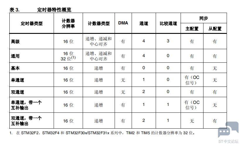

1概述 STM 32 器件使用多种类型的定时器,各种定时器特点如下: ●通用定时器:可用于输出比较(时序和延迟生成)、单脉冲模式、输入捕捉(用于测量外部信号频率)、传感器接口(编码器和霍尔传感器)等各种场合。% p) R/ E8 g' Z% @4 s3 T6 h' g ●高级定时器:此类定时器的功能最多。除通用功能外,它们还包含一些与电机控制和数字能量转换应用相关的功能:三个带死区控制的互补信号以及紧急关断输入。8 m+ V% ~4 {7 p* e G4 G ●单通道或双通道定时器:用作通用定时器,通道数有限。- Q* y% q* T1 S ●带互补输出的单通道或双通道定时器:与上一类型相同,只是其中一个通道上具有死区发生器。这样可得到时基与高级定时器无关的互补信号。 ●基本定时器:没有任何输入/输出,既可用作时基定时器,也可用于触发 DAC 外设。 y* @+ K( x! N" B: P, w 表 2 汇总了 STM32 系列定时器。 表 3 给出了定时器特性的总览。文档 ID 022500 第 2 版
