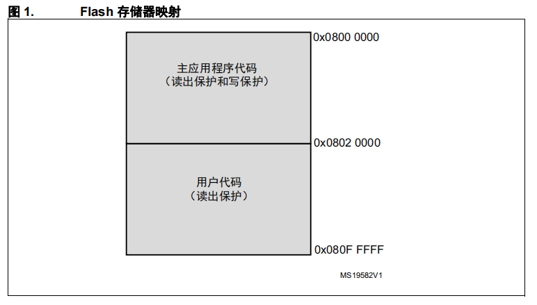

Flash 存储器分为两个主要区域:4 ]" V( \! G9 ~# G8 S# b- i/ l0 y: x
主应用程序代码:包含 IP 存储器保护代码、需要保护的 IP 代码以及启用终端用户应用程序加载的 IAP 代码。  L/ x2 v+ r( K7 k- ]
用户代码:包含终端用户应用程序,使用 IP 存储器保护代码提供的主系统应用程序 API在保护模式下提供对 IP 代码的访问。
) O$ {! n: J" f0 J. {# U: d; K图 1 举例说明了 Flash 存储器映射 (STM32F2 系列)
$ R. L, f; B1 F
8 d( E  @+ F5 k4 _+ o( l; P+ R5 [4 W
1[15OTV(`SD]BAH5O_Y3B~R.png : ]  p6 q/ D& P& }
* v/ |& K" R$ v' w  a3 k
IP 代码的起始地址为 0x0801 0000,在链接器文件中的定义如下:
