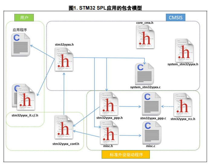

1.1.2 包含模型

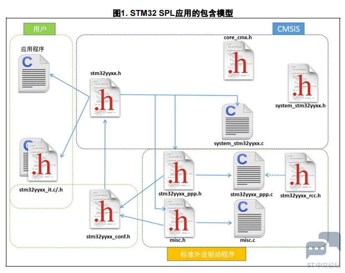

) s7 [: X% w- c+ U图 1 基于STM32 SPL的默认用户应用程序,介绍了文件包含模型。
6 [6 [5 d/ U9 N, I  v1 y
% A0 k  O1 {5 a+ i K8M5U7T9DV6UYVIB}[VMF.png % {2 n9 f* N7 M  ?" s1 c7 j: S/ Y6 V
5 w8 s0 V4 Z, y

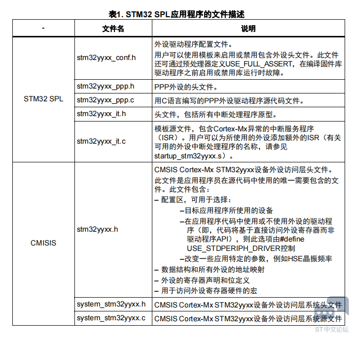

每个STM32嵌入式外设都有一个源代码文件stm32yyxx_ppp.c和一个头文件stm32yyxx_ppp.h。stm32yyxx_ppp.c文件包含使用PPP外设所需的所有固件API。
. V0 A. F. f( d; M5 X. Q: Nstm32yyxx_conf.h文件被视为用户文件,根据应用程序中使用的外设进行自定义和定制。在运行任何应用程序之前,使用此文件指定与库驱动程序连接的参数集。0 G2 ~3 h, E$ w2 h% B4 T: Q; u

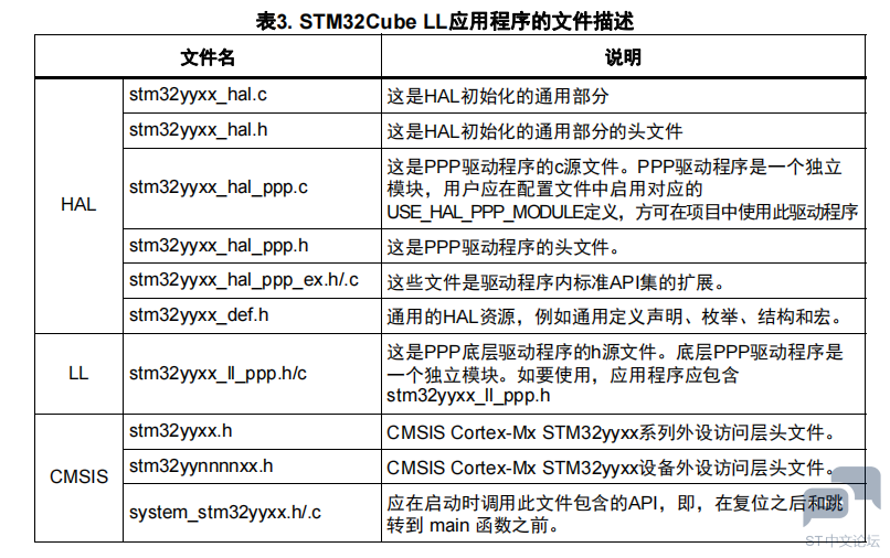

表 1对用户基于STM32 SPL的应用程序所引用的上述文件进行重新分组和介绍:
: s; v, L: _9 R4 `( u# p. E- H1 W) `9 G: W

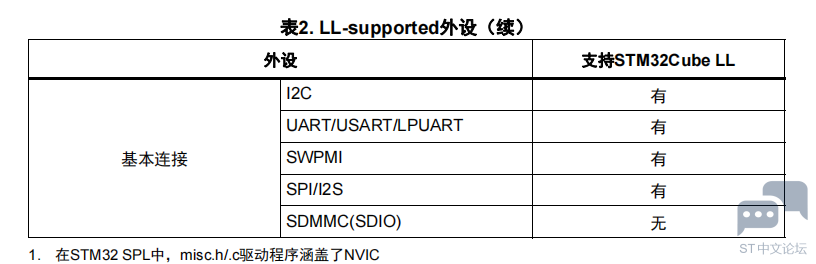

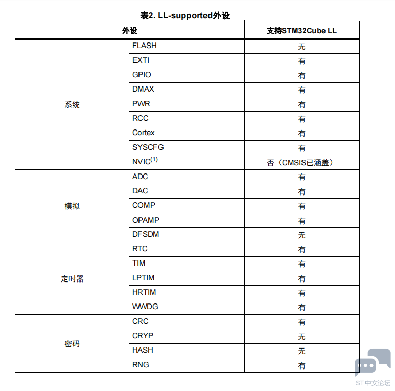

. w* i  D" @, a; E底层驱动程序基于STM32外设的可用功能提供硬件服务。表 2列出了底层范围涵盖的STM32嵌入式外设:

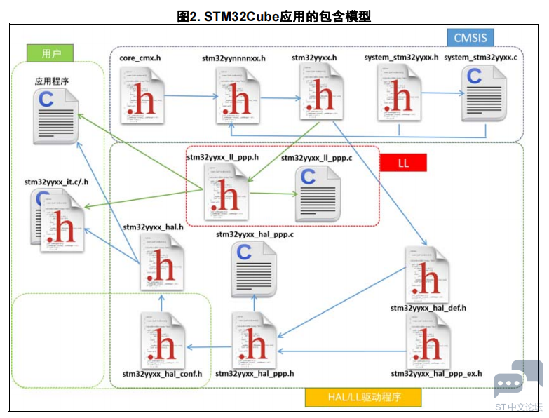

$ K3 a+ d  p" N- U作为STM32Cube应用程序,根据采用的驱动程序的包含模型不同,有不同的文件暴露给用户。图 2显示了通过STM32Cube HAL或底层驱动器包含的文件。8 ^2 P, S$ c0 t4 J: v
$ d1 w3 S' ~' ]; B) c
6 D$ W! v2 t: Q9 j4 `1 S: D/ R2 I4 O W$]MMKVZ_IBU{G%%EZDU.png . Z7 T1 d1 |  v3 i
4 u: v! w% Z. l8 G3 V- w
9 m5 R6 \3 Q/ b/ O3 ?根据STM32Cube包提供的不同内容,将STM32Cube应用程序分为三类:
$ O  a# }8 ?+ U/ F9 J• HAL应用程序:该应用程序仅基于HAL驱动程序,遵循蓝色箭头显示的包含模型。; Z+ Y. t7 T" F) K7 N, h* A
• LL应用程序:由于LL驱动程序是独立的, 用户在开发应用程序时可以仅使用LL驱动程序,从源文件引用这些驱动程序即可。请注意,LL驱动程序不能相互包含,但必须仅包含CMSIS设备文件。因此,无需使用配置文件,且用户必须在其应用程序的入口点文件中包含所使用的驱动程序。* z/ T! X4 m4 A6 A0 N

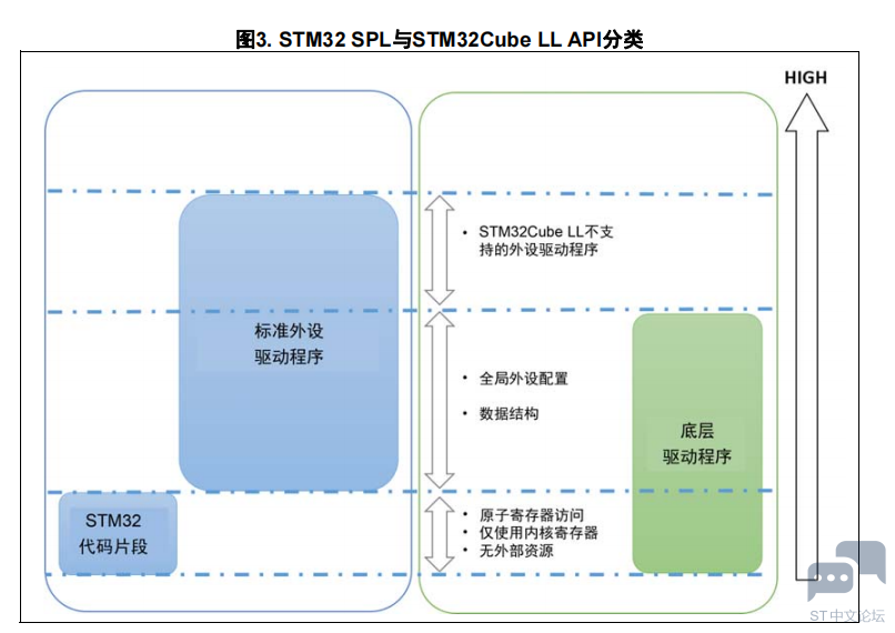

1.2.3 API定义级别和分类
1 t4 D2 [) j7 W8 @4 e% u底层驱动程序旨在提供一个抽象API层,涵盖STM32代码片段API和标准外设驱动程序功能。
$ O6 W6 ]- s' P  d6 _! v底层驱动程序提供了一组互补的基本API,可自定义或替换高级进程。) J/ |/ g6 W, ^/ q1 L3 A; _
每个底层外设驱动程序应涵盖以下三个API级别:
: G5 W- j$ ]; O, j% y• 级别1:LL_PPP_WriteReg() / LL_PPP_ReadReg()(CMSIS寄存器操作的重定向)。  O! V0 ?! b/ L2 O+ t6 i
• 级别2:单次操作API(原子操作),其排序如下:" n6 s9 W/ t/ `
– 外设激活/取消激活管理:启用或禁用外设块、子块或相关特性。 / U# N; ^; d6 |7 S7 m
示例:LL_PPP_Disable(PPPx)
/ |1 f2 G$ t# T8 v6 s9 t' y0 {- H– 外设功能操作管理:开始或启动外设操作,或将外设设置为功能状态。
, l* H/ L! M6 w; ]$ S4 z示例:LL_PPP_Action(): ]: R( k2 ~! z" F) i" w
– 辅助操作。
0 _) U$ M0 z8 T# `* P/ X. m. F示例:IS_PPP_State(PPPx)
7 n, L5 O0 X0 X) e* H* t1 y! Y3 I– 特定中断和状态标志管理:处理单个项目的状态和寄存器标志操作(获取、清除、启用、禁用)。 # f3 \: Y9 V. n* {+ v$ q' Z% I
示例:LL_PPP_ClearFlag_XX()
1 d) [8 V3 C/ ~( T+ T请参见“stm32yyxx_ll_PPP.h”,了解上述API。 5 F, O9 ~# K' |6 O$ K* s: U
• 级别3:全局配置和初始化函数,涵盖“stm32yyxx_ll_PPP.c”提供的相关外设寄存器的完全独立操作。5 C3 t) `1 L. G& P

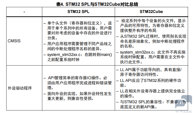

# l8 d8 G9 O  x# l+ }+ X$ @表 4对STM32 SPL和STM32Cube CMSIS及其驱动程序组件进行了全面比较:
% q( _: @: I; y8 `3 Z6 B0 X: S& U$ I2 h; w. ]
2 ]5 i- I$ r* ? (@}2NF5I1@[4]~F}E6CVTHU.png 3 u3 q: X# U' @. y
9 z! w  t* `1 y, V& V- x9 I2 M/ B IWA3MNXH%JOR`D[IH8V%QM0.png
$ h0 g+ ]; W2 g8 I" m( h 1 k- \/ x: R2 ~$ y3 o/ B
# _  }# ^  Y/ e# JSTM32Cube LL驱动程序提供了一组新的内联函数,可代替代码片段和标准外设驱动程序,允许直接和原子寄存器访问。它独立于HAL驱动程序,因此用户可以独立使用所支持的外设及其特性,且最小化占用的代码空间和存储器资源。因此,可以实现从STM32 SPL到STM32Cube LL的完整迁移。9 }3 J1 H' o) E3 J# A, p% n) `- t: _
