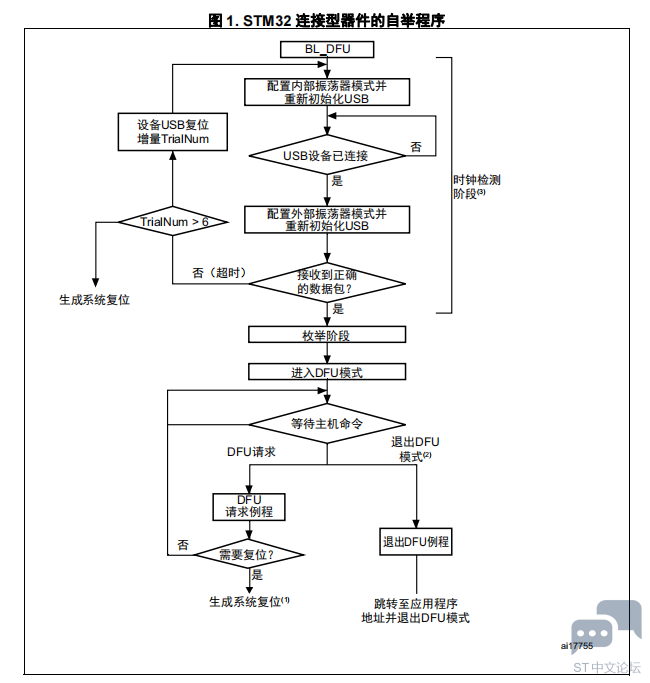

& x+ x8 F- b" Q, q自举程序版本会返回到 bcd 器件字段 MSB 中的器件描述符 (示例:0x2000 = 版本 2.0)。8 B* \+ n7 T* N
对于互连型 USB DFU 自举程序,器件会先尝试使用 25 MHz 配置,如果失败,随后会尝试使用 14.7456 MHz,如果失败,最后会尝试使用 8 MHz 配置。如果仍失败,会使用较大的超时值重复执行上述操作 (会再次测试三种配置)。如果第二次尝试也失败的话,会生成系统复位。
8 [+ j1 \( n3 S: C! x3 O9 w2 E
) N4 u5 N4 E( p7 |% Z5 R" {  I$ @; t3 q, S* g; \" u

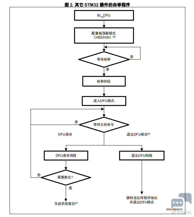

1. 系统复位后,器件可能会返回到 BL_DFU 循环,也可能执行 Flash 存储器中的代码,具体视连接状态和自举引脚的状态而定。
* p9 P  z0 h/ g3 x$ v2. 先发出 0 Data Download 请求,然后再发出 GetStatus 请求和 Device Reset 请求,即可退出 DFU 模式。# F2 `; d* E8 v* ?
3. 六次尝试后 (三种时钟配置均测试两次),会生成系统复位。
0 g9 o$ J0 g# i8 ~& H* g6 L2. 先发出 0 Data Download 请求,然后再发出 GetStatus 请求和 Device Reset 请求,即可退出 DFU 模式。/ \8 C" s, B, Y$ W9 I# R* B
3. 对于某些产品,不会为 USB 自举程序操作使用外部振荡器 HSE,而只会使用内部振荡器 HSI。请查阅AN2606 产品的相关章节,了解需要为每种产品使用哪种振荡器。. ]2 L0 e# M6 [9 G$ I2 Q8 M1 {. d
注: 自举程序启动时,内部振荡器 (HSI) 会用作 USB 接口的时钟源。检测到 USB 事件后,外部振荡器会配置为 USB 时钟源。5 B- W' f8 [1 j* e$ N9 \( i: s& V
