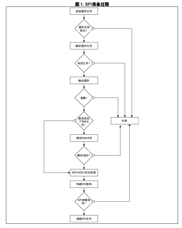

( y8 @' ^% i3 }9 f- ySFI(安全固件安装)映像是由意法半导体创建的格式,包含已使用AES-GCM算法加密和验证的固件。图 1中描述了SFI准备过程。
& h1 z' E; b) N  C. b( Z
4 E4 @4 v; Q  O9 ?. A7 M/ ?
/ A% |& k  Z5 p+ ^
T8VZD%V_I0D7AQC31@`U07W.png 8 b* R$ }2 C) `
9 g* q9 n& \$ z4 f7 p% j4 I
在执行AES-GCM加密一个区域之前,该工具将初始化向量(IV)计算为:% y8 m, Z5 [+ @: `8 i) C, [+ W
IV = nonce + Area Index。8 v. `" H( Y- U9 @0 u. @
其中nonce是一个数字,在AES-GCM算法中作为迭代过程的起始值只使用一次,以将不同的密文发送给相同的数据块。
, y( f# }, `+ Y5 [' [5 G6 g9 Z然后,它将区域描述符(从magic开始到区域总数)作为附加认证数据(AAD)来传递。
( |* b+ v1 v) B1 R9 U' C; B•输入固件中的每个段都会构成SFI文件中的一个固件(F)区域。# r+ B/ r5 [9 S+ U) e. P. F
•每个SMI文件(组合情况)共同构成一个模块(M)区域。
! x( j+ Z9 I" @0 ~! X# C•选项字节配置构成配置(C)区域。

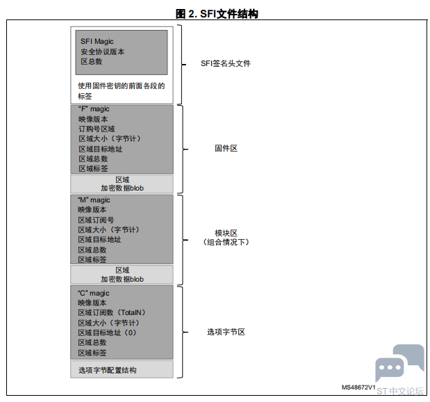

! Q8 D1 \+ e' ?" H6 I+ k为了生成头文件标签,该工具使用SFI头文件作为AAD以及nonce作为IV,执行仅经过验证的AES-GCM加密(不含纯文本或密文)。
& n0 R. I& e+ n" R9 q8 n图 2中描述了SFI文件的结构。- ~1 K: k; D$ M
$ A5 ?& v( H! Q" t' X5 J
% w, i1 o% r! D5 y
%9]G$C01HW%{HXE$R5@GTBK.png * ?' W- p4 ]" J- i9 x, y: ^
" Y2 V& ~: ^: K* y8 C& M; U" f2 }0 U
要从多个固件文件准备SFI映像,您必须确保其各段之间没有重叠,否则会收到错误消息:“段之间重叠,无法合并固件文件”。) d3 t) @6 F, ~" V; T1 O1 M
而且,在SFI-SMI组合映像的情况下,还会在各区域之间进行重叠检查(如果固件和模块区域之间存在重叠)。如果检查失败,将显示一条错误消息:“SFI区域之间重叠”。0 S3 w: [0 ]0 n8 W  o" m
此外,所有SFI区域都必须位于flash中,否则生成将失败,并给出错误消息:“一个或多个SFI区域不在flash中”。/ z0 `5 |0 }/ E0 g+ Q; r

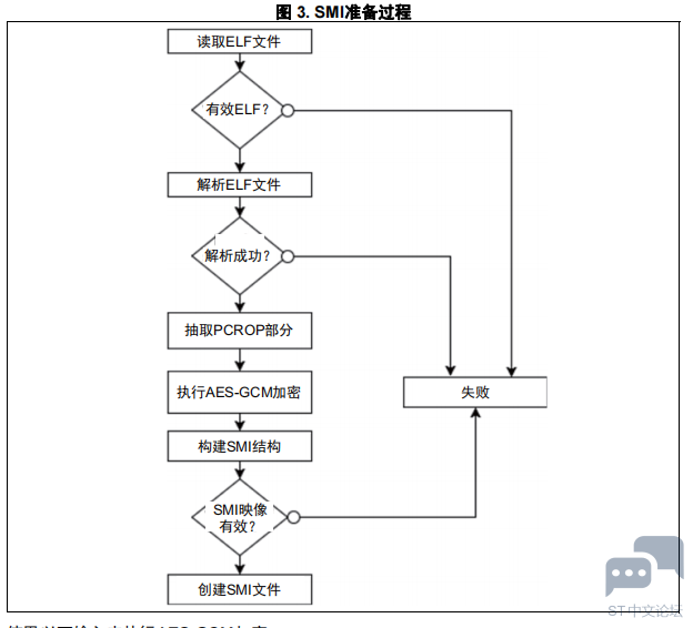

一个SMI映像(安全模块安装)仅保护固件内的一个模块。
5 p3 e1 j$ Z! z( X5 P图 3中描述了SMI准备过程。: \( h2 m8 |6 p3 c! }* X
- |/ }; D3 s( E' h3 [5 s
% T  ]4 v  c- a) k6 j5 f. {) t7 j+ y9 X! Y
3 o/ s' Y/ c" K% Z4 l7 t$ ]7 N5 R: L
使用以下输入来执行AES-GCM加密:
  R/ ?. S% K+ L3 w% G' ^•作为初始化向量(IV)的Nonce
3 V9 I; F! Z0 T0 S7 C•作为附加认证数据(AAD)的安全版本
# F- u3 R0 h4 c" O* B) Z3
5 g4 G4 `# G0 d' xSMI准备之前,执行以下检查:
8 ^0 w/ Q2 u1 ]. r, `& f•专有代码读出保护(PCROP)区必须与闪存字(256位)对齐,否则会显示警告: o8 }" V0 A7 g! q
该区大小必须至少为2个闪存字(512位),否则会显示警告  k, B2 |0 ^) @6 c
•该区必须以Flash字边界(256位的字)结束,否则会显示警告
$ i& m  h! D, k' [2 m+ z+ Q•如果该区紧接着PCROP区域并在PCROP区的最后一个Flash字处开始,则生成失败并显示错误消息。& c" c+ I% x5 }" o

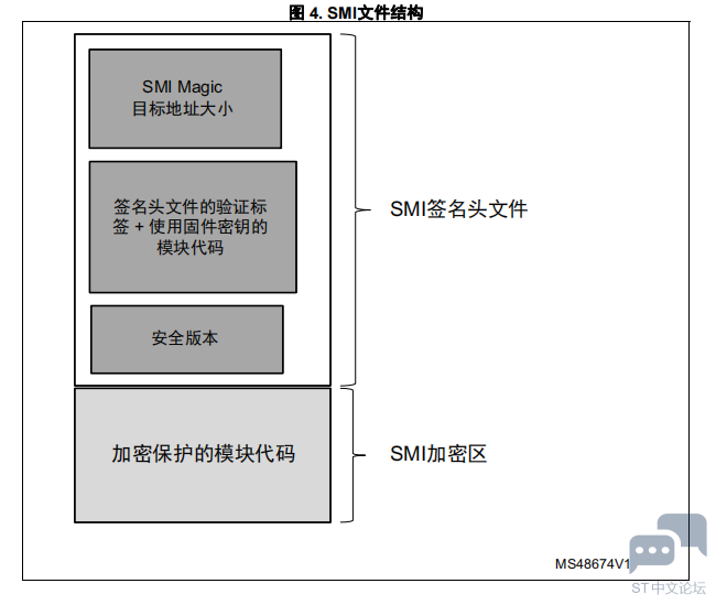

在SMI准备之后,还会生成一个明文(即未加密的)ELF文件,其中包含程序数据并且只包含明文代码段。
$ W7 ~4 X2 }9 J0 Y7 T9 o, T4 N8 T9 U图 4中显示了SMI文件的结构。& C0 L: c+ M1 t
