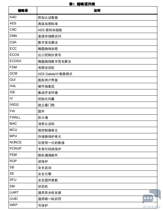

表 1给出了相关的缩略语定义,帮助您更好地理解本文档。9 b5 z3 F; Z2 B, M

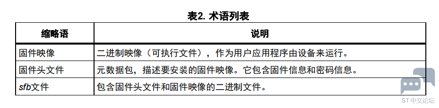

表 2给出了相关的术语定义,帮助您更好地理解本文档。
" C+ s2 n7 a, m7 h) D5 G+ Z
) {  P2 }* [9 t

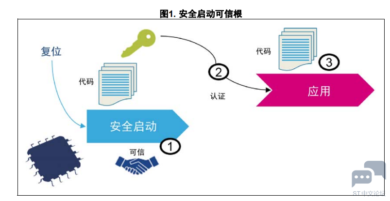

3.2 安全启动
, S  v7 U( n) f$ e安全启动(SB)确保所执行的用户应用程序映像的完整性和可靠性:使用加密检查,防止运行未经授权或恶意修改的软件。安全启动过程实现可信根(参见图 1):从该可信组件(1)开始,其他每个组件在其执行之前(8 I* V+ v4 ~( m+ s5 A8 I% v
3)都要经过认证(2)。' K% w+ y# f/ a# g  V, s
对完整性进行验证,以确保即将执行的映像未被破坏或恶意修改。# j( j& |$ v6 Y' d2 T( N
可靠性检查旨在验证固件映像是来自可信且已知的源,以防止未经授权的实体安装及执行代码。1 X" n! Z" L. z/ ?! c0 C* Y8 |4 P, ~
