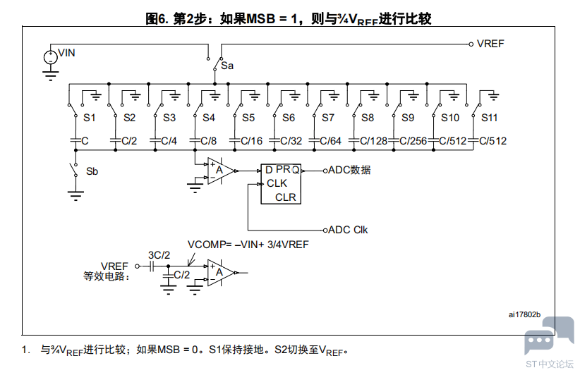

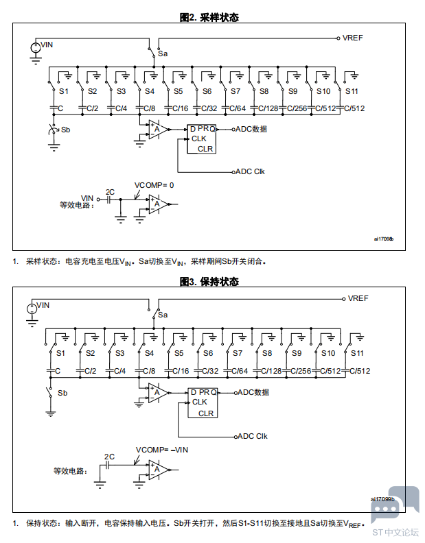

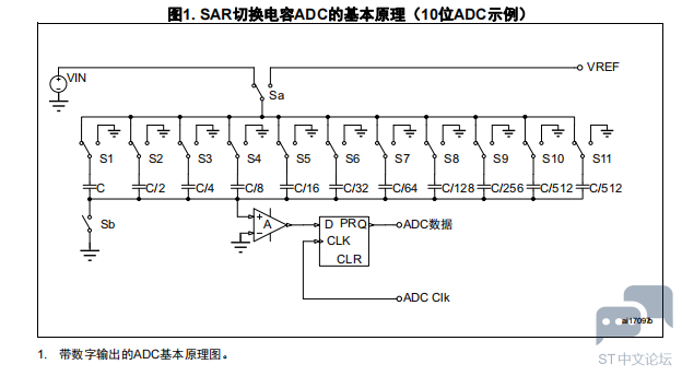

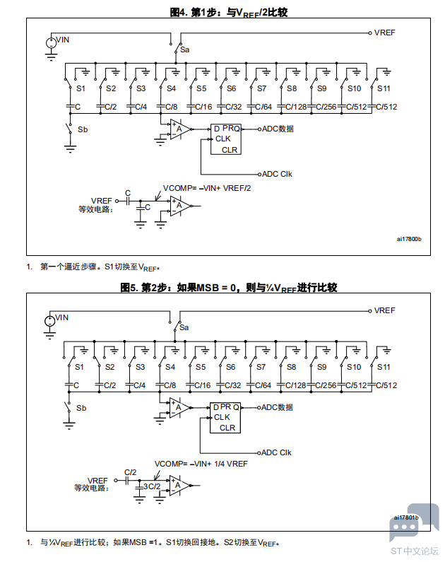

前言 STM32微控制器内置最多四个高级12位ADC(取决于器件)。提供自校准功能,用于提高环境条件变化时的ADC精度。2 a; I3 _+ F2 R, p# N6 J 在涉及模数转换的应用中,ADC精度会影响整体的系统质量和效率。为了提高此精度,必须了解与ADC相关的误差以及影响它们的参数。 ADC精度不仅取决于ADC性能和功能,还取决于ADC周围的整体应用设计。 此应用笔记旨在帮助用户了解ADC误差,并解释如何提高ADC精度。它分为三个主要部分: • ADC内部结构的简述,帮助用户了解ADC操作和相关的ADC参数9 z3 X" h! ^. k( i9 Z* }/ p • 解释与ADC设计和外部ADC参数(例如外部硬件设计)有关的ADC误差的不同类型和来源 • 关于如何使这些误差最小化的建议,侧重于硬件和软件方法 . e, _# E# m' m+ D/ B 8 b% ^. t8 b! x) T$ W 1 ADC内部原理 1.1 SAR ADC内部结构 STM32微控制器中内置的ADC使用SAR(逐次逼近)原则,分多步执行转换。转换步骤数等于ADC转换器中的位数。每个步骤均由ADC时钟驱动。每个ADC时钟从结果到输出产生一位。ADC的内部设计基于切换电容技术。1 b" z1 o3 O) P4 F! k# J 下面的图(图 1至图 6)介绍了ADC的工作原理。下面的示例仅显示了逼近的前面几步,但是该过程会持续到LSB为止。
