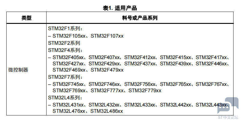

. [3 c% H5 V6 D' |( G: l2 V4 L7 [本文档适用于内置V3.x、V7.x和V9.x版自举程序的STM32产品,如应用笔记AN2606“STM32微控制器系统存储器自举模式”(参见www.st.com网站)中所述。这些产品已在表 1中列出,在整篇文档中统称为STM32。! X7 e6 ~# P  S5 G  {. W

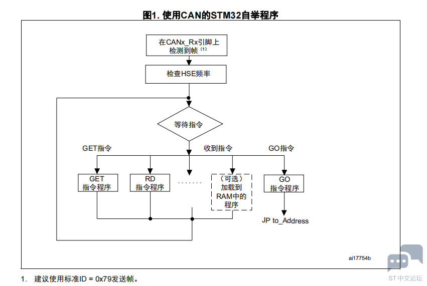

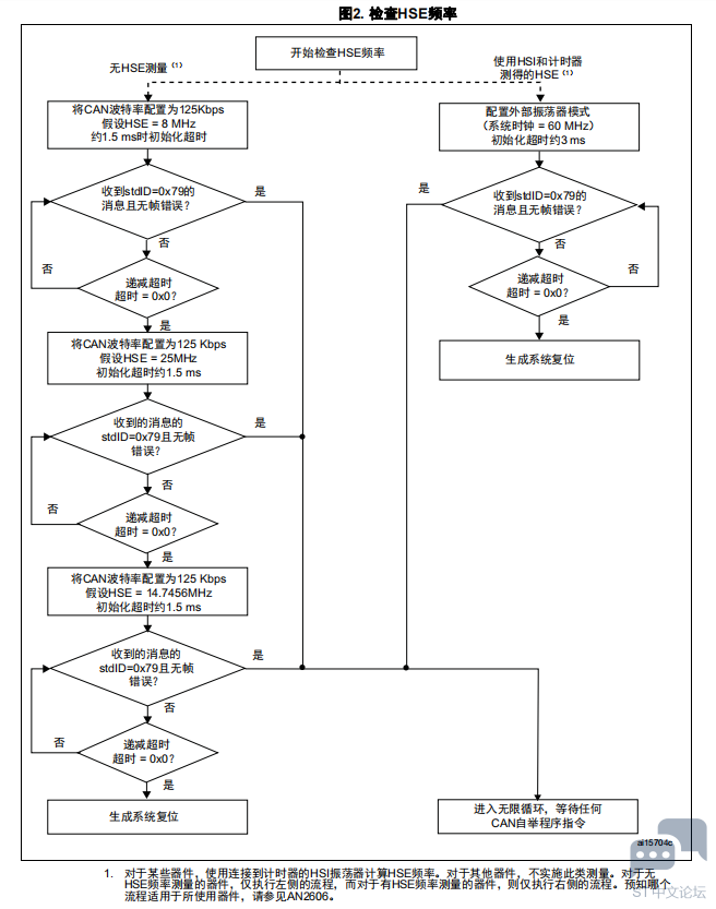

在进入系统存储器自举模式并且STM32器件配置完毕后(更多详细信息,请参见AN2606),自举程序代码会等待CANx_Rx引脚上的帧。当检测发生时,CAN自举程序固件开始检查外部时钟频率。
1 n" Q! x3 a. O0 F% S图 2显示了频率检查的流程图。, W. u/ ^4 t8 s6 x/ P

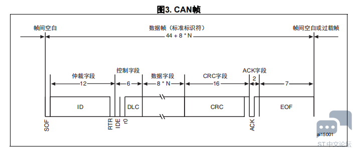

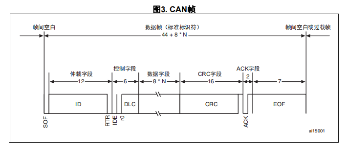

STM32 CAN与2.0A和B(主动)规范兼容,比特率最高达1 Mbit/s。它可接收和发送包含 11位标识符的标准帧和包含 29 位标识符的扩展帧。1 \0 E; i, s' u) B' T* K
图 3显示了仅使用标准标识符的CAN帧。# l- v2 [3 ]) i) X5 M5 Q
