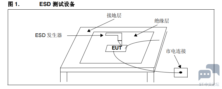

F_ESD 测试使用信号源和功率放大器对微控制器产生高电平电场。绝缘体使用锥尖。此锥尖被放置在测试器件或测试设备(DUT 或 EUT)上,然后施加静电放电(参见图 1)。) R' P- ^% J# D, S
8 V3 O, j" ]5 j, F. K
Z0MKR`PK$OQZWN{H1E6H7VL.png . x4 [/ j+ T) ~) _# b
; t! P( }9 ?6 M! f
; E1 T- B/ ]. W$ U2 \6 w

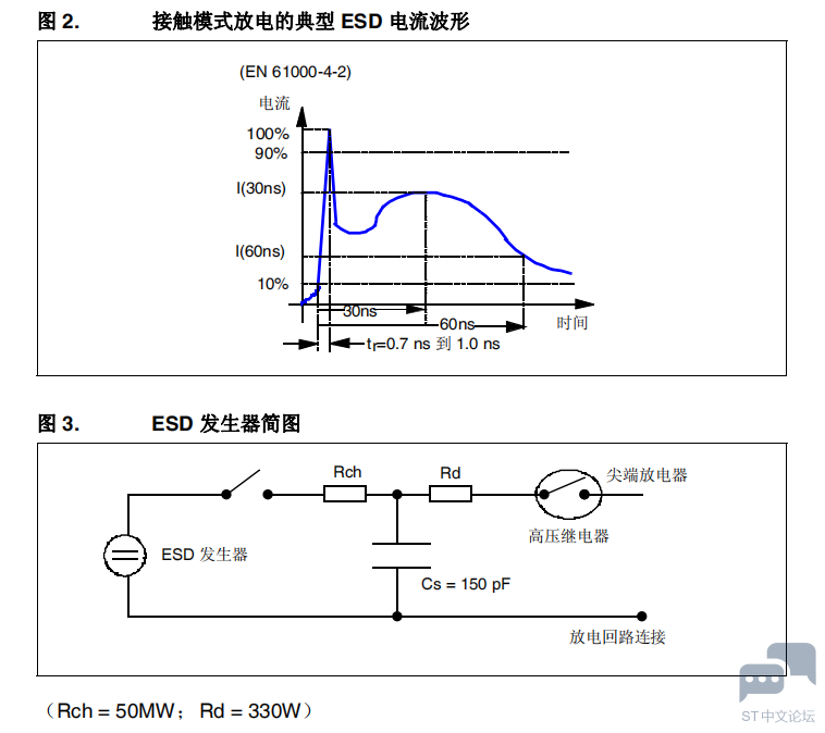

F_ESD 测试所使用的设备是符合 IEC 1000-4-2 标准的发生器 NSG 435 (SCHAFFNER)。在测试中会直接将释放的电流施加到 MCU 的各个引脚。
