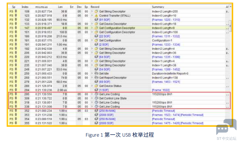

, h1 K! z$ Q. n7 D" W" H通过 USB 分析仪分析客户代码在 WIN10 下 USB 枚举异常的数据通讯:
: x/ \' G- w" [5 A2 f4 X
3 R8 J2 S# B" E) r
  S0 }. |8 n9 g' I0 H( f EX(U$S~`NG1A%%@6~`LGD1U.png 7 O/ f% Q8 ?: n- `) e2 u4 Y  S& E
! M/ o/ E9 V, \4 i

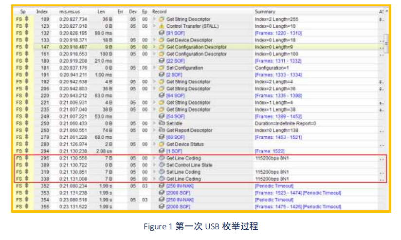

Figure 1 第一次 USB 枚举过程上图是客户代码第一次正常枚举的通讯数据,从中可以看出,WIN10 USB 主机在正常获取 HID 报告描述符后,紧接着会获取虚拟串口状态和设置波特率,这样就正常枚举结束了。接着继续采集异常 USB 枚举过程进行对比:. U7 X0 N0 m1 V/ W: W" e, f  G

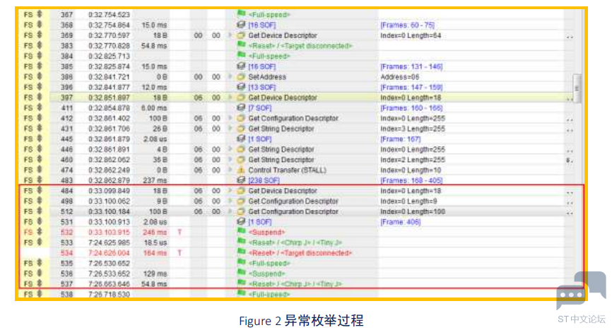

' d! V: n( s" H# c( e CYZD(3GU1Q8SKK`UGUB]BNM.png ( u0 M$ K2 a  j( N
* V0 \: J1 Z  o9 w7 A3 t  H上图是 WIN10 下异常枚举过程。由上图可以看出,WIN10 系统上 USB 主机在获取到设备描述符和配置描述符后直接将设备挂起了。很明显,WIN10 操作系统的 USB 主机驱动实现对设备描述符或者配置描述符的内容并不认可,才会导致无法识别HID+CDC 复合设备。1 G: `; b$ j% l, B9 y0 m

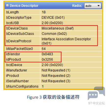

于是,我们首先检查客户代码的设备描述符:Figure 3 获取的设备描述符复合设备的 class,subclass,protocol 必须为 0xef,0x02,0x01,这里 VID=0x0483,PID=0x3256(Cube 库下 为 0x5740,但这个不重要),接下来看配置描述符:7 Y6 V4 f" m5 h

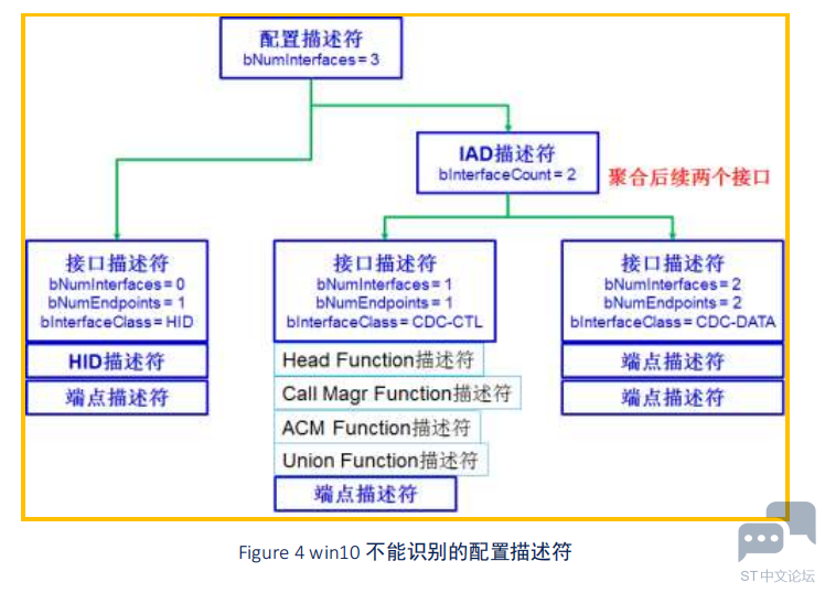

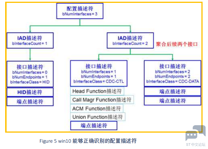

Figure 4 win10 不能识别的配置描述符由此可见,客户的描述符是 HID interface + IAD + CDC interfaces 结构。对于 WIN7,这种结构可以识别,但对于 WIN10,这种结构 WIN10 未必能够兼容,我们尝试在 HID interface 外部加上一层 IAD 结构,使其成为 IAD1 + HID interface + IAD2 + CDC interfaces 结构,此时客户的问题得以解决,在 WIN10 也可以正确识别了,修改后的描述符结构如下:/ L$ d3 C9 E( c
4 |$ W, v" H; t* k' P' w5 q- r" m% i: R0 L: O+ `
Figure 5 win10 能够正确识别的配置描述符结束本篇实战经验之前,让我们再次回顾 IAD 的概念:
