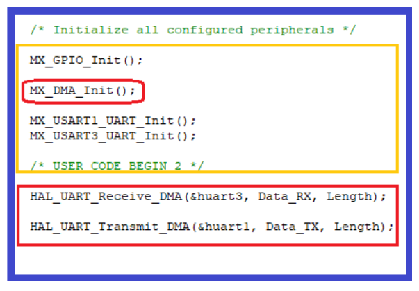

我顺手拿了块 STM32F334 的 Nucleo 板,开启 UART1/UART3 的数据通信功能,使用DMA 进行数据的循环传输。UART1 发送数据,UART3 接收数据,均配置在异步双工模式。基于 STM32CubeMx 配置后生成初始化代码,添加用户代码。如下图所示:

9 @2 T* U$ L; H( V1 _- b8 S, N经测试验证,发现基于 UART1/3 的 DMA 传输功能是正常的。$ P/ p3 s) r9 C

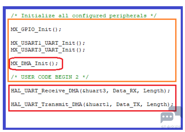

结合客户的反馈,我将 DMA 与 UART 初始化顺序前后调换下,如下图:

0 t- }0 D* K/ B; s; h0 r果然发现,DMA 真的不工作了,UART1/UART3 之间没有发生数据通信。通过调试发现,UART1/3 的数据寄存器内容维持 0 值而没有任何变化,尤其作为发送端的 UART1的数据寄存器也毫无动静。
