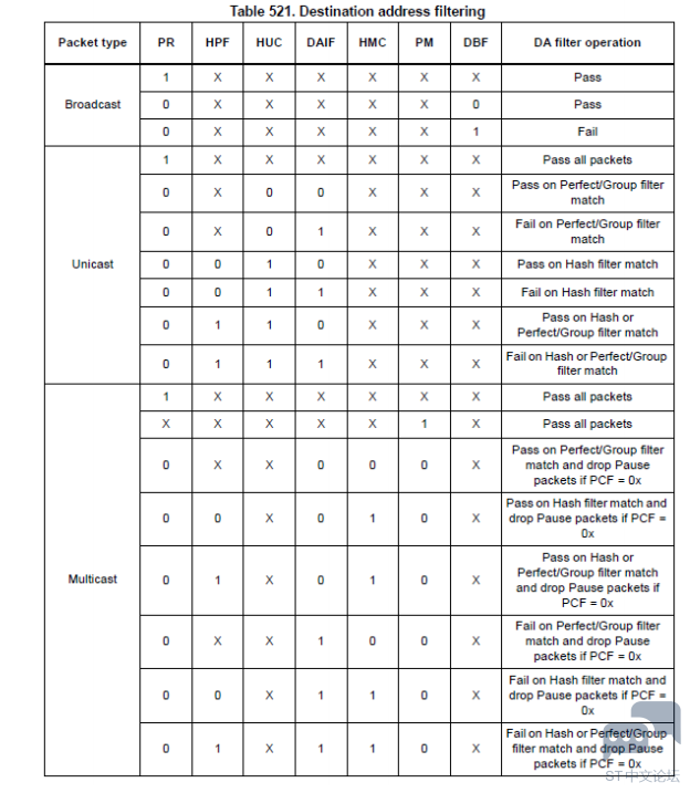

MAC 地址过滤的寄存器配置
目标 MAC 地址过滤的寄存器配置见下表:
完整版请查看:附件
