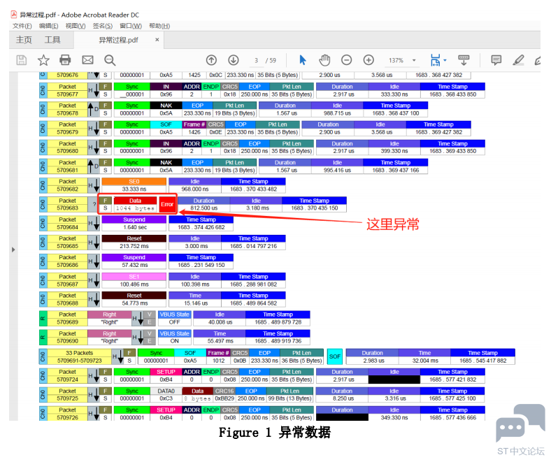

6 n/ |$ N7 F9 D6 L 好在之前客户有通过 USB 分析仪采集通信过程,如下图所示:
' C* r. t: {" O4 x0 `4 k1 s
; @& R/ u% U" P
) ^( g# `! N' Z" }/ t2 N6 Y

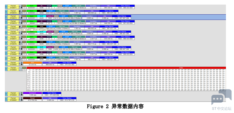

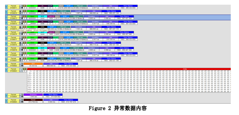

, z3 q' T7 f7 }: b7 ?* e 从上图可以看出,当出现问题时,有一堆异常数据,显示为 1044 个字节,展开内容却发现大部分字节值为 0Xff,如下图所示:; d3 C- Y0 R" r1 P
+ M' g9 n" X" w' _/ w1 [. N
" f+ n0 i2 s* [2 b) \" k
M@5FEU9GQ`VF)GACY8B6.png - ?7 V5 P0 G; o$ K5 b
  J: E$ E5 Y+ M' V, ^  j
, @6 {3 q9 E. m+ w 这部分数据没有合法格式,姑且认为是 USB 总线上的干扰数据,由插拔操作导致。3 X9 Y/ v9 J( \- x  R
