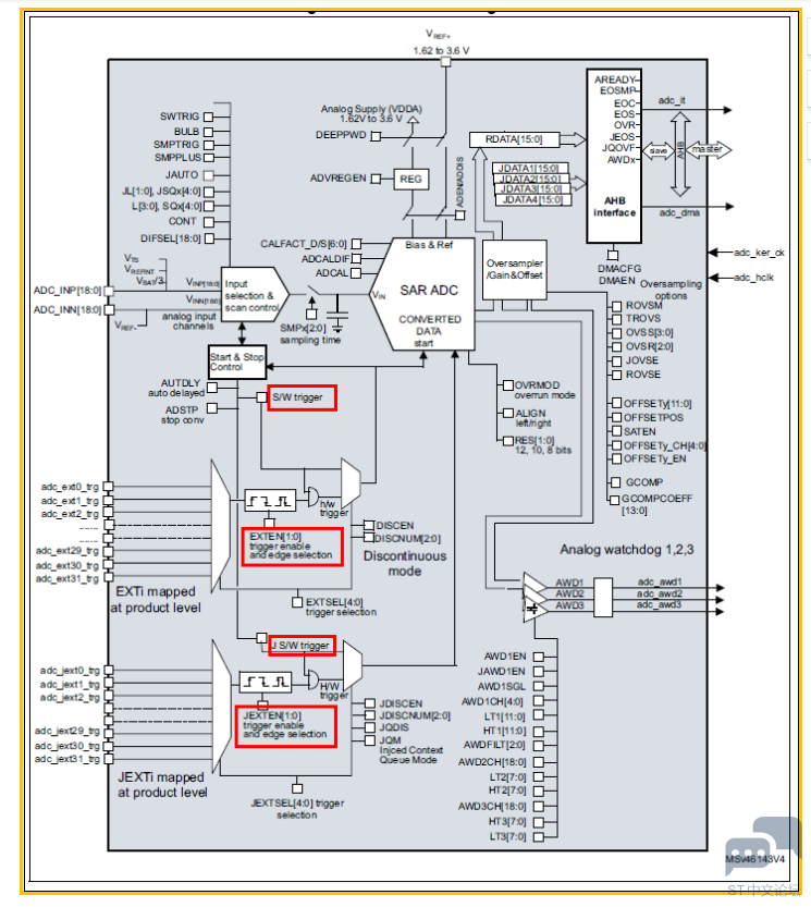

1. 引言 在 STM32 MCU 中,ADC 有多种启动触发方式,本文对各种触发源的原理进行介绍,方便大家以后如何选择合适的触发源。6 B# k5 H- W4 F/ c3 h. I, ? 2. ADC 的架构与触发源4 I. t) f }% m u7 }' ^ 以 STM32G474 为例,ADC 模块的架构框图如下,基于逐次逼近原理(SAR)完成模拟量到数字量的转换。前端通过多通道选择开关(input selection)来对转换通道进行切换,从而实现对多个输入通道的信号进行采样。 ADC 模块的信道可以工作在规则模式或是注入模式下,对应的触发源分别为规则触发源与注入触发源。所有规则通道共享一个 ADC 结果寄存器,一个通道转换完成后需要及时读取转换结果,否则转换结果可能会被覆盖,具体取决于 overrun 的相关设置。' Y, h. Z0 ^8 l( V( ] , l6 p) }4 K: b: c

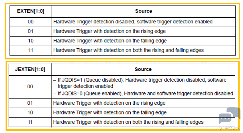

/ b+ W+ G0 ^/ o1 o 2.1. 各类触发源工作方式 ADC 的触发源整体上可以分为两类:软件触发与硬件触发。如下面两个表所示,EXTEN[1 :0]与 JEXTEN[1 :0]分别用于设定规则信道和注入信道的触发方式,当其值为 0 时,触发方式为软件触发,否则为硬件触发。
: ^7 {' M/ b2 _: A% y1 c 如果选择软件触发,那么当 ADSTART 或 JADSTART 被置位时,ADC 会立即启动转换。如果选择硬件触发,那么当 ADSTART 或 JADSTART 被置位后,要等待指定的外部事件发生时,ADC 才会启动转换。) N+ V( b7 Y( }) k/ \ 对于硬件触发即外部事件触发来说,有多达 32 种外部事件可以选择,这些触发源大致可以分为以下四类,具体可以参考 RM 中关于 adc_ext_trgx 和 adc_jext_trgx 的描述。 / H' Z6 i0 S: h5 L • 定时器的比较/捕获事件 • 定时器的触发输出 TRGO/TRGO2, H$ a! E5 n7 p( p. D; v& O4 e • 高精度定时器的 ADC 触发 • 外部输入管脚 一个 ADC 单元可以选择多个硬件触发源,多个硬件触发源之间为“OR”的关系,即任何一个被选定的外部事件发生都可以触发 ADC 启动转换。; k ?2 p2 }+ L 下面对几类触发源的工作方式进行介绍。 完整版请查看:附件. \ ~3 [+ W, n8 } |
