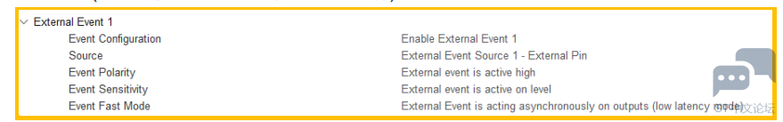

使用的是外部事件 1(EEV1)关联外部过流故障信号,利用 EEV1 来封锁 PWM。配置如下(测试中使用的配置是高电平触发事件):
# u9 ]/ i! Q; m+ G0 x/ C& `

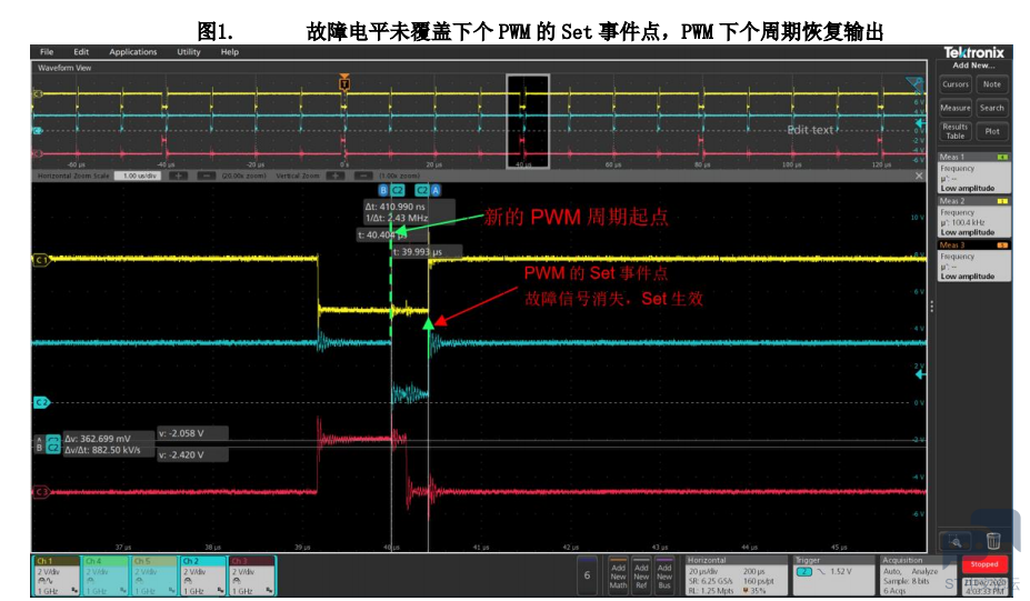

2 a8 D, }- W: V& K( q+ L# C使用以上配置时,只要故障信号持续高电平的时间和 PWM 的 Set 事件不重叠,那么定时器在下个 PWM 周期能正常输出 PWM,如下图所示。
- Z# u8 ?2 A6 V6 H) O, t! N/ K6 }
+ ?% i2 x: [* P/ o( }
, v% }! `/ T$ h" C, p7 a
6 j1 N$ O/ i: R1 R4 pC1(黄色):高精度 PWM 输出,受 Fault 信号控制
9 v  H7 V3 B4 l0 b' Y9 X7 N5 {# G+ OC2(蓝色):高精度 PWM 输出,与 C1 同频同相同占空比,但是不受 Fault 信号控制,作为对比参考
! D9 I( C" z; S$ c" zC3(红色):Fault 信号(EEV1),高电平触发

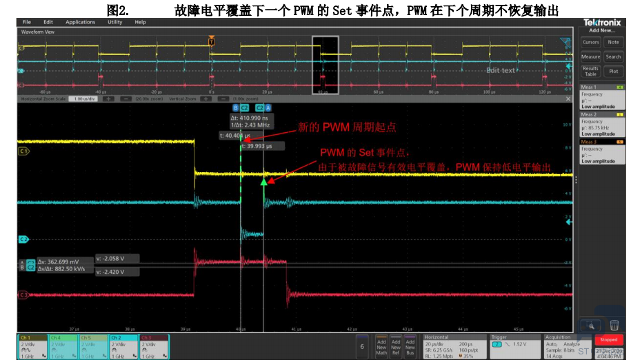

" A$ f" A5 A3 y2 e. C6 D) Y; ~但是如果 Fault 信号高电平的持续时间覆盖了 PWM 的 set 事件,那么 PWM 将一直输出低电平,直到 Fault 信号高电平不再覆盖 PWM 的 Set 事件,如下图所示。
& v: C3 j4 |3 L3 R/ T. A( c; F. G! a. ]6 Y3 f
2 F% ~7 ~3 g0 \4 y+ [- `) |$ P' N Z[2C2J[@XR}IZ_]J]JXTL~0.png 9 D) a9 Y- ~1 ^
- p* r/ i+ M+ j: ZC1(黄色):高精度 PWM 输出,受 Fault 信号控制
: b# `5 ?$ v5 F1 Y% I# A8 R! HC2(蓝色):高精度 PWM 输出,与 C1 同频/同相/同占空比,但是不受 Fault 信号控制,作为对比参考  k) b, Q9 G5 b6 ]8 G3 U
9 k1 m1 A, P+ ?C3(红色):Fault 信号(EEV1),高电平触发

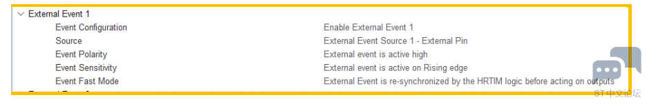

, x6 R9 N1 g% C( M$ N, Z另外,高精度定时器中的还可以工作的沿模式,例如配置 EEV1 工作在上升沿触发模式,如下图所示。  E* X! E7 n4 E- L0 q% F( g8 f
+ r& O6 m6 D" C+ q2 k
4 _5 a% @  ?9 C0 D( ~+ }; a4 q& p7 R
" G) ~, }( X: j% q

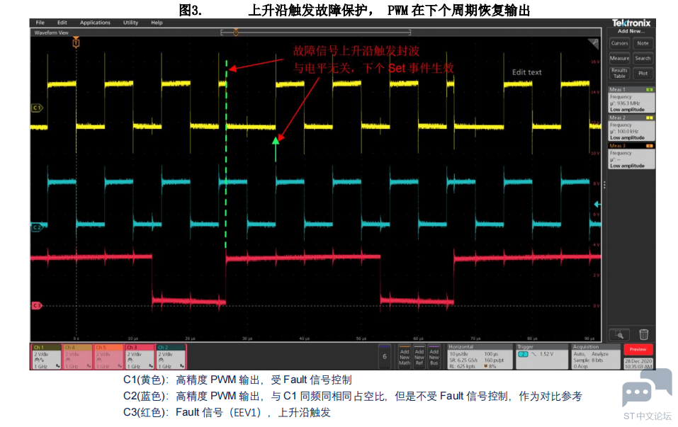

/ Q% l! X/ B/ f使用以上配置时,只有故障信号的上升沿才能触发封波,与故障电平无关,接下来只要set 事件出现,PWM 输出都可以正常翻转。如下图所示。
/ D6 {& o$ c0 h
( |  w9 E9 a2 |! J# N; n
' K) R9 k- W" ] T{GZN[$PY[36AL$Q3]H}QR2.png 8 V4 g2 F& T. S% u0 Z; Q: R; r
