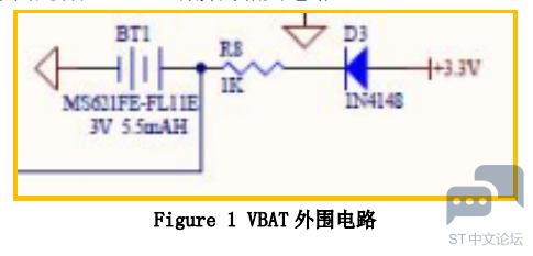

; y! G# s' N% U; J1 ?, k3 q0 W首先怀疑是 VBAT 引脚。要是 VBAT 再现异常,RTC 重新配置就很正常,但客户的 VBAT真的会出现问题么?下面是客户 VBAT 引脚的相关电路:5 j- D4 H2 q) `, v' |
3 {' L5 ~) D9 Z
: W. O) j8 o: y9 L/ O% i0 O- }& i
4 ?% H: |5 G7 p/ _

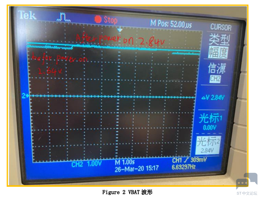

/ j, d) k9 |1 ~/ m/ s1 F如上图所示,客户 VBAT 外部接一电池,当 VDD 有电时,VDD 将将电池充电,当 VDD 掉电时,电池给 RTC 供电。于是向客户提出 VBAT 的在掉电上电测试过程中的波形:& Y; w. R. U, i$ I5 j# {& w0 u
5 j8 _/ H+ h# J. p  h3 [& s& @
/ o+ N. Y0 W7 q. ^( i0 F
7 j/ j' I# C/ J8 T; ^
4 H' n6 T8 l/ f' ?4 B5 g如上图所示,VBAT 引脚的波形,在电源掉电上电的过程中并没有出现掉电的情况,也就是说,RTC 擁有穩定的电源供应。为了避免 VBAT 的影响,要客户干脆将 R8 这个电阻去掉再测试, 结果问题依旧存在。
