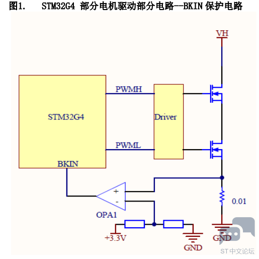

Break 功能主要用于快速硬件保护,功率驱动往往使用 Advanced Timer(如 TIM1,TIM8)的 PWM 波进行外部驱动,进行功率开关控制,当出现了过流,过压的使用情况下,需要快速关闭外部输出,达到保护功率电路的目的,如果不能快速关断,可能会导致功率管,如 MOSFET,IGBT 的损坏,典型应用电路如下图所示。5 A$ m% x# ~( i) Q
( c& t) \$ Z: K+ h
)G}~FJW0[D0NVG$`M7RXB_1.png 4 U* _2 I3 Y/ |7 N. j9 b7 O
, c6 V) j* C8 D$ A3 o- {& M
5 K1 I- G# e: H, f: ]Break 功能一般与比较器共同使用,比较器将模拟信号转换为数字信号,而 break 功能则接收数字信号进行 PWM 封波的操作,其作用在高级定时器的最终输出端。

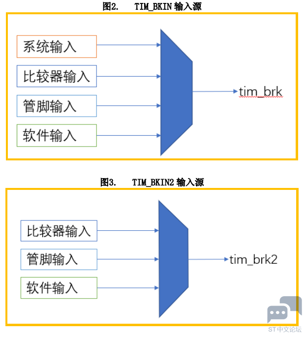

2.1. Break 输入源说明
$ ~2 o( U$ G' K) A3 v( HSTM32G4 的 Break 有两个 TIM_BKIN,TIM_BKIN2,分别对应于不同的输入源,相比较而言,BKIN 比 BKIN2 多一个系统输入源。
# D8 [. m5 o3 T" d% x1 F* f& F
3 X! B! t, K  K0 o( [$ a
2 S$ M1 X" O% u* j+ H

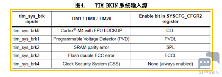

* P6 q2 k& @- B/ i9 y  \# R% x系统输入源如下,需要对 SYSCFG_CFGR2 进行配置- U/ @+ g% P5 w3 X

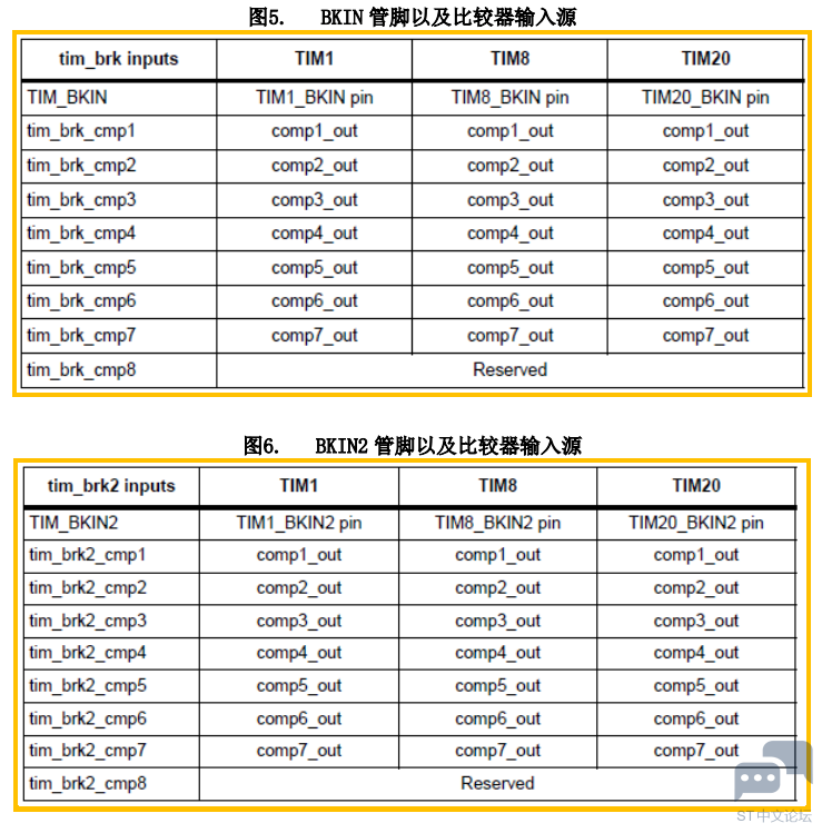

管脚输入以及比较器输入如下,
5 U8 ?$ b8 V$ C: Z' x4 k! a5 \1 T6 t
- C) r1 @4 y9 b, }! j
& U7 I2 f7 h! d7 T5 V
4 c/ s, W3 M* W& `8 D- ]说明:比如 TIM1 的外部管脚输入的 TIM1_BKIN pin 可以是 PA6,PA14,PA15,PB8,PB10,PB12,PC13,PE15 中任意一个外部管脚。

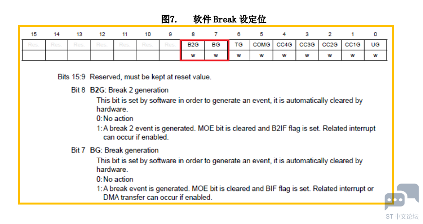

1 r, Z5 |% `7 r/ o3 n9 z2 h软件输入则指的是 TIMx_EGR 中的 BG 和 BG2,设定为 1 时候,直接产生 break.   [5 X) I* Y$ G3 w4 Z
* u* @7 E" E  G6 U( s8 O3 F4 i
6 C/ ~$ Q- |- r! s8 b' y0 D P[VOFJYANT5I$F[`[Q930$V.png 2 U9 T- u5 @/ |( s
