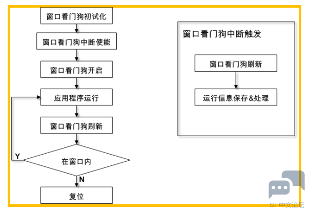

7 w( I* u! h6 V( ^5 ]6 L 如流程图所示,在应用程序正常运行时,WWDG 中断不会被触发。当程序跑飞等异常情况出现时,由于未能在及时刷新 WWDG,导致 WWDG 中断事件被触发。在中断服务程序中刷新 WWDG,以免微控制器复位,造成运行信息被破坏,并保存运行信息以供错误分析。# z5 b2 r6 n1 u2 h+ {1 o B* [. u7 g' W- l

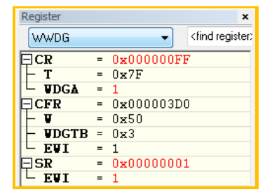

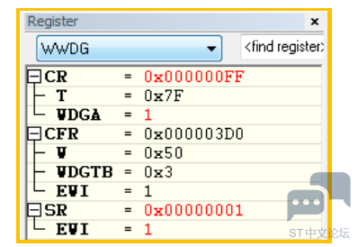

问题分析 利用 IAR 以及 ST-Link V2 进行在线调试,在执行完 WWDG_Enable(127) 指令后,WWDG 寄存器值如下所示。 ; s1 j: [3 r! V

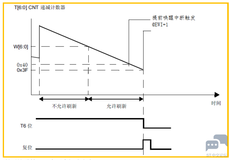

; e1 m7 X x8 T5 X' a! T( p) V7 E 其中提前唤醒中断标志 WDGA@WWDG_SR 被置位,意味着提前唤醒中断触发。在中断服务程序中,存在刷新 WWDG 指令。此时计数器值 T=0x7F@WWDG_CR 不在窗口内(W=0x50@WWDG_CFR),而 WWDG 在非窗口中(不允许刷新阶段)重装载计数器值会导致复位,如下图所示。- w7 B0 Q1 s, O$ Q
# \7 { ~! y7 R$ L% V# { 经过验证,针对这种情况,有两个解决方案。 解决方案一: 在使能 WWDG 之后清除提前唤醒中断标志位 EWI@WWDG_SR,然后使能提前唤醒中断。如下所示。+ R+ ~( ?2 S. t$ {& F5 Y
