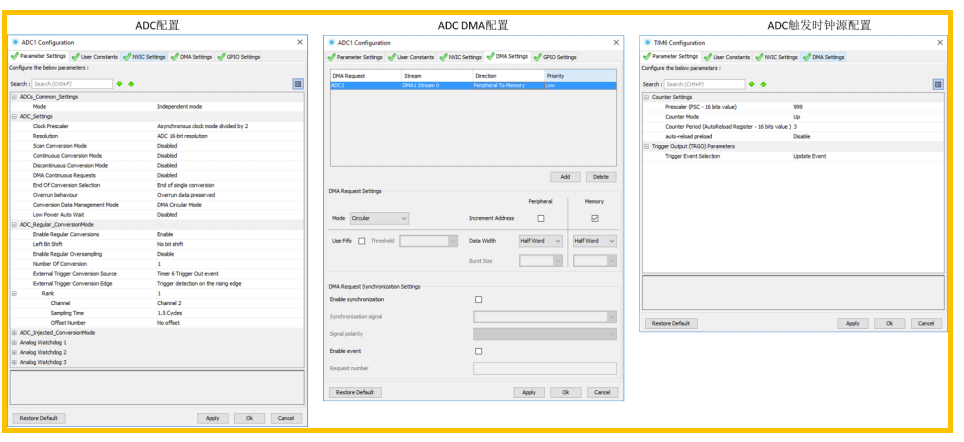

8 ]: t4 `2 m$ `7 S1 }- ~首先利用 STM32CubeMX 生成 ADC 应用的初始化工程,涉及的配置如下所示:

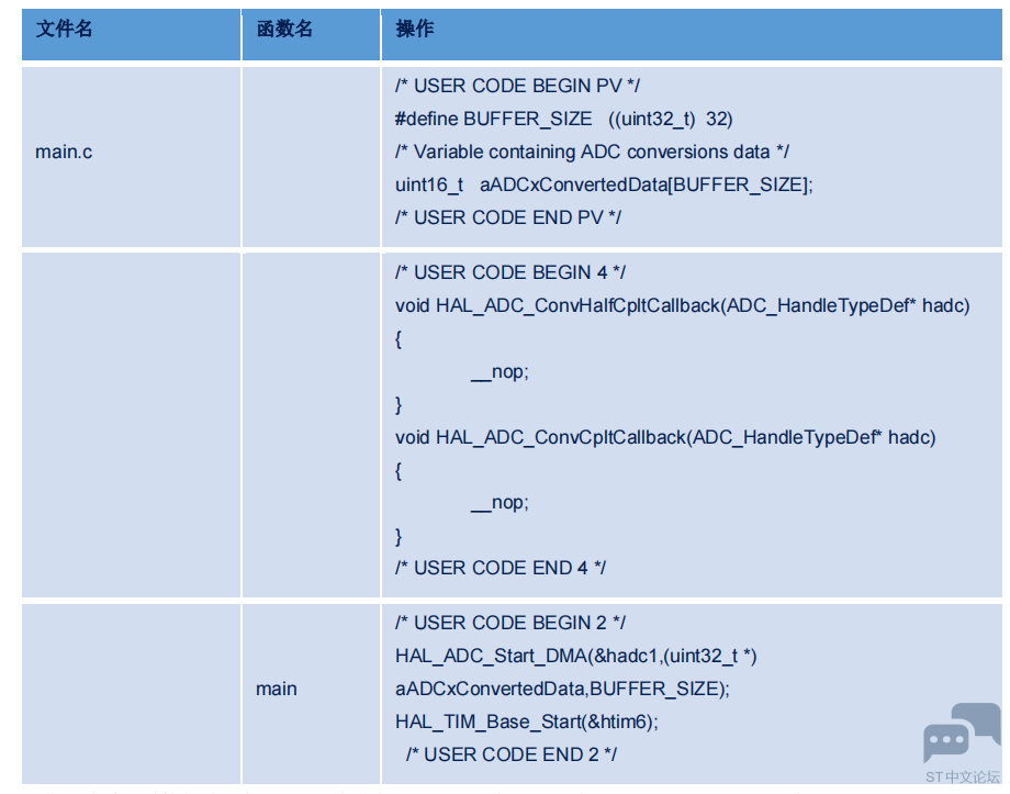

$ O0 V# g$ r5 S( t) x8 e2 q然后在工程中增加对 ADC 周期采集和 DMA 传输实现的命令,如下所示。并且增加回调函数内容,本文中实现仅添加了空指令。在调试过程中,在空指令处增加断点,判断 ADC DMA 传输半完成和传输完成中断是否正常进入。/ Z! J& Q" v+ N4 D! I  C
