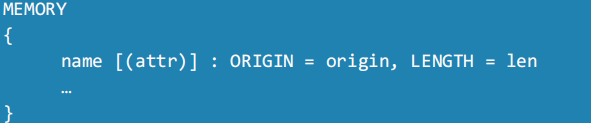

内存(Memory)
" H9 q' j& p5 f) l; _6 F语法:& C* T7 g6 Q- `4 ^
  1. MEMORY
    ' M9 Y1 v6 d+ E( Z( C
  2. {) W( w4 p7 s  Q( v; p. J& y1 J6 A$ U
  3. name [(attr)] : ORIGIN = origin, LENGTH = len; }) j$ F- X2 M
  4. … }
: P0 y2 S( O6 S$ t+ v* v7 `* |8 ^
* p$ n: r: J7 l- I: ^7 p0 x注释:这里的“attr”只能由以下特性组成:
, A6 w; T" T( P( e‘R’ Read-only section8 J7 k4 R1 B/ \7 z
‘W’ -- Read/write section, X9 H, g6 J0 e; r4 t# c
‘X’ -- Executable section
8 C9 e, G0 u+ s- S- J9 s‘A’ -- Allocatable section0 ~2 c2 N6 p8 E5 @
‘I’ -- Initialized section* X. w) Z) I. v2 b, N
‘L’ -- Same as ‘I’7 |) C% w$ I- s4 w  Y( q$ Z; A
‘!’ -- Invert the sense of any of the attributes that follow6 R' Y% X! `9 v+ r
4 o8 h4 V$ H1 l# f" S
示例:
# c8 O% z$ \& |& v
  1. /* Memories definition */
    4 U; I. B. P5 u1 ^, t$ M
  2. MEMORY7 }# B0 o" O# x) e
  3. {/ d4 I4 `  n$ [0 X$ N
  4. RAM (xrw) : ORIGIN = 0x20000300, LENGTH = 36K
    % E9 X% T/ T$ z& H$ _) s
  5. FLASH (rx) : ORIGIN = 0x08000000, LENGTH = 128K. n( }' G; Z; h& p5 ~0 h4 h& w0 l6 h
  6. }
+ G$ F# o! Y0 d
注释: " d; o9 F; E- o
“xrw”表示“RAM”区是可读、可写和可执行的,且 RAM 的起始地址为“0x20000000”,长度为 36K。 ) D9 N* g5 G' x( y4 G, j
“rx”表示“FLASH”区是可读和可执行的,FLASH 的起始地址为“0x08000000”,长度为 128K。
