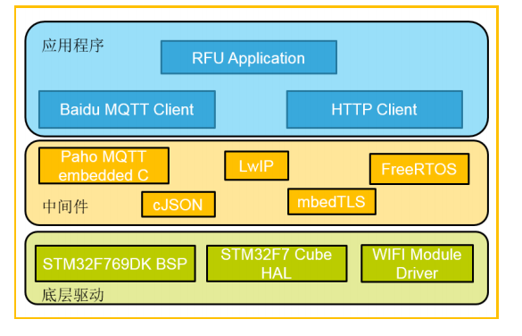

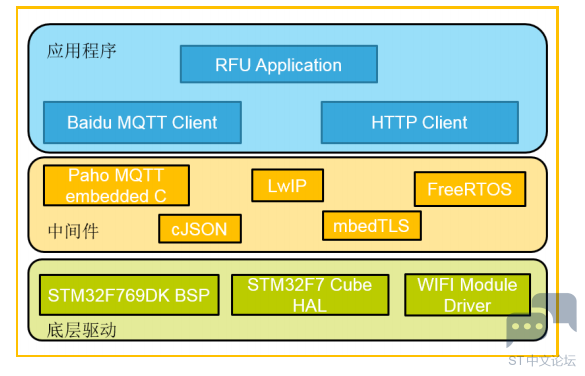

1.前言 STM32F769DK 云端固件升级例程分为两部分:Bootloader 和用户应用程序。# e3 P6 Y+ }& | 该软件基于 STM32F7Cube 库运行在 STM32F769I-DISCO 探索板上,利用百度的 IoT 平台实现了从云端更新固件的功能。7 b8 V3 h) }; g& n/ M% H Bootloader 部分主要负责将新版本用户应用程序从 QSPI Flash 烧到 MCU 内部 Flash 中,并跳转到应用程序运行,功能相对简单。 用户应用程序部分除了用户自己的功能程序外,还包括固件版本云端推送,固件文件云端下载以及断点续传等功能,程序结构相对复杂。) M$ ~6 z. G' c! v; s) P; ?" z 本文档主要介绍用户应用程序这部分。也会对 Bootloader 做简单介绍。 用户应用程序软件包包括以下功能组件 Z! A H0 V# S) q( G( M& @: X 从云端更新固件的应用程序代码 MbedTLS(用于建立和云端的安全连接)! S) k1 Q" P8 `7 i LwIP(使用有线连接时的 TCP/IP 协议栈) FreeRTOS Paho Embedded MQTT(MQTT 客户端在 STM32 上的实现) cJSON(封装和解析 MQTT 数据包负载) STM32F769I-Disc 的板级驱动(包括 QSPI Flash,LCD,Wifi 模块等驱动) STM32F7 系列的 HAL 库 支持 IAR Embedded Workbench IDE,V7.80.4 及以上版本。 本例程仅作为 STM32 无线远程升级功能的参考。 2.软件架构 ( G, E# y. W+ a3 Q! M6 a. y0 e 用户应用程序的软件分层如下图,应用层程序可以通过接口函数调用各层的服务。 # y1 s# T2 g; Y0 T; @. n STM32F7Cube HAL 库:HAL 驱动层向上层软件提供了使用各个外设的接口函数。包括通常的或扩展属性的 APIs。上层的中间件,应用程序等可以通过调用这些 API 函数来操作外设,这样便不会使得上层的软件依赖于某个特定的MCU。使得程序更具有复用性,并且容易移植到其他的 MCU 系列上去。0 v% M5 z- ]+ c0 y$ S& Z STM32F769DK BSP 板级驱动:针对 STM32F769DK 这块板子上使用到的外设和资源,提供了相应的 API 函数,比如 LED 灯的控制,按键的操作等。# g1 ~. c! R" @ LwIP 协议栈:TCP/IP 协议的实现。 mbedTLS: 支持设备与云端建立 TLS 连接。 Paho:Paho Embedded MQTT 实现 MQTT 客户端部分的协议。支持与云端建立 MQTT 通信。 cJSON:针对嵌入式系统,提供 JSON 格式数据的解析。 FreeRTOS: 轻量级的实时操作系统。除此以外,应用层还实现了: 连接百度 IoT 平台的 MQTT 客户端: 基于 Paho,根据百度 IoT 平台的连接逻辑进行封装实现。2 \% b M4 y5 P6 B: J HTTP 客户端:在 MCU 端实现了 HTTP 客户端,支持通过 TCP 或者 TLS 的方式从云端下载文件。 远程固件更新的程序:实现云端推送,自动下载,以及断点续传的逻辑。& T, ?4 _/ \* L" m$ T: P3 Y

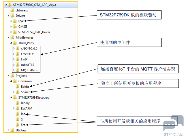

7 s* B/ x: i* y8 } 3.文件结构 ; v1 @) {7 l/ v6 Y1 J 用户应用程序的文件结构如下: % K% e% U* f) G* ~1 h
