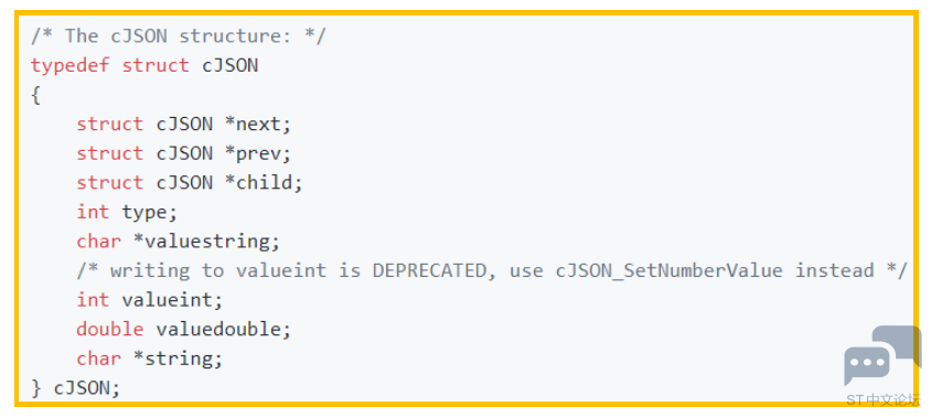

前言 在 STM32 OTA 例程中,设备端(stm32F769 探索版)与云端交换数据使用的是 json 格式。在本篇文章中,将对 json 格式以及 Cjson 的使用及注意事项进行说明。; k( X( L2 Y, `" @) G % Y5 R9 C) l2 g JSON 格式 JSON(JavaScript Object Notation)是一个轻量级的数据交换格式。既便于开发者读写,也便于机器分析和构建。它独立于开发语言,是一种文本格式,很适用描述在各个系统间交换的数据。 JSON 格式的数据看起来就像下面这个样子:. N6 b# ]. \# }% i, ~% r/ t; z { “Room1”: {: a1 `9 I5 D) D* J; D6 F) [" b “LED”: “on”, “Temperature”: “36”6 a1 `1 Y( W$ W$ v+ D! w } }" z( S* W& V& @# f3 x7 u" i 这个 JSON 数据描述的是 Room1 的 LED 灯状态以及温度值。它由一组“名称(key)”以及对应的“ 值(value)”组成。 “名称”和“ 值”之间由“ :”分开。各组“名称:值”对之间由“,”符号进行分割。 cJSON 的使用 9 k- q/ t, {+ }$ `2 _ 针对不同的开发语言,网上有很多 JSON 的实现, demo 里使用的是 Cjson,版本 1.6。- x: ?( T4 A+ i* | 将 Cjson 添加到工程 Cjson 只有一个 C 文件 Cjson.C 和一个头文件 Cjson.h。所以只需要将这两个文件拷贝到工程文件夹中,并将 Cjson.C 添加到工程中就可以了。 数据结构 9 P7 O" |4 W7 _ h8 U! Z ` Cjson 中使用下面的数据结构来表示 JSON 数据。 1 v% n; f' E& O8 X1 F' S- L 5 x6 a6 z# Y' O g: j; U2 M
1 _! K) p# z. }" h& ? *next 和*prev 指针可以用来遍历“矩阵”或者“对象”类型的 JSON 数据链表;这两种类型的 JSON 数据还会有一个子数据指针*childtype : 表示该 json 数据的类型,比如数字,字符串、矩阵、对象等 *valuestring, valueint, valuedouble 和*string 指针分别指向该 json 数据类型具体的值,视其类型而定。" h9 M4 y+ K! K+ h . \* `( _/ Z9 s/ A- l% ]6 y4 Q 7 z: W8 F# m! W7 x/ U+ E! V' X , V. F. s0 i$ C5 X5 F - @0 W7 _; w2 D' y 完整版请查看:附件 6 v& c1 ?7 n# @! t) I! H8 r" h+ J " ~8 F9 g5 [$ @. I9 F, R- ^+ X' a5 Q # ]* }( r. n* N3 j/ ~ |
