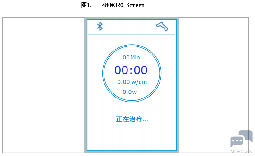

4 y, S. F9 u4 k" o软件上,客户采用了 TouchGFX 图形框架,在客户的应用中,包含了多个 Screen 界面,其中有一个 Screen 界面包含了两个图标,五个文本框以及两个圆圈。如图 1 所示。

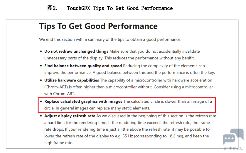

TouchGFX 支持一个 FrameBuffer,多个 FrameBuffer 以及部分 FrameBuffer 显示模式,由于显示屏的分辨率为 480*320,所以一个完整 FrameBuffer 需要的 RAM 大小为480*320*2=300K 字节,而 STM32G070RBT6 的 SRAM 只有 36K,所以在本案例中,无法使用一个或者多个 FrameBuffer 的显示模式,只能使用部分 FrameBuffer 的显示模式。使用部分 FrameBuffer 的显示模式,可以节省显示 Ram,但是效率是会降低的。
8 b$ l: h" b: r9 \# R  ]# U而 STM32G070RBT6 的主频最高只有 64MHz,RAM 不够,CPU 还跑得不够快,这两个原因导致当使用 TouchGFX 在绘制圆圈这种图形时,会发现肉眼可见的慢,用户体验不好。对于这种需要消耗性能的静态图形,如果性能不够,TouchGFX 推荐使用图片来替换绘制图形以提高性能。

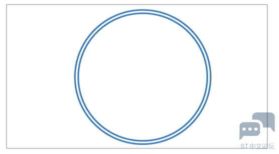

+ o" K$ J2 y. W3 r% z图 3 用的图片分辨率为 320*250,图片中的圆环半径为 120,如果在 TouchGFX 中,直接使用 Image 控件,导入这张图片作为背景,是个比较简单的做法。但是这样就需要320*250*2 的 Flash 存储空间,已超出了 MCU 的 Flash 空间。
* W8 ~: O/ I8 Y' q* l. ^
  B4 ^% p  m* b) \, }) |: [
) w) d4 s+ p+ N& c3 K图3. 圆环背景图片9 D0 N4 `6 r3 g1 G$ g) U# R) N( c
7 o3 s* Y# }3 A; h5 Z2 Z0 N5 s: P* Z9 J8 t$ w, {- M% M2 {

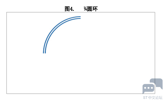

再进一步分析,圆环是一个对称的图案,所以只需要取 1/4 个圆环的有效像素点即可,其他 3/4 圆环通过坐标镜像就可以得到。
) ^% o  d8 c2 ~9 k- ~7 F: G& F0 x% N/ I6 u9 U; \/ R3 m& T
1 \) V' ?9 ^: Y, I7 a' t; T" o
* k) h: O2 Y7 y& S# S! \3 T. w通过这种操作,最终占用 320*250*2 字节大小的图片只需要几 K 的数组即可存储下来。2 T1 h1 o0 D$ h
下面是具体的实现步骤。
9 K) ^, H4 _+ T5 x' E4 {1)把 1/4 圆环图片导入到 TouchGFXDesigner,TouchGFXDesinger 能够直接把PNG 图片转换成位图数组。
3 [2 j8 B7 O: ~2)用 Python 编写一个脚本,把上一步得到的位图数组中有效的像素点以及对应的坐标提取出来,生成一个 1/4 圆环的数组。* h# \0 O; k# X+ Z5 J; X4 w1 I3 v5 ~
3)在程序中,根据这个数组定义的坐标和像素点,调用 LCD 驱动程序,把有效的像素点写入 LCD 对应的坐标位置。: O5 U+ [3 s7 J8 `* L
4)最终看到的效果是,画圆的效率提高了,同时 Flash 空间足够了,完美解决了客户的问题。
