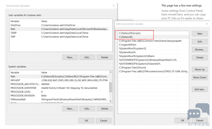

本机环境:Windows10 64bit安装 python 3.9.0 (测试过 3.9.6 正常),检查系统环境变量,将 python 添加到 Path中。! r, H+ u1 y) w8 f
0 Z% M; A( f9 J- C# s  b* l9 ?图1. 设置环境变量 4 f$ ]$ {) G; j3 V
- A2 E$ Y  W' u4 q

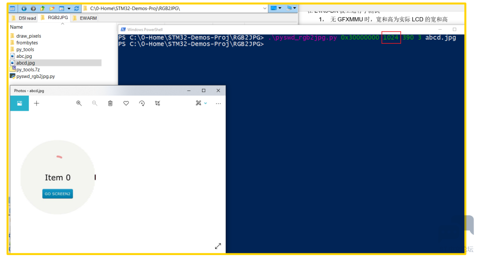

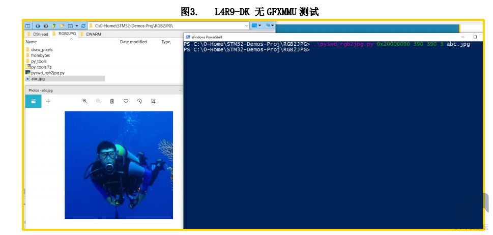

在 L4R9-DK 板上进行了测试
- ~, ?* i6 j* w1 `8 c(1) 无 GFXMMU 时,传给脚本的参数,宽和高为实际 LCD 的宽和高将 GUI 固件烧录到开发板后,屏幕正常显示。在工程 map 文件中,找到 framebuffer 地址。打开 powershell,执行 pyswd_rgb2jpg.py:
+ A8 D4 t" T1 b# S4 ^  D; e2 w. z$ G0 q& X
5 C' \- S) k: V% d* X, D& w% J
8 y" s: q. m& s' w(2)开启 GFXMMU 时,framebuffer 对应为虚拟地址,传给脚本的参数中,图像的宽度要用GFXMMU 像素宽度
9 f- q, N. n. l9 _图4. L4R9-DK 开启 GFXMMU 测试9 E! K6 R" L4 H" F& ~$ e  j
