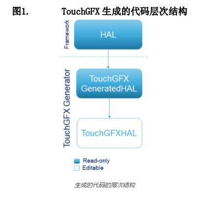

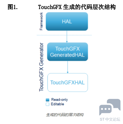

1 F/ d% q# U* d- i3 M' ATouchGFX 引擎通过 HAL 的具体子类来访问 HAL。这些子类由 TouchGFX Generator生成,Generator 是创建抽象层的主要工具,可以生成反映 STM32CubeMX 配置的 HAL部分,以及 CMSIS V1 或 V2 的 OSAL。通常 HAL 的架构如图 1 所示。

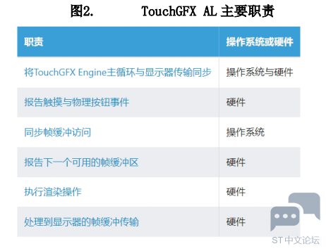

TouchGFX 抽象层(Abstraction Layer,简称 AL)具有一套特殊的职责, 职责要么在AL (HAL)的硬件部分实现,要么在与 TouchGFX Engine 同步的 AL 部分实现,典型的做法是通过 RTOS (OSAL)来实现。 图 2 总结了 TouchGFX AL 的主要职责,其中有一项任务就是报告触摸与物理按钮事件,TouchGFX 将原始触摸动作转换为具体的触摸事件,并转发给当前活动的 UI 元素。# m- m$ j' A4 Z) U
