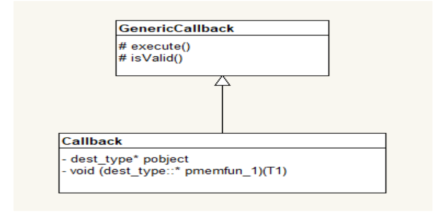

前言7 ? D T- N4 f) Z4 K TouchGFX 为 MCU 带来了炫彩丰富的 GUI 界面,使得基于 STM32 芯片的人机界面开发非常方便而友好,比如可以在 TouchGFX Designer 中创建一个按键,在 interaction 中给按键添加响应;或者创建多个界面,在界面间进行切换;这些功能由 designer 帮我们自动生成代码实现了,那与之对应的功能响应代码具体是如何实现的呢? TouchGFX 是用 C++编写的,借助 C++的模板特性,TouchGFX 定义了一组Callback 模板,基于此模板来实现上述响应的功能。 4 ]) F" b( j8 D7 \* n/ w Callback 模板 在 TouchGFX 中,Callback 模板的描述放在 Callback.hpp 文件中,在此定义了两组模板:GenericCallback 与 Callback 模板。5 Q6 a) [: s, s8 h0 w) G 0 v0 m9 r& I( w/ |3 | GenericCallback 模板组 GenericCallback 为 Callback 模板的模板基类。在 GenericCallback 模板中,定义了两个接口函数:isValid 与 execute;其中 isValid 是来检测 Callback 是否被初始化过,而 execute 函数用于调用实际要执行的函数。GenericCallback 模板组总共定义了 4 个模板,模板之间的差别在于 execute 函数的参数个数不同,4个模板分别对应 execute 函数带有 0 个参数,1 个参数,2 个参数与 3 个参数。本文中仅列出 execute 带一个参数的情况。- `$ b& @2 y# m5 L9 F 下面是 execute 函数带 1 个参数的 GenericCallback 模板:
7 E; ]6 R) E% | Callback 模板组$ R; }* U: h9 G+ b8 T Callback 模板由 GenericCallback 派生而来。Callback 模板组也有 4 个模板,分别对应于包含不同参数个数 execute 函数的 GenericCallback 模板,继承关系如下图: 1 U/ v$ S* y; P. }" r7 t T 8 a0 J; L) x% A/ R* k% l- b
4 v% R: T+ ^( Q: u i0 T; I 完整版请查看:附件. H5 U5 `' s9 ` o# e4 V4 Y8 j template <class T1>9 ~2 m$ N }( J: b7 J class GenericCallback {0 i) f; @& K/ J7 i* W. q: t. E5 Z public:6 C7 r9 r, r: K! T1 D virtual ~GenericCallback(). u* A% K e8 R' ? { } virtual void execute(T1 val1) = 0;) ~$ y; D) B+ K4 \+ L virtual bool isValid() const = 0; };( [# \: S4 {: q% x8 J3 P2 i. U6 ]. N |
