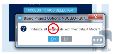

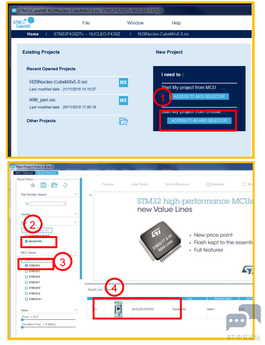

% s( A  Z8 F9 D* b" \" Y打开 CubeMXv5.0.0, 选择 F207Nucleo 板子来新建一个工程:
/ G4 g2 a  M* Z6 d7 j ; x1 J7 t* j& G/ @4 t9 b/ b" `
' g1 B( j% h8 v. u8 @& A* F+ v

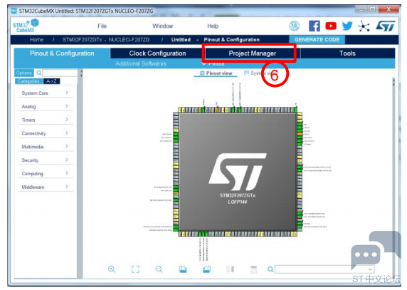

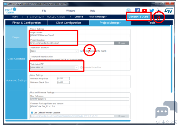

1 S- r+ J2 Z5 h* a5 c- I设置基于 KEIL IDE 环境的工程名称及位置。
3 M, P. G) {- l, d9 M2 v
+ V# x  S- `/ l6 e6 p3 q  q; }' C
$ ~  [2 J: }3 w' U  `* ]+ z; s& p: w: X$ X' {; d3 |

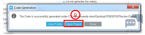

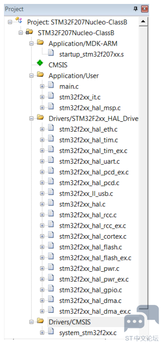

生成 KEIL 工程,并打开工程,
& a$ e# H1 k1 N/ ]% \8 I/ U7 e8 U( Y4 T9 B! y/ g, I
J@LN1N%PLH6%7)0S(F@]%0N.png 2 e' J; A: h3 B, v5 s

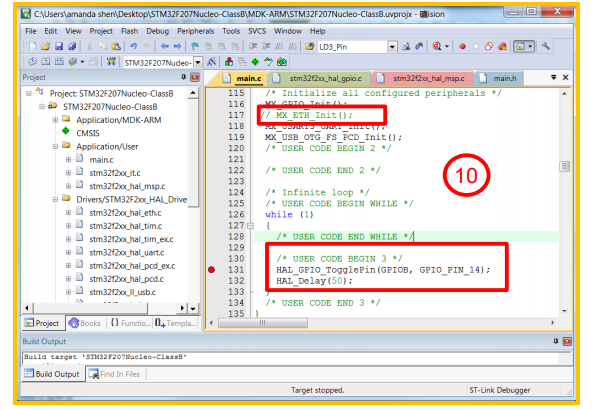

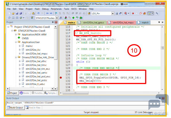

在 main 函数中,添加闪灯的用户代码。通过编译后,一个简单的点灯程序就可以在 F207Nucleo 板上正常运行了。
& {% m, \5 R7 @/ `  x# A/ j
  X: Q" j& U9 I( c0 h  F) ~% g5 n, K [{T(8{&V@)EU][0M_%G45.png
