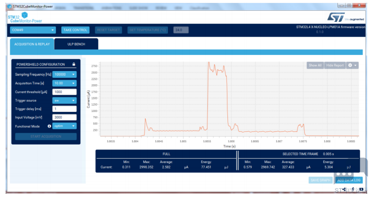

在本文中使用 CubeMonitor-Power + Power Shield 的组合工具对 STM32Nucleo 开发板的动态功耗进行测量。- ^8 S: E2 v2 W$ u2 p4 j
CubeMonitor-Power 是 ST 提供的上位机软件,主要帮助用户动态的测量功耗。用户可以设定采样频率,采样时间,输入电压等。其界面如下:. i( b# E' v) f8 P( Q

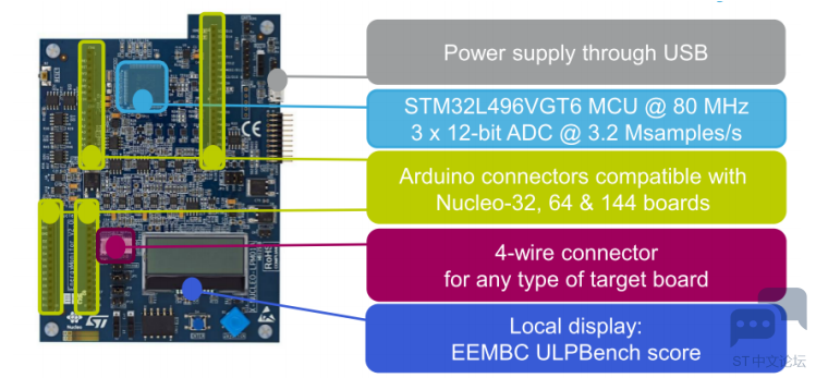

X-NUCLEO-LPM01A 是 ST 提供的一块功耗测量的评估板,它可以配合 CubeMonitor-Power 上位机软件,对目标板的动态功耗进行测量,方便开发者对功耗进行评估。其特性如下:0 t/ L& F! n* N/ p
• 可编程电压源范围:1.8v~3.3v
3 g( p3 q2 q2 f* ?, ^( o+ c4 C( K• 静态测量: w9 f1 Q. @) ?# w& i0 }
•电流范围:1nA~200mA5 b5 k$ H, I0 V/ l) Y& W3 v
• 动态测量:
/ N8 h0 y( z* I5 m• 电流范围:100nA~50mA( [$ [- r) ?4 R: j7 V6 `2 [, _4 n2 U
• 100KHz 带宽,3.2Msps 采样率% U5 \) Z* |) L6 Q5 q: H( f
• 功耗测量范围:180nW~165mW
