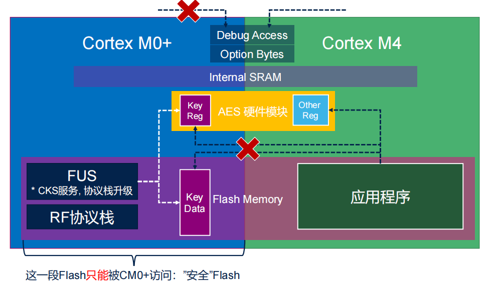

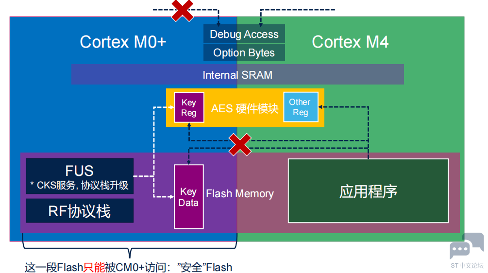

STM32WB双核架构和双核间的隔离机制/ ?5 V+ z+ Z8 N, T) u- K& x

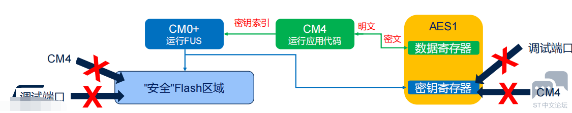

CKS (Customer Key Storage) 1 y& F7 M8 }; D
4 V+ z: a1 K5 v; a2 b& b
• AES算法是应用程序中经常用到的一种保障数据机密性和完整性的方法,例如用于隐私数据的加密存储、加密通信等。其中,密钥作为最敏感的信息也需要受到保护
8 U: E4 }6 {$ g" s/ m) D* j• STM32WB的CKS功能提供一种在MCU中保护AES密钥的存储及使用的方法! C; R5 Z( x6 s( Q1 f
• 存储在片上Flash的密钥无法通过调试端口获取(即使在RDP0条件下)4 P' F" \, R( O0 ^8 h# d6 V
• 运行在CM4内核的应用程序代码也无法获得内部Flash中存储的密钥,避免软件漏洞带来的风险
7 k8 r  W9 Y& w% }4 k• 应用程序代码依旧能够通过CKS和AES1硬件模块使用存储的密钥进行加解密操作6 g# V- {, h! K$ D
• CKS能够存储多组密钥,应用程序代码可以通过密钥索引来指定AES运算所使用的密钥" U2 z. f) X8 Z. C# M

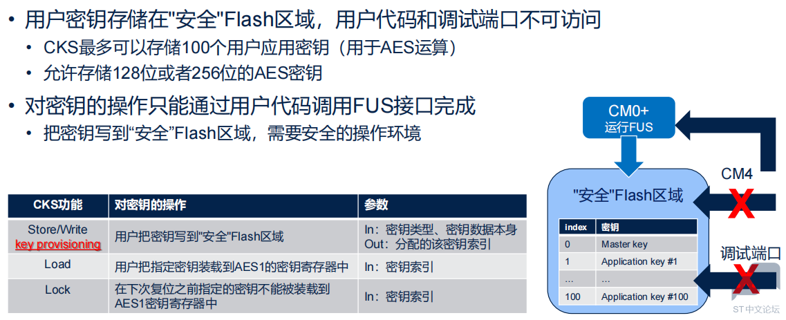

9 B$ ]! H( h0 j8 i, A用户密钥存储: ?6 a8 C- u1 H7 E& @* z: q
