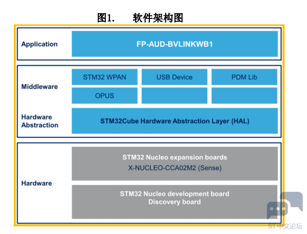

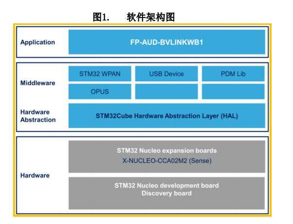

2.1. 软件架构
; ~. l1 b# b! c5 g& L! A$ e3 W* f  }3 c9 O/ ^. L  ]' r% s  Q  H5 v
+ A( f5 Z0 x* X9 v. }* P. A• Hardware Abstraction: 硬件抽象层,使用了 STM32 的 HAL 库提供底层的硬件驱动。
; B1 F8 f; U) K! u" \• BSP 层:在 HAL 层之上,提供了板级支持包,包含了 SPI, ADC, LED 和 User Button等驱动。
* I* y' S/ k0 x7 d8 p3 D" r• Middleware 层:中间件层,主要包含了以下内容:
2 p; ~( I& j; c# Lo STM32 WPAN:提供 BLE,Thread,Zigbee 等协议相关的接口 API,本应用只使用了 BLE 协议。
( b8 k8 s' |# O5 fo USB Device:提供各种不同 USB device 类的实现,本应用中只使用了 USB Audio 类。% \. z: \; |$ w; F7 X* ?# k
o PDM Lib:提供了数字麦克风 PDM 信号到 PCM 信号转换的软件实现。$ B$ B* [' G7 e* g4 v: \6 T
o OPUS:开源第三方的 OPUS 库,版本 v1.3。; n3 K! O# o* n
