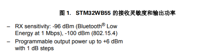

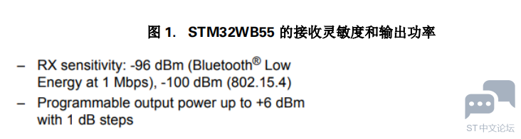

1. 链路预算是评估发射和接收模组的综合指标,它综合了发射机性能和接收机性能。链路预算的计算公式是发射功率减去接收灵敏度。从图 1 的 STM32WB55 性能指标计算,链路预算可以达到 102dB。本 LAT 就是用简单的办法来测量链路预算,从而评估 STM32WB 产品的无线性能。

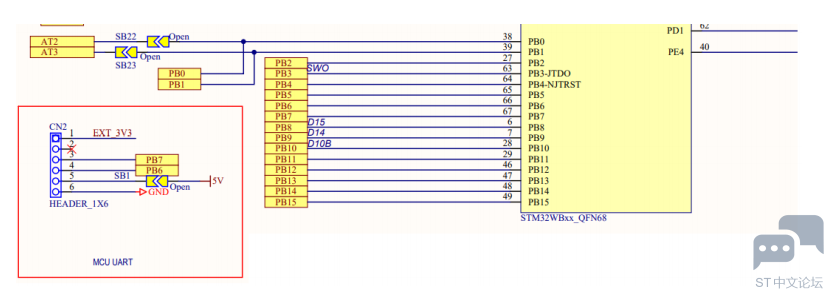

2. 准备两块电路板。把 stm32wb5x_BLE_Stack_full_fw.bin(见末尾的 LAT 中的附件)下载到两块电路板的协议处理器 CM0。把 BLE_TransparentMode_reference.hex(见末尾的 LAT 中的附件)下载到两块电路板的应用处理器 CM4。
0 n0 y2 l' }- |; P' U# d3. 两块电路板的 PB6,PB7 是 UART 调试口,要引出来,如图 2 所示。 & ^% D& _1 j) t3 Q
1 m1 m0 O/ P0 Y  v2 I
图 2. STM32WB 的 UART 调试口 LAT1081

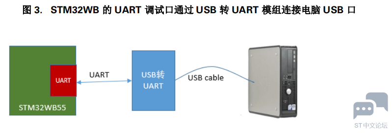

9 F( O% r  R. F! |1 t8 t. I. a  y4. 两块电路板通过 USB 转 UART 模组把 UART 调试口连接到电脑的 USB 口。硬件连接方式:PC--USB 线缆--USB 转 UART 模组--STM32WB55 UART 口,如图 3 所示。

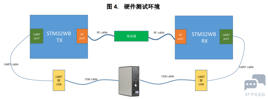

2 [0 e  Q9 D" u! T6. 硬件测试环境设置如下,如图 4 所示。
& S2 g) {. M7 v
- ~% \* b* h; |- p( @) c7 C) |# X4 o
2 i; Y' h9 E; C
9S`MAWEO_@MN@IYA(0JPRZK.png / B1 p' N; f( x6 x8 C
. {2 J- \/ _2 X! a, B( R) N5 _
5 {4 k; U- r+ ^
7. STM32CubeMonRF 软件的使用方法见 LAT 末尾的参考文献。设置一个电路板为 STM32WB发射板,另一个电路板是接收板。把两个电路板设置相同的频率。发射板设置最高功率。按照第8 节 sensitivity test 的测试方法测试灵敏度。调整衰减器的数值,直到 PER=30%。此时衰减器的值就是链路预算(注:为了减少干扰,最好在屏蔽房中测试)。把测得的链路预算和第一步计算得到的链路预算比对,从而判断产品的性能好坏。(注:实际产品因为有射频电缆和滤波器,匹配电路衰减等,实际测得的数值比计算得到的数值要小若干 dB): B; c! V" O7 [; p  I: e5 R
