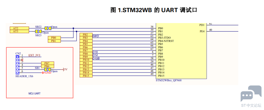

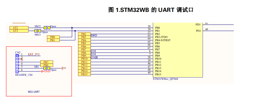

  N  ~# i. I6 S3 J3 ~3.PB6,PB7 是 UART 调试口,要引出来。如图 1 所示。
. K. f0 K1 B, @; ?1 o
1 S" F% ^6 q/ Q2 G

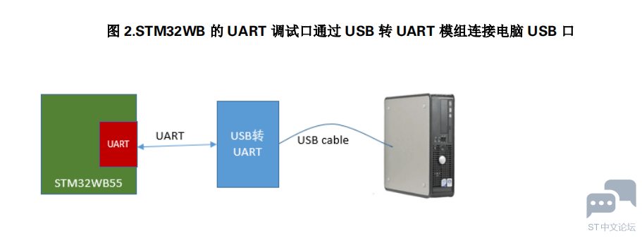

4.通过 USB 转 UART 模组把 UART 调试口连接到电脑的 USB 口。硬件连接方式:PC--USB 线缆--USB 转 UART 模组--STM32WB55 UART 口。. g8 x3 c# y  f% p
6 H* m) }+ ?' l1 E9 Y8 K8 H
$W7I4~%J@`)VSVIFADA$R{H.png : Q% g9 ?( e$ w: x3 I# h# X
