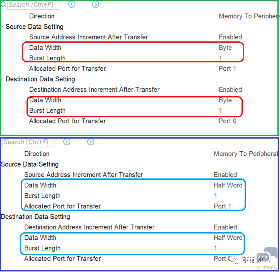

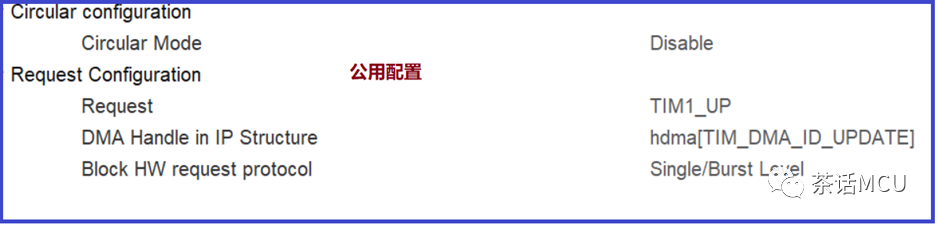

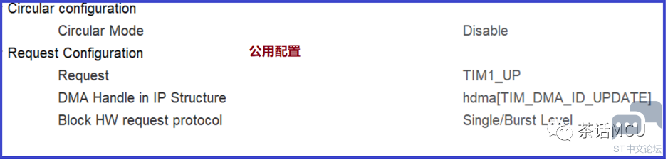

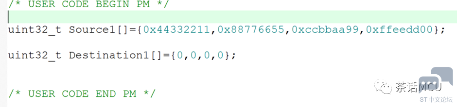

我用TIMER1更新事件触发DMA, DMA工作在非循环模式,DMA将数据从源内存区传输到目的内存区。我先准备下面两个数组。
$ @7 d2 E" ~2 A. ]4 b; \2 C
& z- |( s9 D; |; J& I
, k7 w+ ?) @( E: H! V
当两端访问数据宽度设置一样,burst大小始终为1时,传输是很顺畅的,不会有啥问题,结果符合预期。
' p. C" k1 U* ?# |5 h: R7 `
% b# w% u+ q/ }% q& x
基于上面配置,结果就很正常。结果如下图,也正是我期望的结果。

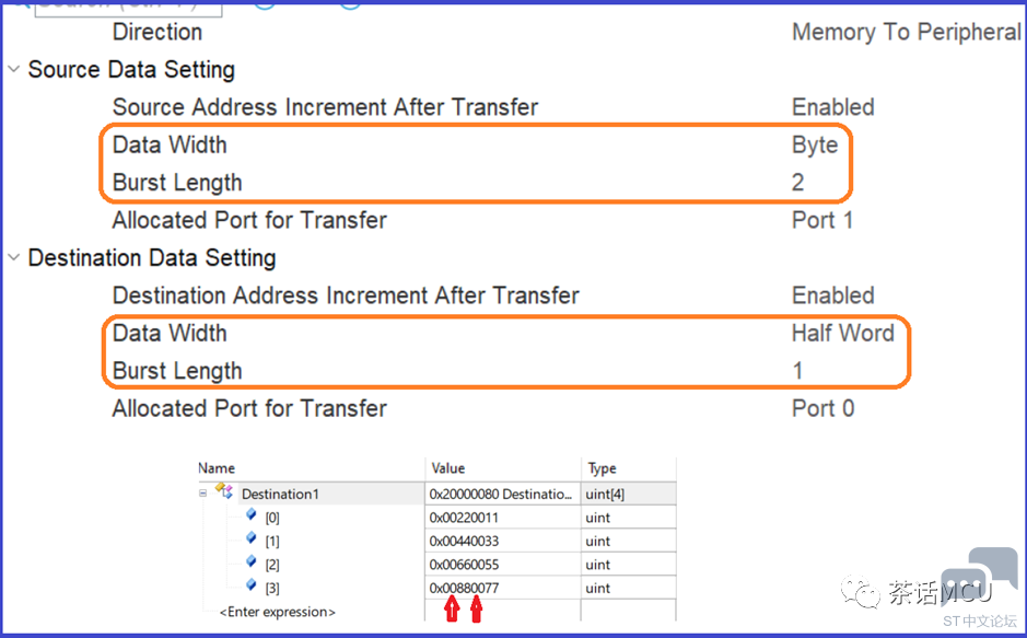

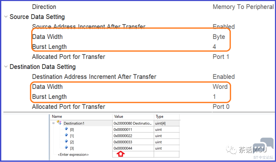

当我们尝试使用DMA burst功能时,发现结果就不对劲了,比方我希望源端按字节读取,然后基于BURST功能打包,目的端按半字来提取,发现结果跟预期不一样。我们一起看看:
3 [' R. d; `3 k! v
显然,每半个字的高字节都是填充的0。那是怎么回事呢?
! x, l8 B: A& U9 V/ H

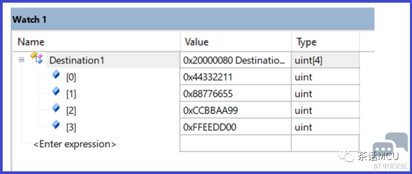

我们再看看源端按字节读取,然后基于BURST功能打包,目的端按字来提取,看看结果又会怎么样?
: K1 |" r& e* L5 t3 q3 \
1 Q3 p' \0 z! F4 _) A
结果变成了上面的那个样子,显然结果严重不符合预期。

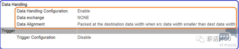

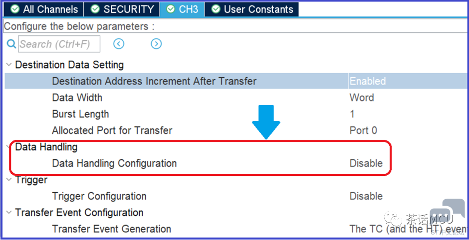

继续查看CubeMx界面下有关GPDMA的配置,嗯?我看到了一直被我无视的一个地方:
0 K: @- S" {5 Q9 `! {9 h. n, p
  F2 l' l) F4 {5 m- J
难道问题是在这里?此处有乾坤?
+ A3 M2 d+ @' g* d6 W2 m0 B
。。。。。。其实,问题真的就在这里。
: s/ r3 i0 O( C
当我将那个Data Handling 配置由Disable转为Enable基本恍然大悟了。
, E% t: u6 X: B

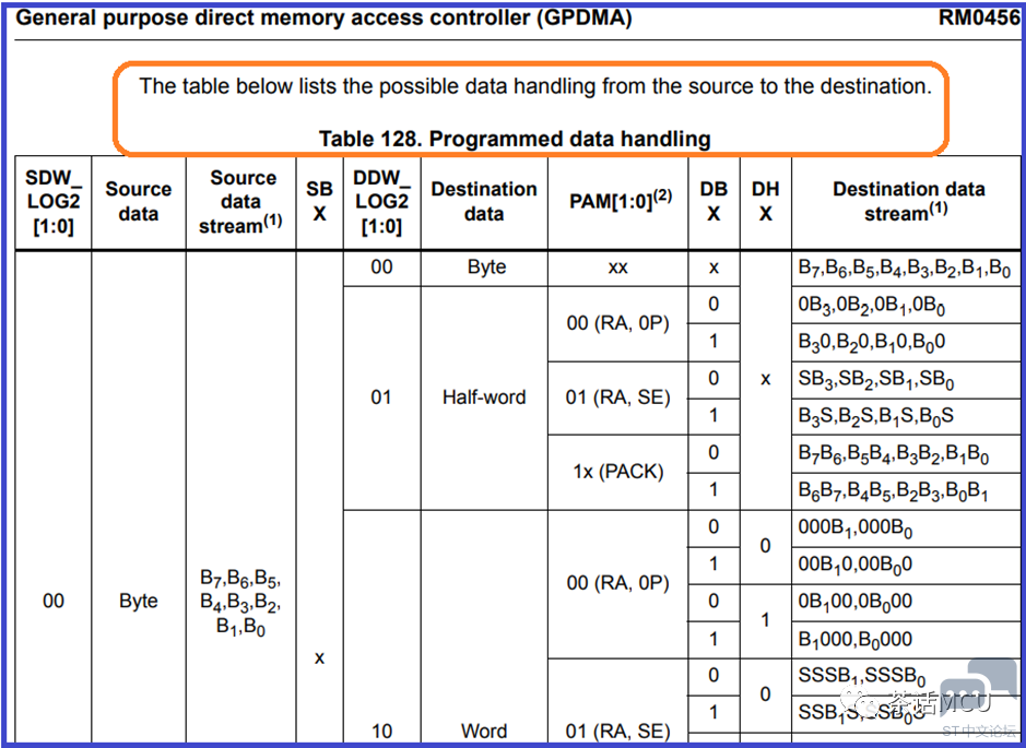

我们回过头去查看手册,手册里面对GPDMA的数据处理功能也做了描述。下图是相关描述里的一个表格截图。
9 A4 K0 |7 Y, _8 ?8 _/ I. E- M5 s
& Y6 i: N+ I" N* r
关于GPDMA的数据处理功能,这里就不解读了,需要时我们可以自行研读手册。对STM32U5的DMA功能,我只能说:哇塞!功能真强大!
, W, z( D8 a6 ?
我们还是继续回到上面的测试。当我使能Data handling功能,并选中满足我当前需求的一个选项后,一切便拨云见日。
9 _& Z' \* G! R* m# _
2 ?, M8 m( {( f; f
注意上面截图中那个关于数据对齐的选项。意思还是比较简单明了,当源数据宽度小于目的端数据宽度时,按照目的端数据宽度打包摆放。
% {$ j& K0 ~$ c5 P$ ^0 S, |
当我在前面BURST配置的前提下,再加上这个Data Handling配置就能输出符合预期的结果了。
0 F) n/ L. I- ]0 _9 M
换句话说,我前面的DMA Burst基本配置是没有问题的,只是没有选择合适的Data Handling方式导致没有呈现我们预期的效果,这也正是它跟其它系列不一样的地方。

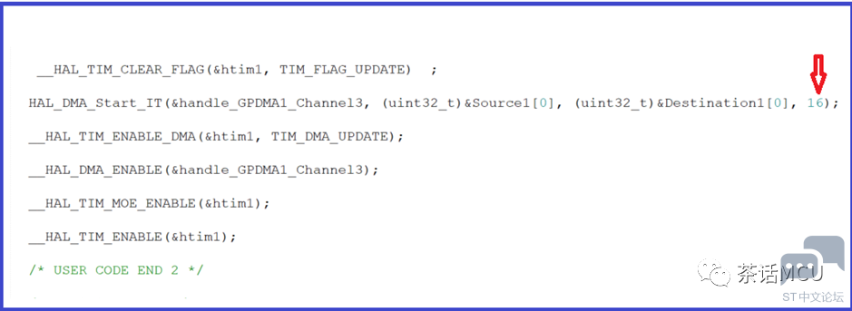

这里涉及的用户代码很简单,也干脆贴过来,供有需要的参考【初始化配置使用CubeMx】:
5 J% w: {) C- Q3 \8 |/ l. D
7 {0 u% ]$ Y0 U9 A3 g6 ~( p3 E
最后顺便提醒一点,上面那个DMA启动函数里的size变量【箭头所指的地方】,是按照字节数来算的,这点要注意,这也是跟其它系列不一样的地方。
