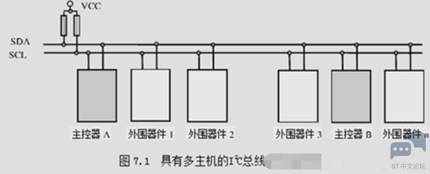

优点二:多主控
) \7 N5 C; t# I$ J. ?. i* J9 [6 E3 n2 U9 N( J4 V" o
其中任何能够进行发送和接收的设备都可以成为主总线。一个主控能够控制信号的传输和时钟频率。当然,在任何时间点上只能有一个主控。
5 d2 D1 G. i% ^) b; Q# Q8 ]: j. ?# q
$ |5 l% V9 t2 G& E. E1 ~- N5 _, s, Q, e" U0 j( W9 `
IIC串行总线有两根信号线,一根是双向的数据线SDA,另一根是时钟线SCL,其时钟信号是由主控器件产生。所有接到IIC总线设备上的串行数据SDA都接到总线的SDA上,各设备的时钟线SCL接到总线的SCL上。对于并联在一条总线上的每个IC都有唯一的地址(这个在后面有用)。

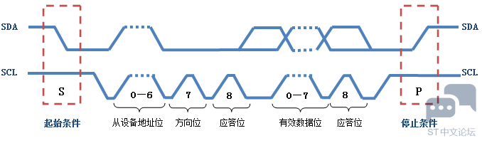

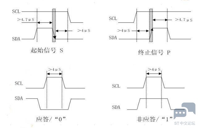

& O/ d6 n! b! V2 w) x, |3 b开始信号和停止信号0 \2 d0 r+ u _
1 N3 A( B) S3 }+ T3 B! ~

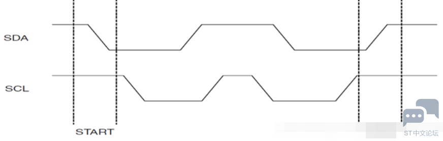

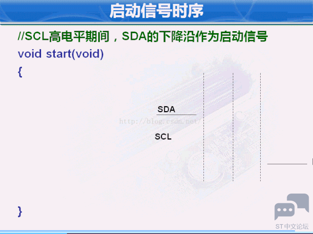

开始信号:当SCL线是高电平时,SDA线从高电平向低电平跳变,开始传送数据。(注意:启动信号是一种电平跳变时序信号,而不是一个电平信号。), i6 ~( m% G1 P+ `$ z2 p
j' G. d4 M; ^. z; d
9 @& p; F. E! V6 C1 Y, N+ N( o: R

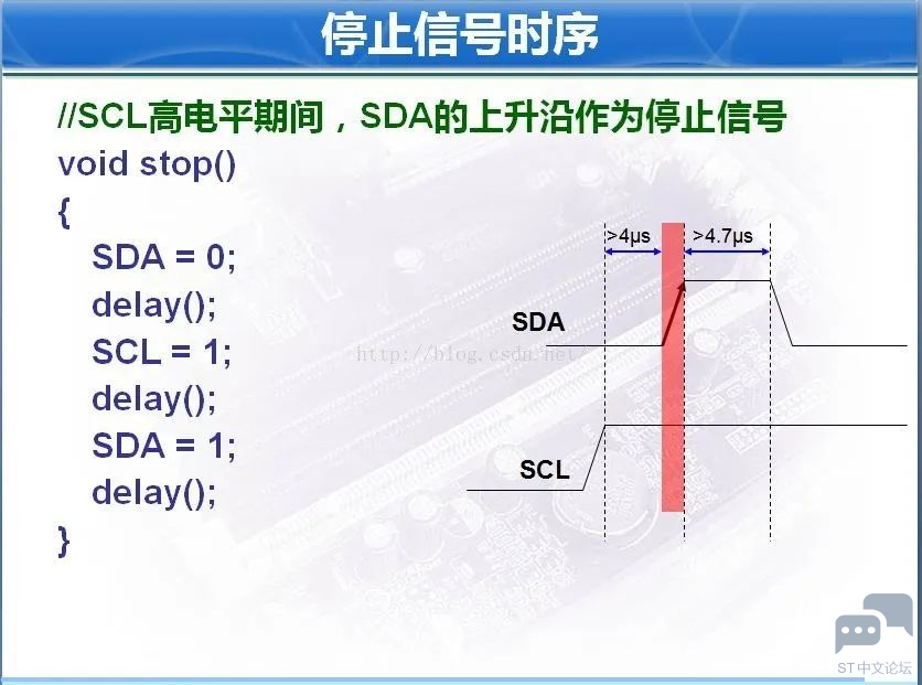

停止信号:当SCL线是高电平时, SDA 由低电平向高电平跳变,结束传送数据。(注意:停止信号也是一种电平跳变时序信号,而不是一个电平信号。)& O7 ]$ [) T/ @9 U1 d. F
' f1 N, v' T; [
8 S/ U" k( N( f% R% u2 ~! e% N% f; @/ G0 U, s7 V) R

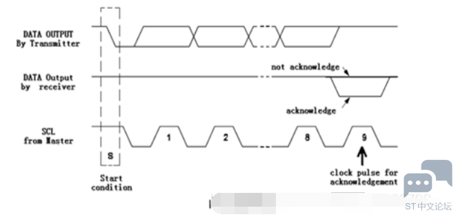

应答信号(ACK)
) n+ L' H6 {7 x! d, V" T1 T0 l: `! d
& z; N, ]; G3 Z6 e发送器每发送一个字节,就在时钟脉冲9期间释放数据线,由接收器反馈一个应答信号。 应答信号为低电平时,规定为有效应答位(ACK简称应答位),表示接收器已经成功地接收了该字节;应答信号为高电平时,规定为非应答位(NACK),一般表示接收器接收该字节没有成功。
( d4 Y+ E! t6 o对于反馈有效应答位ACK的要求是,接收器在第9个时钟脉冲之前的低电平期间将SDA线拉低,并且确保在该时钟的高电平期间为稳定的低电平。 如果接收器是主控器,则在它收到最后一个字节后,发送一个NACK信号,以通知被控发送器结束数据发送,并释放SDA线,以便主控接收器发送一个停止信号P。$ T3 h# y; l2 w/ u c; l5 a
* G* U- r$ _1 M5 M0 u
3 b3 K, i9 B" ~: y* @8 F) E9 p

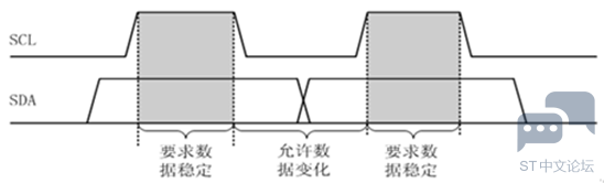

' W ^: C. L, O% U: y$ d数据有效性2 S* ~; v( R4 W$ u
8 o: I3 M4 u6 O6 N
I2C总线进行数据传送时,时钟信号为高电平期间,数据线上的数据必须保持稳定,只有在时钟线上的信号为低电平期间,数据线上的高电平或低电平状态才允许变化。
) ^1 Y/ D0 R" [即:数据在SCL的上升沿到来之前就需准备好。并在在下降沿到来之前必须稳定。/ [: U1 H1 z" q5 R

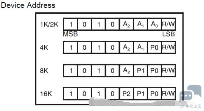

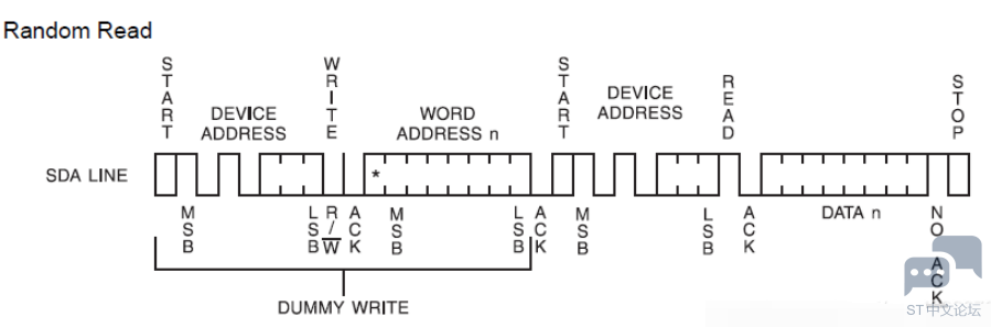

拿24C02举例
2 P! J: ]( @( r: O/ p y8 H& G. F, P
( |0 V* F% S3 U3 F; F l) E$ P
6 P. B9 e* C# J. p7 N9 v; B1 H

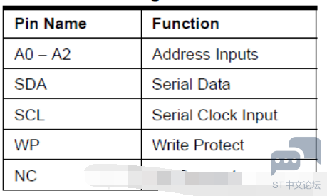

4 Q0 K- x; |- _2 I9 tA0,A1,A2为器件地址线,WP为写保护引脚,SCL,SDA为二线串行接口,符合I2C总线协议。
* L% U, e: ? {/ s. L
% m( |. F1 B3 K* m1 r* m& _( p1 o
8 v4 p# }; Q7 K) f" b
# W& A6 }' R* Q
L. e4 l- N& y3 \* R

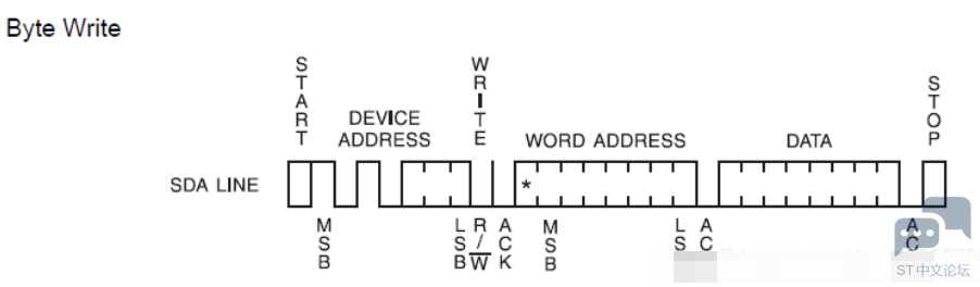

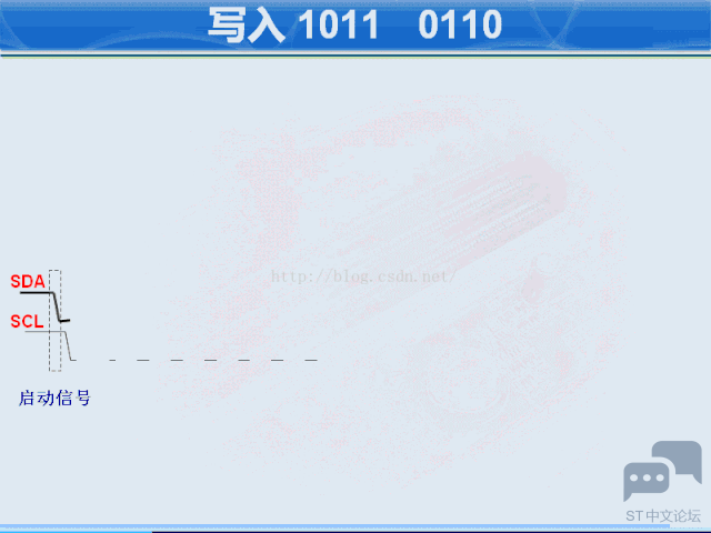

3 n3 w3 o, ` q6 [写字节的时序:
$ c, n) C( y( A2 W) X. `' w+ r9 @' j( e: `, T" g% k7 V: g' _; r
6 L/ ]* r" w/ Y6 l8 X% x
3 ?; l8 ?5 L9 B r; U4 u7 Z$ d5 | a
读字节的时序:
: J; e0 }2 r7 _# o# F5 _8 J$ @# F) J/ [: e
# W7 A( Q8 L- ^- D6 X6 `/ s
. W1 g' W f/ M: V% J% r% h
* m, S6 ^9 i" }6 Q$ I. f) V! d
关于延时时间5 d! M/ M. u1 L/ S$ B
$ a% x5 ?% G+ y1 `- n
% A6 D D: Q, O8 R; C
