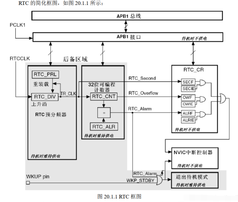

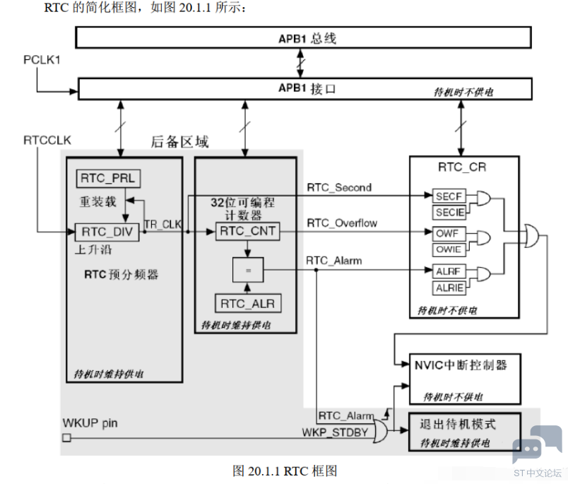

  w& v" ]( R% I' K* ], ^% c; BRTC工作过程及寄存器
. A& J/ v2 Y( E' K- w' B
) A& F# g1 T# q- q7 ]- A& Q  W3 B
X6VEIASBMGAB689Y229L[0C.png # d; I5 l: b# l, [4 `# w
图中浅灰色的部分都是属于备份域的,在VDD掉电时可在VBAT的驱动下继续运行.这部分仅包括RTC的分频器,计数器,和闹钟控制器.若VDD电源有效,RTC可以触发RTC_Second(秒中断)、RTC_Overflow(溢出事件)和RTC_Alarm(闹钟中断).从结构图可以看到到,其中的定时器溢出事件无法被配置为中断.如果STM32原本处于待机状态,可由闹钟事件或WKUP事件(外部唤醒事件,属于EXTI模块,不属于RTC)使它退出待机模式.闹钟事件是在计数器RTC_CNT的值等于闹钟寄存器RTC_ALR的值时触发的.
' f% J+ ^. p1 U2 s9 n4 R
3 `8 \+ M1 ]- n8 o6 o! B; {8 j因为RTC的寄存器是属于备份域,所以它的所有寄存器都是16位的.它的计数RTC_CNT的32位由RTC_CNTL和RTC_CNTH两个寄存器组成,分别保存计数值的低16位和高16位.在配置RTC模块的时钟时,把输入的32768Hz的RTCCLK进行32768分频得到实际驱动计数器的时钟TR_CLK = RTCCLK/37768 = 1Hz,计时周期为1秒,计时器在TR_CLK的驱动下计数,即每秒计数器RTC_CNT的值加1(常用)8 M; E! X: `0 [- B
0 m1 V! f/ @5 b2 B+ y9 i
RTC只是一个时钟,但与RTC相连的有两个系统时钟,一个是APB1接口的PCLK1另一个是RTC时钟。这样,RTC功能也就分为两个部分:第一部分,APB1接口部分,与APB1总线相连,MCU也就是通过这条总线对其进行读写操作。另一部分,RTC核,由一系列可编程计数器组成,这部分又再细分为两个组件:预分频模块与32位可编程计数器。预分频模块用来产生最长为1秒的RTC时间基准,而32位的可编程的计数器可被初始化为当前的系统时间。
# E  g, }/ X2 m0 v
/ Y8 C$ b8 J- T: u4 d" H6 l/ g/ hRTC核心模块) H/ O5 u. M" _6 a
5 @# H# H6 N- D* p9 s8 U第一模块:RTC的预分频模块(可编程产生1s的RTC时间基准TR_CLK)20位的预分频器,如果在 RTC_CR 寄存器中设置了相应的允许位,则在每个TR_CLK 周期中 RTC 产生一个中断(秒中断)。
5 |+ k6 o0 f; k5 f1 S# r& \4 h7 u$ O
第二模块:32位计数器(可初始化当前系统时间),可被初始化为当前的系统时间,一个 32 位的时钟计数器,按秒钟计算,可以记录 4294967296 秒,约合 136 年 左右,作为一般应用,这已经是足够了的。(RTC_CNT是一个32位寄存器,可存储的最大值为(232-1),这样的话就是在232秒之后溢出,大概换算为:Time = 2 32 /365/24/60/60大约等于136年)感兴趣的可以看一下UNIX时间戳;! v. I4 D5 x0 @& S" d) q
* s, v$ s( S1 O. b: h! _, {闹钟寄存器RTC_ALR:
3 X, V3 V/ x9 t& j3 ^
8 x3 N0 ?# X8 D8 bRTC 还有一个闹钟寄存器 RTC_ALR,用于产生闹钟。系统时间按 TR_CLK 周期累加并与存储在 RTC_ALR 寄存器中的可编程时间相比较,如果 RTC_CR 控制寄存器中设置了相应允许位,比较匹配时将产生一个闹钟中断 由于RTC内核完全独立与APB1接口,软件只能通过APB1的接口访问RTC的预分频值、计数器值和闹钟值,相关的寄存器值是在APB1时钟进行重新同步的RTC上升沿被更新,所以在读取RTC寄存器曾经被禁止的APB1接口前,必须等待RTC_CRL寄存器的PSF位被置1。

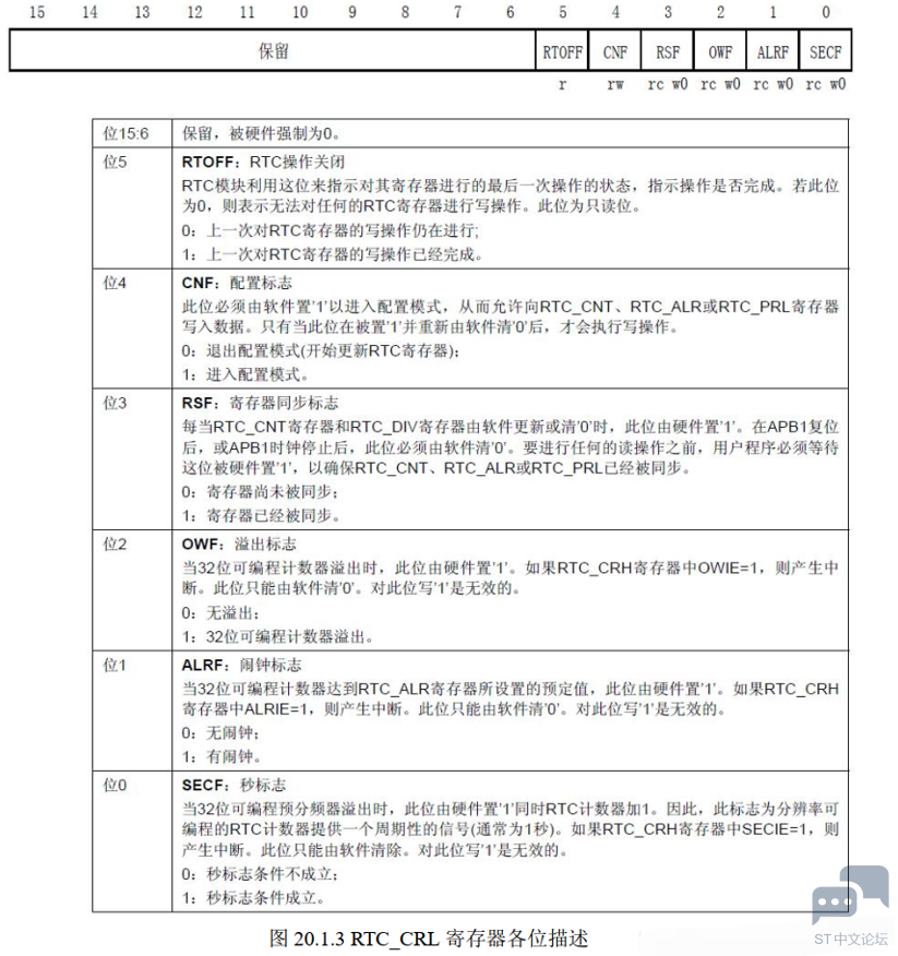

RTC 的控制寄存器
, }: c- C. V1 O* g5 \- W
+ V9 w6 n, e0 [( hRTC_CRL:8 z0 _) K( j+ w3 F( B
+ k) {* p+ @% x0 m1 r" ]
0位:进入秒中断后,可判断该位为1决定发生了中断,必须写0清除
6 z1 f# m. c2 I& v* R- M1 D( G  |! s/ h9 T# O
3位:寄存器同步标志位,没有同步之前,不被允许修改RTC_CRT/CRL的值,必须先判断该位为1时,同步了。
1 m. f' G% S; Y' o. _0 m  g5 m5 M9 u) j1 u8 ~* w7 |
4位:在修改RTC_CNT/RTC_ALR/RTC_PRL的值前,必须置该位为1,进入配置模式。
* y. p, d' Q, n$ V% Q% c7 U' e0 R. R* c
5位:RTC操作位,由硬件操作,软件只读,判断该位为1时,表示上一次操作已经完成,才可进行下一次操作。; h6 ^+ V2 J  V- [# s" u. C

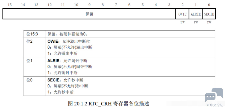

; h$ B# k8 n# {: j; J1 @' }RTC_CRH:0-3位置1,允许溢出中断、闹钟中断、秒中断。8 m; t7 i- T/ b" @! V
' P0 p# B1 b& d+ t7 v! ZRTC 总共有 2 个控制寄存器 RTC_CRH 和 RTC_CRL,且两个都是 16 位的。- `& d4 y) k3 J" c) K' q& M. F
5 x5 k# x5 e& ~) V R7X4L$U~R`[ES_T(AKM%NTP.png # h* y  u# B& U
4 [! Y: E2 R% S* Y该寄存器用来控制中断的,我们本次实验将要用到秒钟中断,所以在该寄存器必须设置最低位为 1,以允许秒钟中断。9 p4 ?& h; _* c1 U" K
: f: j7 I; F/ `& S# Q2 |
: A. r# q9 _1 ?5 M* u" C" m( g7 ?( d4 p9 c1 l' W, @9 a. A4 Z1 ?
本次我们用到的是该寄存器的 0、3~5 这几个位。$ W. _: p1 ^& h( N: f
1 I; C$ s/ J8 r4 K3 N" z
第 0 位是秒钟标志位,我们在进入闹钟中断的时候,通过判断这位来决定是不是发生了秒钟中断。然后必须通过软件将该位清零(写0)。2 y" j( t& R  x! a
第 3 位为寄存器同步标志位,我们在修改控制寄存器 RTC_CRH/CRL 之前,必须先判断该位,是否已经同步了,如果没有则等待同步,在没同步的情况下修改 RTC_CRH/CRL 的值是不行的。9 `% k* \* D8 V+ d3 R4 K
第 4 位为配置标位,在软件修改 RTC_CNT/RTC_ALR/RTC_PRL 的值的时候,必须先软件置位该位,以允许进入配置模式。0 D2 F& F3 J! Q5 r
第 5 位为 RTC 操作位,该位由硬件操作,软件只读。通过该位可以判断上次对 RTC 寄存器的操作是否完成,如果没有,我们必须等待上一次操作结束才能开始下一次操作。

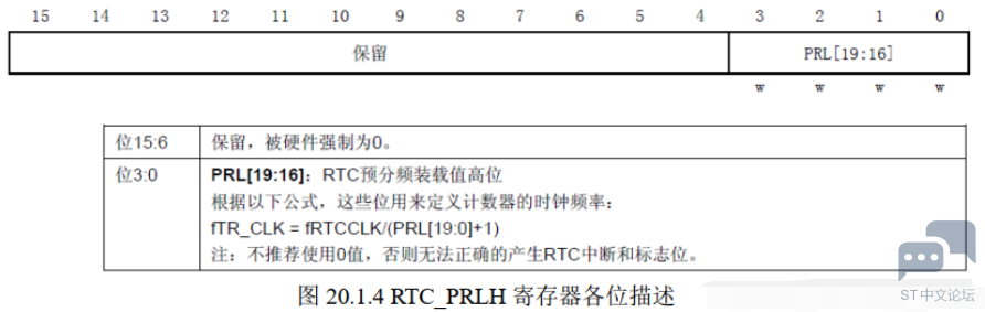

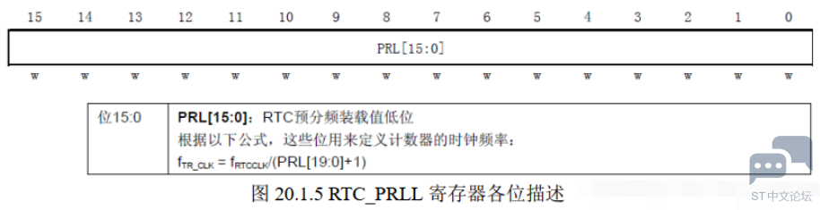

RTC 预分频装载寄存器
3 g, b% m2 s$ W3 h% E+ a' {, t/ {$ ?( z6 S! Y
TRC_PRLH:低4位有效,存放PRL的19-16位: v1 G5 Q/ u# o7 E6 ?8 d! o) p. a- Z
. d5 q: l; A: u5 [- |# b1 A+ Q
TRC_PRLL:存放PRL的前16位
. n# r( g  _) t
8 \" u! l. @& z8 T6 T也有 2 个寄存器组成, RTC_PRLH 和RTC_PRLL。这两个寄存器用来配置 RTC 时钟的分频数的,比如我们使用外部 32.768K 的晶振作为时钟的输入频率,那么我们要设置这两个寄存器的值为 32767,以得到一秒钟的计数频率。
% o3 N: j+ Z( G' O2 F( |RTC_PRLH 的各位描述如图 20.1.4 所示:
5 Z! S; L( j+ H2 b
) N) w) m5 D: F8 C5 V* A! r
; \4 Z" I* ]( Z  F+ e4 c3 L& D6 Q U7C]4XY8JAZ}UAEAA9H_[{P.png - t8 Z0 e* y# r* L( c6 e
# e, g' X0 h# Y4 k* T: ~从图 20.1.4 可以看出, RTC_PRLH 只有低四位有效,用来存储 PRL 的 19~16 位。而 PRL的前 16 位,存放在 RTC_PRLL 里面,寄存器 RTC_PRLL 的各位描述如图 20.1.5 所示:
& N% n8 `9 e* S
9 _3 d+ P( B& x: P

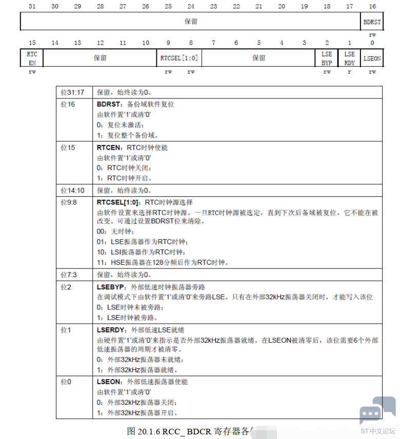

8 s8 f! M# a. r! K8 Y( s备份区域控制寄存器RCC_BDCR
, a6 r' L+ P5 u" o$ ]
0 A+ t8 }. r1 K6 ]: F! {
, @1 t$ U2 c/ [5 x5 ?- e/ V" F 0{ZYZI(4]U{K5S)ERHAEK7U.png
; R3 d( Z( c( q* p( Y" ?* ]$ A( b7 r# |% O% f: d: Z9 d1 R+ V3 b9 N
RTC 的时钟源选择及使能设置都是通过这个寄存器来实现的,所以我们在 RTC 操作之前先要通过这个寄存器选择 RTC 的时钟源,然后才能开始其他的操作。
* l: M0 R6 _2 G  n# x! H8 N提到时钟源,就要讲解一下,RTC的时钟源来源:0 w) w0 q5 P4 S. J" H$ z; S' ~
- L" i) j9 C/ ^' B# }8 T( ~' r
1,高速外部时钟的128分频:HSE/128;- A( ?* ]  }7 a+ j+ o( ^5 K
2,低速内部时钟LSI;
* ~! n5 O. P9 k2 r: V( `7 y3 B5 a3,低速外部时钟LSE;
6 c5 ?2 S4 e" n% W  Q$ H' o
