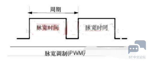

% {, ]1 N2 I; A$ A, t8 A/ N; p5 t s" aPWM,英文名Pulse Width Modulation,是脉冲宽度调制缩写,它是通过对一系列脉冲的宽度进行调制,等效出所需要的波形(包含形状以及幅值),对模拟信号电平进行数字编码,也就是说通过调节占空比的变化来调节信号、能量等的变化,占空比就是指在一个周期内,信号处于高电平的时间占据整个信号周期的百分比,例如方波的占空比就是50%.% _ q# k# ]* | G; F, ~5 }. V( G `

PWM的频率: 是指1秒钟内信号从高电平到低电平再回到高电平的次数(一个周期);% @' s0 a( Z3 ^
也就是说一秒钟PWM有多少个周期2 f5 _# F J1 a2 S- g
9 m% `( e; \ e0 F. } h+ f! l6 U单位: Hz1 s' T2 y5 S% y4 ?' E# i" O" `
7 r4 b) R5 p. W7 w4 y6 ?表示方式: 50Hz 100Hz
& a3 d9 f8 S5 P. `9 B7 j0 s: ~' V2 {
PWM的周期:
- j# @/ o8 Y/ \0 R5 N
1 C7 l6 t2 p+ M* UT=1/f
5 \* C) x) m# ~, n. ~' K. `) B% F" z1 D. P" f
周期=1/频率
# o4 o: w$ ?. N7 w6 @: h
0 o6 }( x3 e3 d50Hz = 20ms 一个周期, I) O0 C- z; N* Q& F
, V5 k" K8 q! k. m
如果频率为50Hz ,也就是说一个周期是20ms 那么一秒钟就有 50次PWM周期. X9 r6 [( S* f) U- {

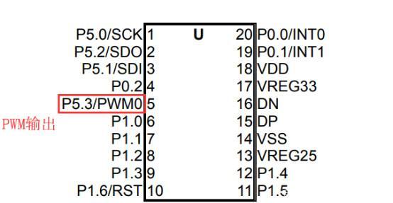

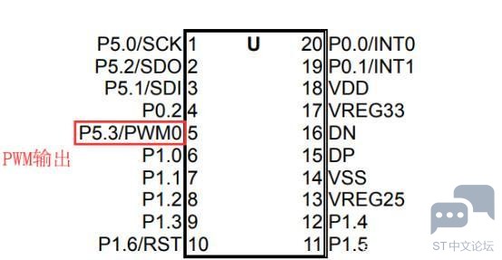

) @" M! B) L x: t& Z<1> 可以直接通过芯片内部模块输出PWM信号,前提是这个I/O口要有集成模块,只需要简单几步操作即可,这种自带有PWM输出的功能模块在程序设计更简便,同时数据更精确。如下图,一般的IC口都会标明这个是否是PWM口;5 R* h! G0 }0 \- C

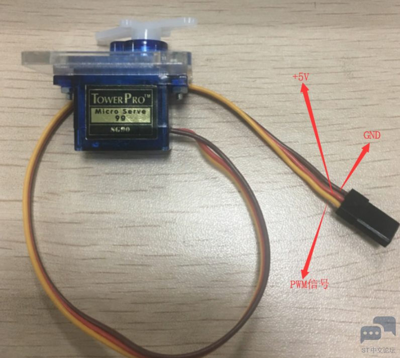

什么是舵机?/ J6 Q/ L- A. u1 O( x2 [9 f
舵机也叫也叫 RC 伺服器,通常用于机器人项目,也可以在遥控汽车,飞机等航模中找到它们。
9 P- \8 n" ?+ R5 U类似舵机这样的伺服系统通常由小型电动机,电位计,嵌入式控制系统和变速箱组成。
/ F* f, j, r; B/ o$ |# u# V电机输出轴的位置由内部电位计不断采样测量,并与微控制器(例如STM32,Arduino)设置的目标位置进行比较;
5 K8 @# ^( {9 d9 F7 A4 E! C根据相应的偏差,控制设备会调整电机输出轴的实际位置,使其与目标位置匹配。这样就形成了闭环控制系统。

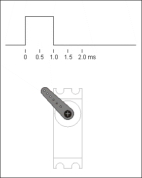

/ c% `6 `7 ~% @4 V7 w9 y通过向舵机的信号信号线发送PWM信号来控制舵机的输出量;( e+ u% a0 I8 N6 z1 k1 A
' P9 v7 D9 l3 x0 f+ i
一般来说,PWM的周期以及占空比,我们是可控的,所以PWM脉冲的占空比直接决定了输出轴的位置。 D" A6 K. L9 a1 O
7 V' r9 P1 X9 O% R/ F$ c* C, d
下面举个例子;: r b1 r) L! X0 w: z) k
( E( _! X0 f2 J2 i) y" T" C7 ?当我们向舵机发送脉冲宽度为1.5毫秒(ms)的信号时,舵机的输出轴将移至中间位置(90度);0 v. t9 y; n! S. o! B
: S' @ @& t1 T( x7 Y# P脉冲宽度为1ms时,舵机的输出轴将移至最小的位置(0度);3 E8 F% r6 r' p v
) y/ I' Q. V: D a脉冲宽度为2ms时,舵机的输出轴将移至最小的位置(180度);
% K5 M( W& P. G3 o& x8 {( T- p
2 G" y0 k+ @" U# y7 \0 P注意:不同类型和品牌的伺服电机之间最大位置和最小位置的角度可能会不同。许多伺服器仅旋转约170度(或者只有90度),但宽度为1.5 ms的伺服脉冲通常会将伺服设置为中间位置(通常是指定全范围的一半);
) b A8 u' S/ Y# v
8 c& q+ L" |8 C) e5 y/ [& D具体可以参考下图;* Z$ c8 a. x1 a& C: i: b& V$ N/ g+ U7 z
# e' O2 n8 ~: [
; J$ z/ G" W6 M
9 V& i4 C- s/ c& b7 d- d
占空比 = t / T 相关参数如下:! j- |; D7 p$ ]! D4 Q }- ]4 i% e
6 T/ d/ x$ E1 [- }t = 0.5ms——————-舵机会转到 0 °
5 O0 D$ l7 p4 z$ v3 R- yt = 1.0ms——————-舵机会转到 45°
2 J6 a; ~9 ` G$ v" }( V0 l9 Et = 1.5ms——————-舵机会转到 90°* h+ R. z, v: Y& h' G
t = 2.0ms——————-舵机会转到 135°$ a- J+ Q$ z" h* A9 [( Z% e
t = 2.5ms——————-舵机会转到 180°
" R" ^! x# q. v2 W; e3 q
