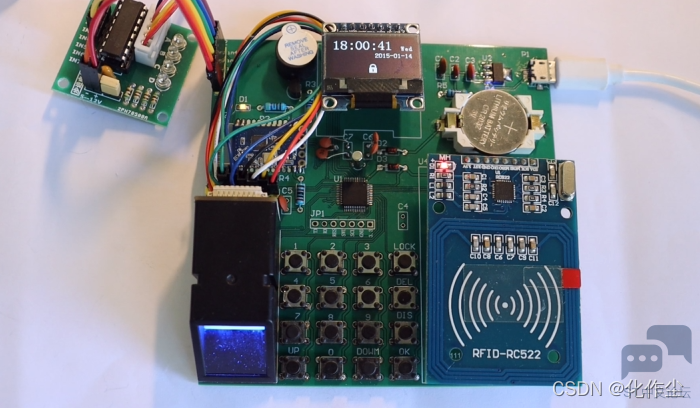

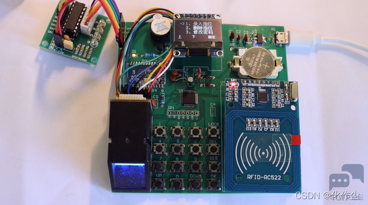

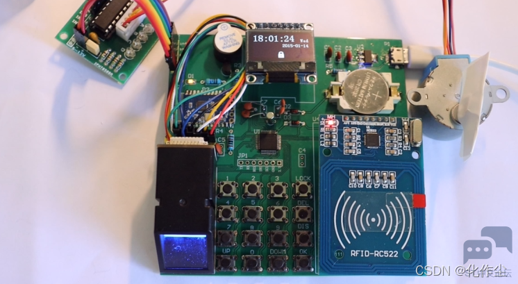

8 `3 G& e3 t3 g' r& B- ?一、项目简介
4 T0 k5 e* Z% X- H(一)功能概述
- Y. g4 r" u6 z/ R; vF4版本:% }4 C! Q4 W( ?% c1 @
1、可通过指纹模块增删查改家庭成员的指纹信息,增删查改是否成功的相关信息显示在OLED屏幕上
/ b: t, Q: F# `2、在指纹匹配过程中,如果采集的指纹与指纹模块库相匹配,OLED显示匹配成功,并转动步进电机一圈! I3 j1 A/ X# Z* U( t
3、可通过按键设定智能门锁密码,密码可设置为两个(密码六位),如果匹配两个中的一个成功,即可开锁,也可通过按键修改密码,所有的操作过程显示于OLED中
# r! c! p/ q7 e' w# E8 E4、实现RFID与手机解锁(蓝牙解锁)
; ~: [' q) `' W5、扩展:虚位密码解锁(虚位密码:自己百度)
/ s8 \; T5 m9 i* }) Z4 H/ z7 ~- CF1版本新增:
8 N! R1 k; `& W9 d4 q+ V3 Q* V1、可录入10张卡片3 A5 e, ^- ~4 q1 C* |: B5 [5 i! l
2、开锁顺时针转动步进电机一圈,关锁逆时针
4 Q  }. C" M7 k$ F2 w; v3、新增蜂鸣器提示& X3 J# G- q6 l; q
4、新增解锁错误提示
7 F8 @" R' e$ Q

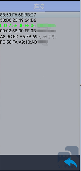

& Y# p5 j: ^+ y9 E9 U" k' H拥有4种解锁方式、汉化界面、有修改与录入操作、有手机APP控制

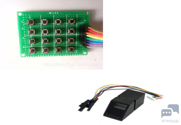

; n2 T8 t5 V) z. [3、4X4矩阵按键2 \5 Z+ O0 _$ {. {  ~7 \" y3 {* V% v
8 ^8 v) m) {5 f
8 t; }1 L5 E  o/ }: `7 R% \( ?4、指纹模块AS608(串口控制)4 o( H+ w1 ?+ Q

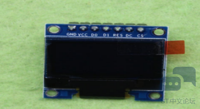

5、0.96寸OLED显示屏(IIC)9 N* a; H/ S, S2 c
型号:7针$ k" j. C' ?- M6 M' W  l
' P) Z4 ]/ W, M  |% @

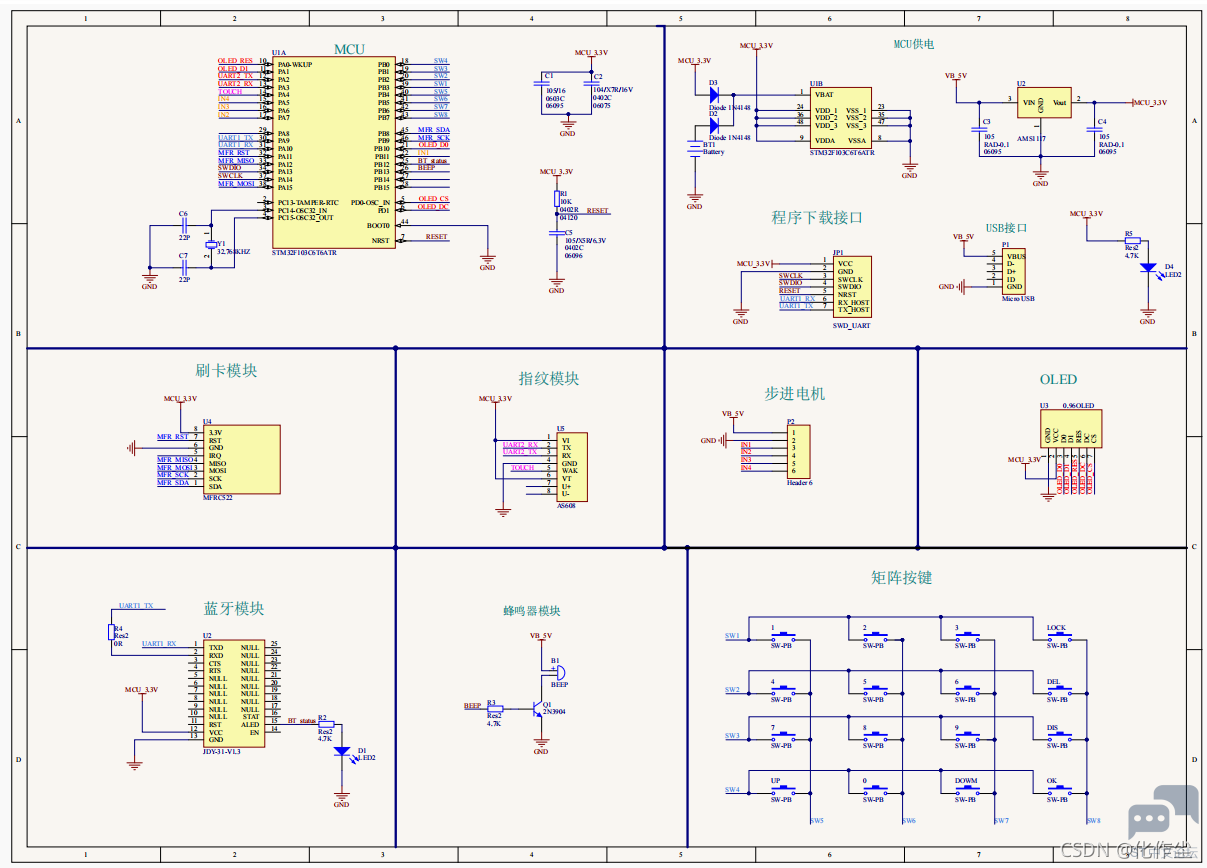

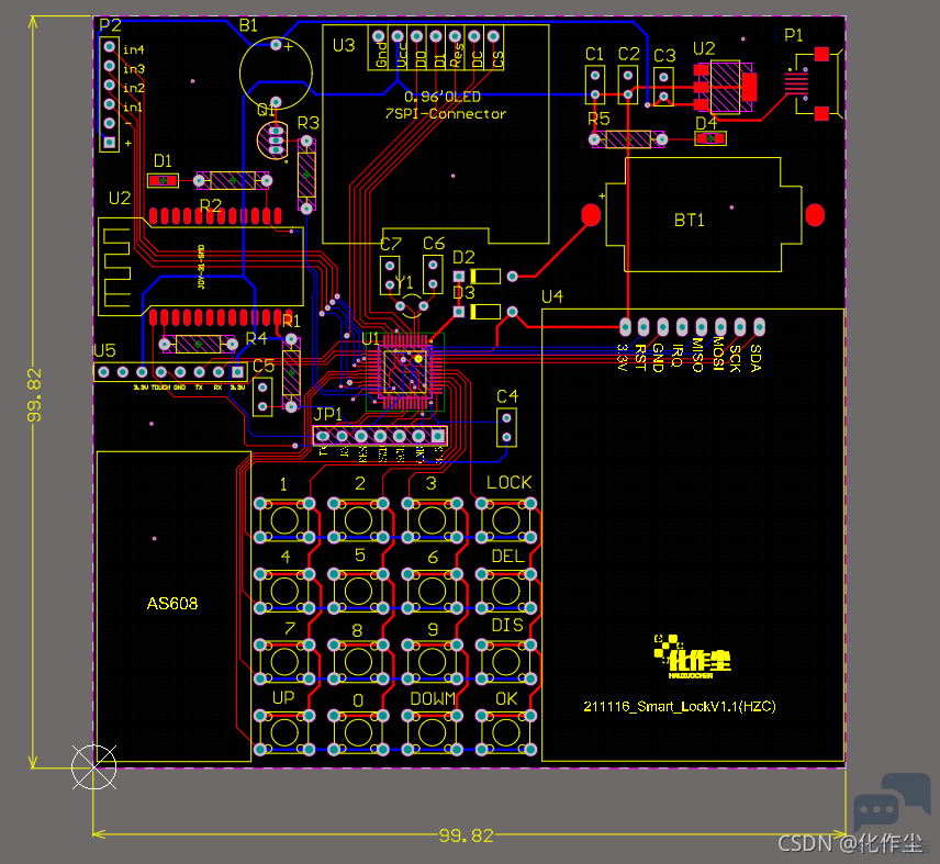

三、原理图设计
2 s# s. H( n' @9 ^采用最简的硬件电路,做更多的功能

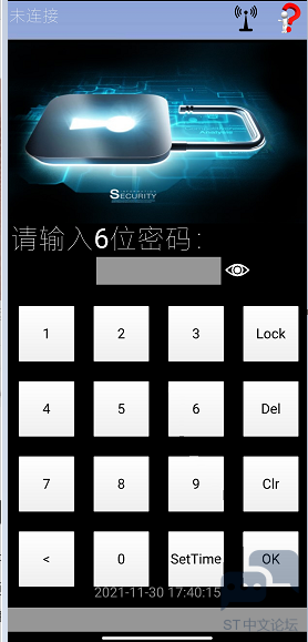

/ i" ~( m( b0 Y# U- [' Q(截图模糊,可下载资源查看)
- W6 T: e9 ^- I5 e# P) F' T! M
8 D: d: ]/ i9 v& B  L 049487c00b194d0ea327f3d6a0b32520.png
7 }( M1 i# J. ^7 I
, I* N3 @) g) R" P四、PCB设计8 u8 y  V4 {' ]$ V+ b; _
采用最便宜的双层版,10cm*10cm设计
! w: X, e, `  G4 p. j8 w# N7 W3 J$ h* A2 o1 l/ K7 q8 E5 f
, w7 t5 V# T8 g; Y6 J+ a# T& C7 `

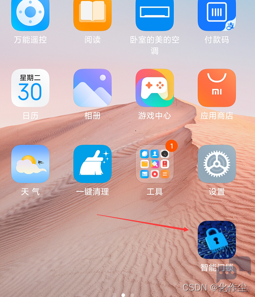

六、安卓APP设计+ t4 |' C8 `# d. m; G6 f
1、图标设计
* H  B7 _& a" v9 |7 I' O
0 A+ w0 b7 O  i, O; Z8 D# k, L
4fa01fa15d2541e68562a51e5fe50f0e.png 5 e2 J( F1 h2 ]' k$ A8 D

使用方法:①进入APP,等待3-5秒,自动连接智能门锁& E2 K# E+ M. k! M+ G$ P# n
②左上角显示已连接后,输入密码,点击OK即可解锁
6 z, u' y& l- m: k③无法自动连接时,点击连接按钮进入手动连接界面, x( C7 E) }3 }( H3 r
6 Y- x# T: q; G  x

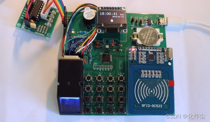

七、成品展示
3 q7 H: E1 b8 P5 r( F  T! b/ s1、开机界面
% t9 d, o; ?0 m8 ~3 H在这里插入图片描述. X. @2 Z6 `. t) b# F
- M4 S6 t2 y  R4 t' T( ^4 b3 @! h. B- _6 W, ]) A  Z7 p( v
2、锁屏显示时间# T' W/ E2 }0 K* }$ l2 s7 l7 u
* k' U0 c9 p7 q6 F
$ A$ [5 }6 G7 Q* P  E; K6 y; k" e- X' r/ {9 B# ?
