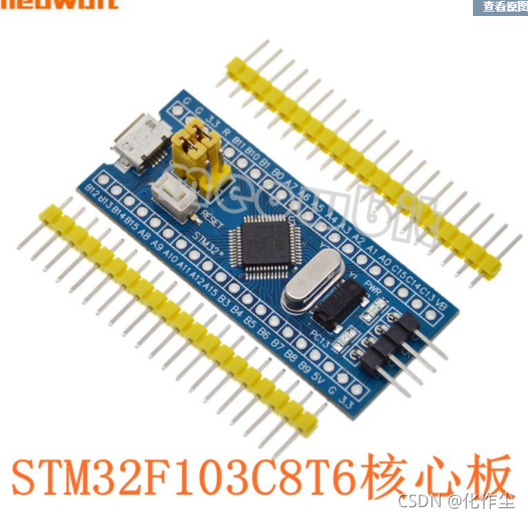

! R4 [: A( ~. k$ _" j: U二、准备材料
: l0 X/ @6 U" A# [(一)、主控芯片stm32f103c8t6核心板9 B2 N) |6 Y+ n* M" _
ea0b8d636d36456cae10a36409e687fd.png # j4 S* p; w& o8 S7 M
& T" b3 p! [& z& I* Q3 f; \" u. n8 r

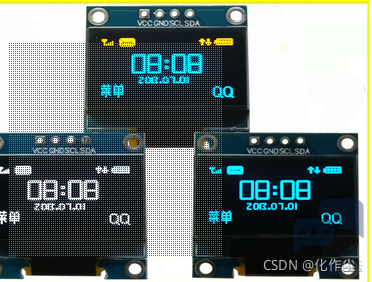

7 v; s7 x* ~) S- p1 Y(四)4针IIC OLED
$ n6 X& ~. j2 F, h
' i: P2 g% e" q; W$ u2 y 096b8756ce57439e99ef101e96d02625.png ' n2 b0 P) g5 }

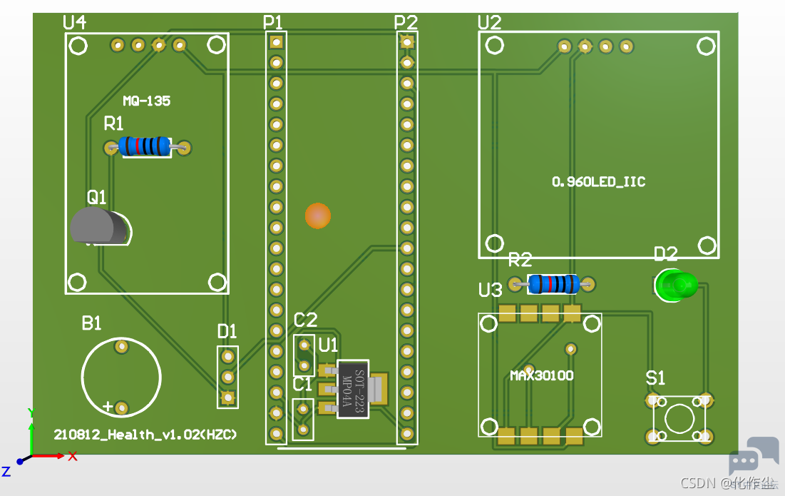

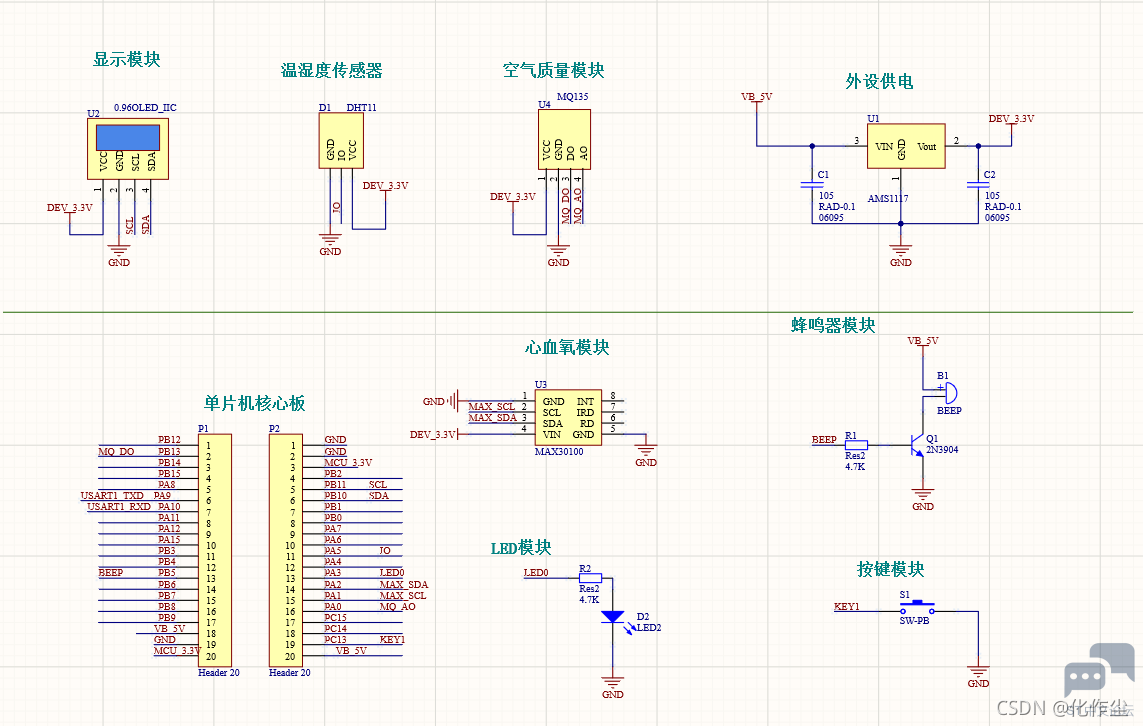

三、原理图与PCB设计$ J" I  v& g" F$ |2 P
(一)原理图设计
" S$ E8 W! `9 ]" y
  l/ ]; j+ b2 V: Y 718cfde32b354fc7b24f1934c00f33e0.png
/ {) i7 M9 c4 p' x) M) S5 v* t# K. [& |" \' [2 R/ x2 |6 T
(二)PCB设计
; m( [# u. ]; ], S/ j8 m# u5 |9 ?# n6 ^: P
. I* _- ?- h; h1 Y2 l. |
